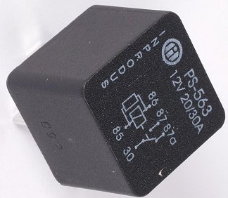

Bierzesz taki przekaźnik
Podłączasz:
85 - plus z transformatora
86 - minus z transformatora
87 - plus z transformatora
87a - plus z akumulatora
30 - plus przyczepy
Minusy łączysz wszystkie razem.
Przekaźnik bez zasilania cewki cały czas łączy zasilanie przyczepy z akumulatorem. Jak podłączysz się do 230V to trafo podaje zasilanie na cewkę przekaźnika i przełącza przyczepę na zasilanie z trafo.
Podłączasz:
30 - plus przyczepy

Najlepiej byłoby drugim takim przekaźnikiem sterować minusem.
Analogicznie podłączyć:
87 - minus z transformatora
87a - minus z akumulatora
30 - minus przyczepy
Sterownik solara wpinasz między przekaźniki a aku i powinno być OK.

Kubuś 30 jak rozumiem plus wychodzący na przyczepe na oswietlenie i pąpke? Sorki za takie pytania ale w elektryce 12v jestem kompletnym lajkonikiem
- Posty: 5944
Re: problem z elektryką
marcinek94 pisze:Kubuś 30 jak rozumiem plus wychodzący na przyczepe na oswietlenie i pąpke? Sorki za takie pytania ale w elektryce 12v jestem kompletnym lajkonikiem
Dokładnie tak.
Na 30 masz odbiorniki, a na 87 i 87a podajesz źródła zasilania.

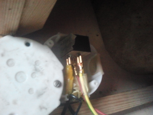

Całość upchnołem w puszkę nadtynkową hermetyczną
