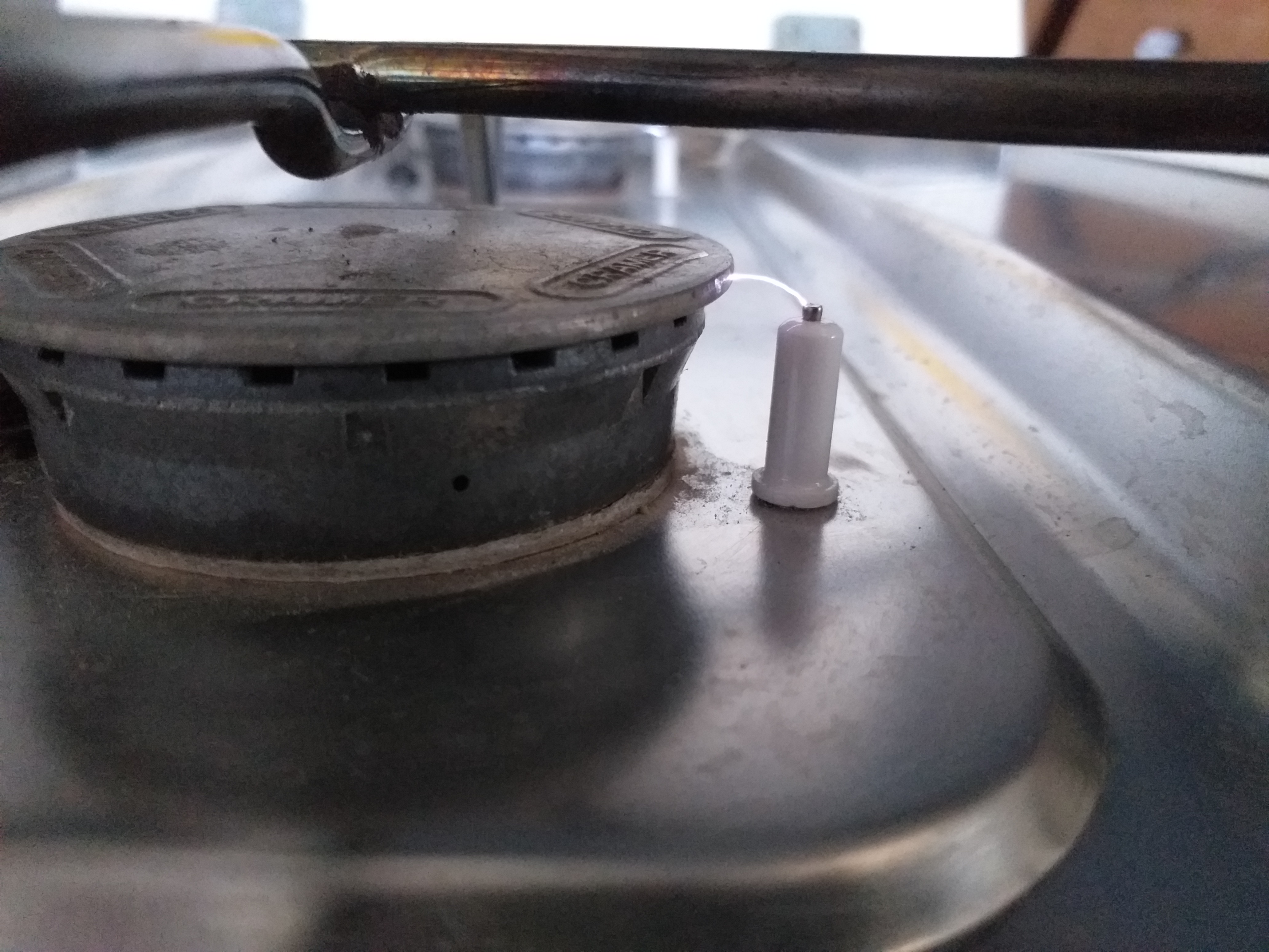

Wrzuć zdjęcie twojego iskrownika w dużym zbliżeniu. Zakładałem chyba rok temu i wszystko działa. Jaki generator iskry? Tutaj link do mnie z montażu:
viewtopic.php?f=36&t=6407&start=360

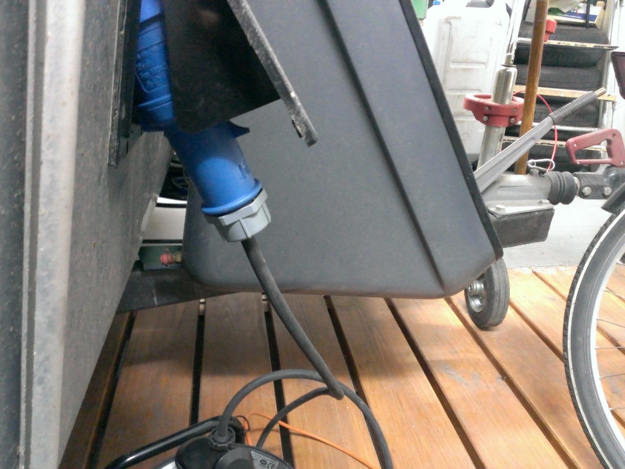

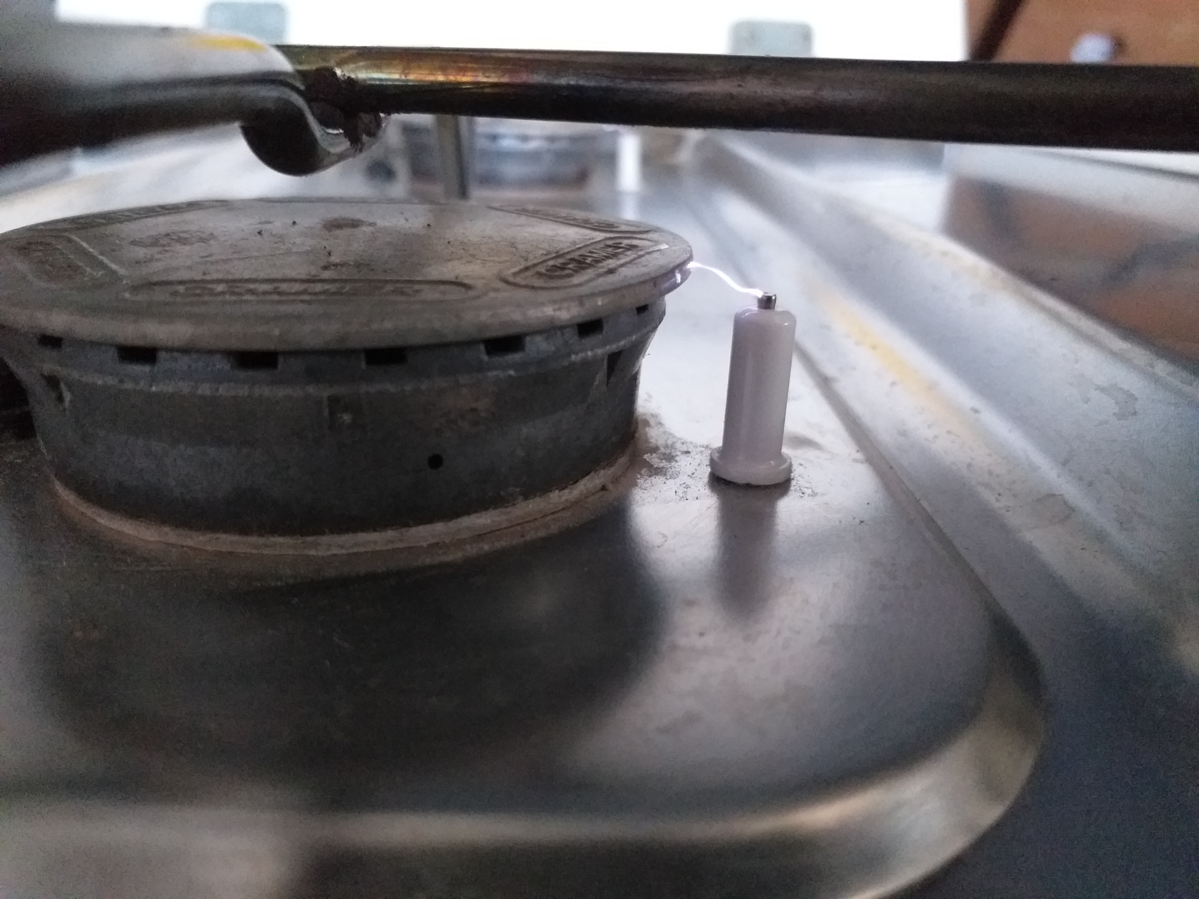

Misha22 specjalnie dla ciebie :D podłączyłem eNkę do prądu i odpaliłem kuchenkę. Chciałem ci podziękować bo przy okazji odkryłem pęknięte kolanko w syfonie :cry:

Ach, no to u mnie bije ponizej linii otworów wylotu gazu..
Ale ze pioruna złapałes... chyba długi czas naświetlania;)
