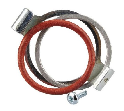

Po takiej reprymendzie będę to musiał chyba wszystko w pizdu rozwalić i poskładać jak producent zaleca.Nigdy nie widziałem takiego połączenia więc mam pytanie. Rura na łączeniu z piecem jest jakoś specjalnie zakończona czy cięta "z metra"? Do łączenia trzeba tylko uszczelkę i oring? Może ktoś wstawić zdjęcie jak to ma poskładane bo nie umiem sobie tego wyobrazić. :?:

Rura jest zwyczajnie ucięta. Założony jest na nią oring, rura wsadzona jest w otwór wylotowy spalin pieca i dokręcona dedykowaną obejmą, która bezpośrednio dociska oring uszczelniając połączenie - to w modelach przed '86 rokiem. W nowszych jest jeszcze taka podkładka między obejmą a oringiem, aha i w nowszych różni się też średnicą oringa.

Rura ucięta i tyle .Kup taki zestaw i będzie Ok .

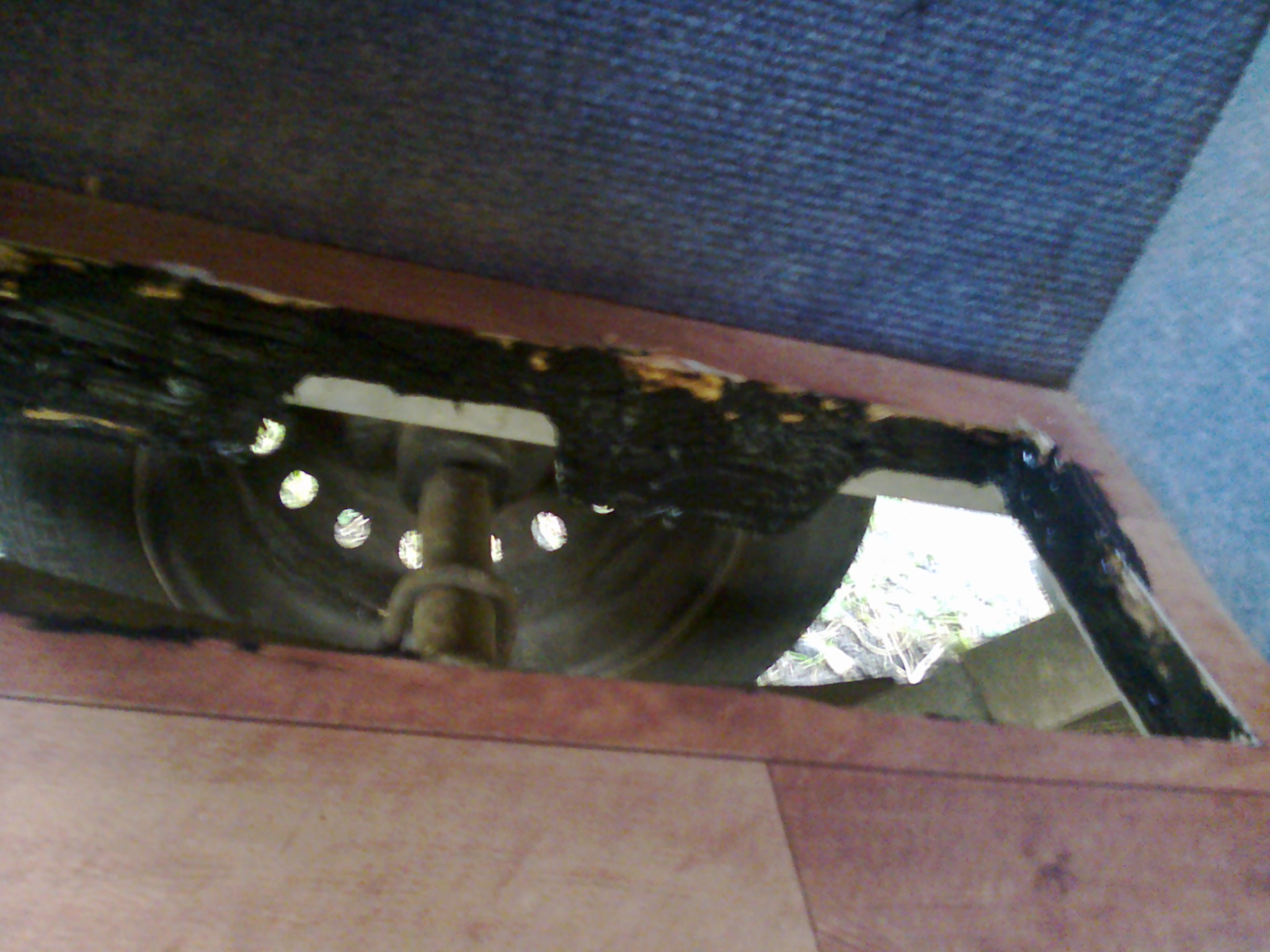

Jak już jesteśmy przy temacie to mam pytanie jak uszczelnialiscie otwór wycięty w podłodze żeby spaliny nie szły między warstwy podłogi? Ja mam podłogę o przekroju "trapezowym" oczywiście chodzi mi o piecyk z dolnym wylotem spalin.

Postautor: dworek » wtorek, 9 lut 2016, 20:28
Ja zaciaprałem klejem do szyb :wink:

Ja pianką montażową i folią aluminiową taką samoprzylepną od systemów wentylacyjnych :mrgreen:

Ja to zakleiłem matą z żywicą.

Mata i żywica to chyba najlepsze rozwiazanie ale gdy to robiłem było już zimno, żywica nie stygła ,mata sie wywijała i zawężała mi otwór.Nie starczyło cierpliwosci i poszła pianka :mrgreen:

cyran'o pisze:Ja pianką montażową i folią aluminiową taką samoprzylepną od systemów wentylacyjnych :mrgreen:
I to rozwiązanie mi się podoba. Ta taśmę Alu dawałem na łączenia ekranów i ona super się klei do wszystkiego w dodatku jest wysokotemperaturowa. Dzięki za myśl
