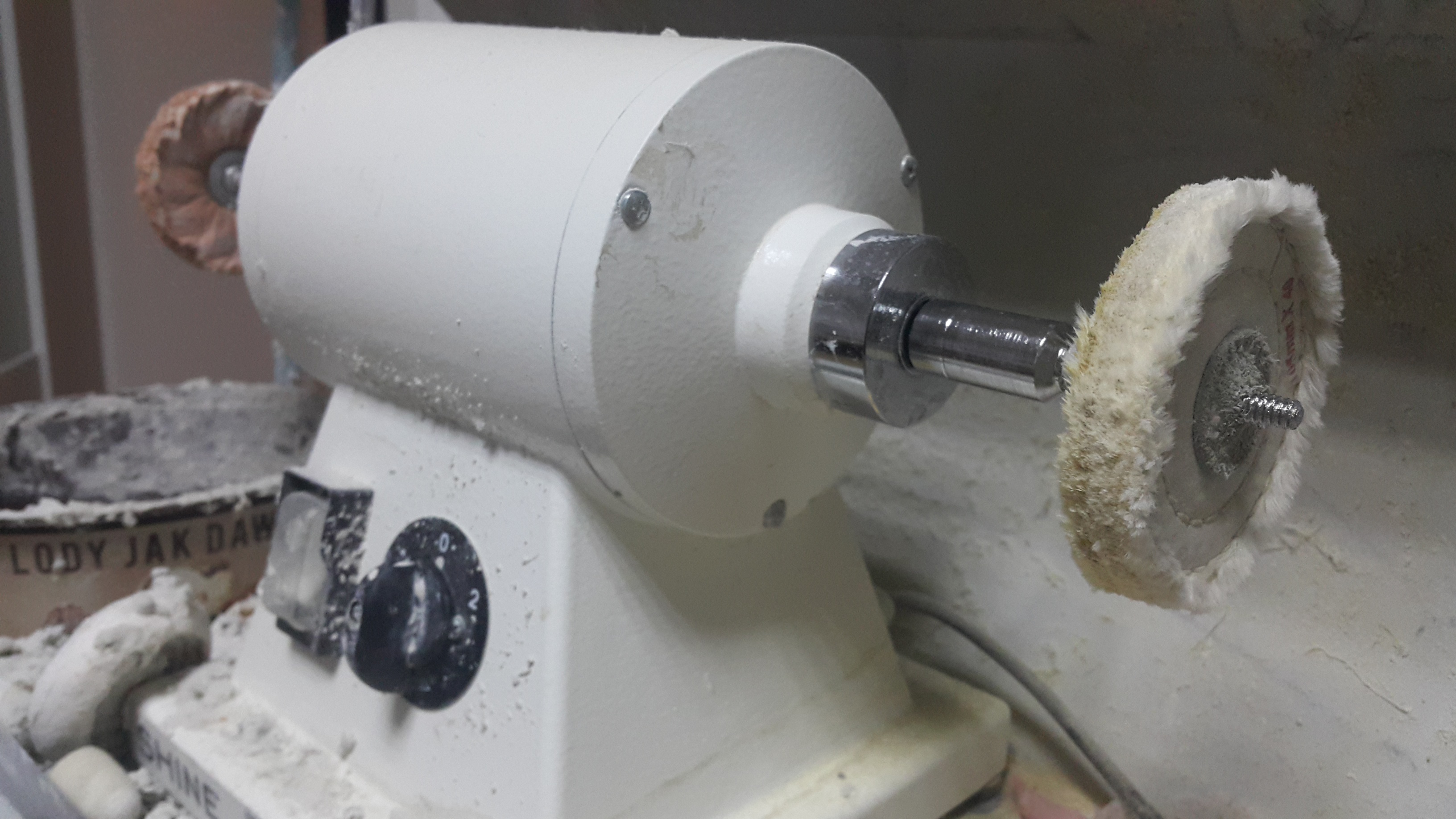

mannt pisze:Dużo pracy kosztowało odnowienie takich lamp? Jak to robiłeś?
Wysłane z mojego SM-N915FY przy użyciu Tapatalka
Z jednym kloszem zeszlo mi moze pol godzinki. Zona jest tech. Dentystycznym i ja akurat użyłem pasty do polerowania protez :) na polerke zalozylem szmaciaka (jak na zdjeciu) i na wolnych obrotach miejsce w miejsce. Mysle, ze podobny efekt można by uzyskac uzywajac pasty tempo i zwyklej szmatki. Jesli chodzi o odblysniki to uzylem spozywczej folii aluminiowej. Przykleilem ja na cieniutkiej warstwie silikonu. A powiedzcie mi jak to jest z tymi swiatlami. Do ktorego roku byly kubeczki, a od ktorego takie zespolone jak u mnie. Czy moze zalezy to od modelu ?
