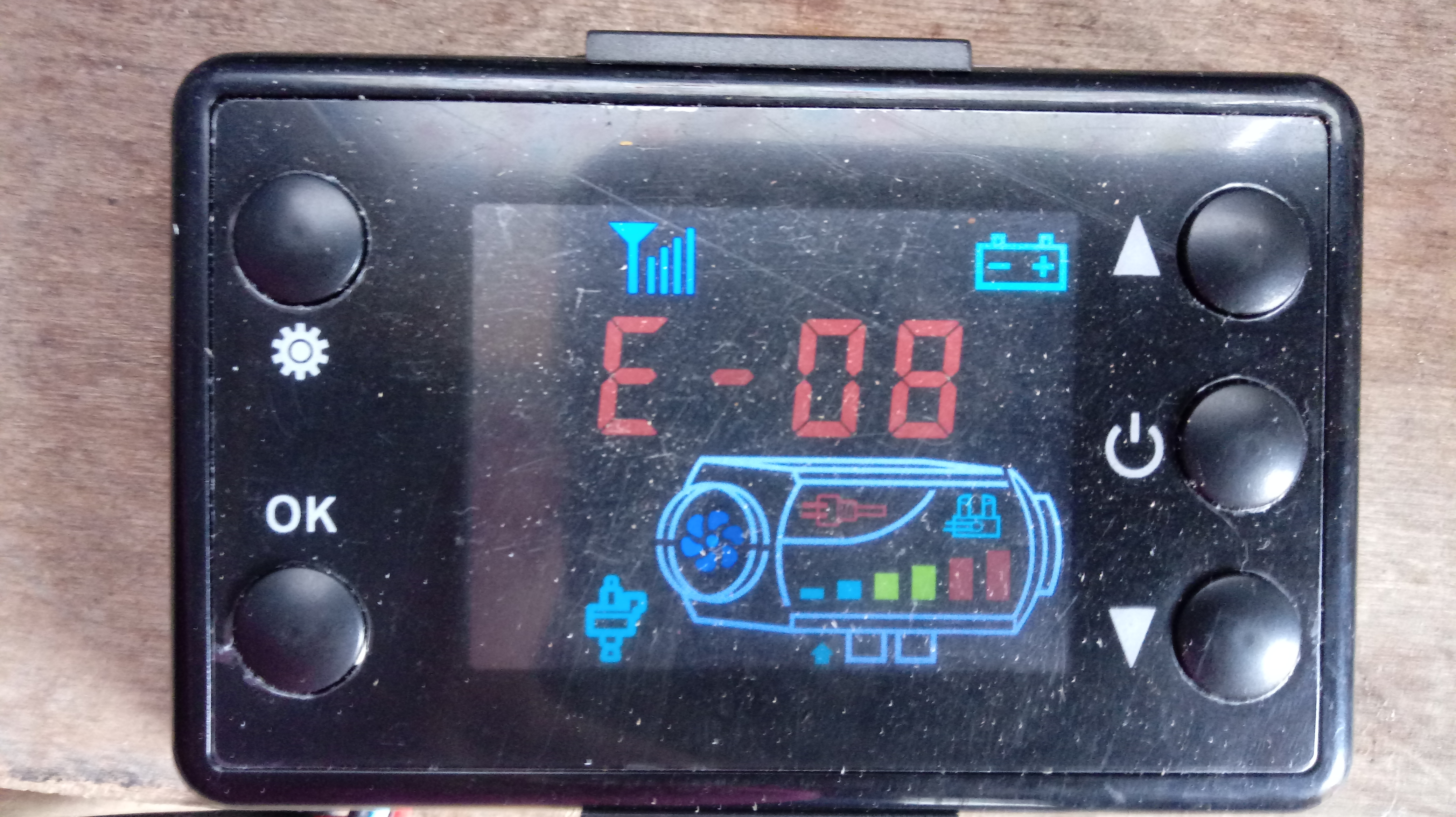

Dobra, żeby nie było, że nic się nie dzieje. Pierwsze odpalenie jak na filmie, bezproblemowe. Drugie również. Przy trzecim zaczęły się problemy. Webasto odpalało normalnie, ale wyłączało się po kilku minutach z kodem E-08
Kod wskazuje na zapowietrzenie lub zatkanie przewodu paliwowego. Jak się okazało, przyczyna może być jeszcze jedna: zalanie paliwem komory spalania. Moim błędem było sztywne trzymanie się instrukcji, złe interpretowanie "dłuższej przerwy" w pracy urządzenia i włączanie pompki przed każdym odpaleniem. Nadmiar paliwa powodował wyłączanie urządzenia. Do tego jak to naprawić doszedł na Dniu Kobiet Maciek (Tata Kazika). Dopiero kilkunastokrotne włączanie webasta pozwoliło na pozbycie się nadmiaru paliwa z piecyka i webasto odpaliło normalnie. W sobotę były jeszcze problemy z pracą urządzenia, ponieważ chodziło cały czas na najwyższych obrotach i o godz 3.08 w nocy padł akumulator. O 10 rano aku był już pełny i ponowne odpalenie webasto odbyło się bez problemu. Do uzyskania żądanej temperatury chodziło na pełnej mocy a potem już na niskich obrotach. Kolejna próba w Ciechocinku.

Kuba, wyssanie akumulatora to była konsekwencja zalania komory spalania. To jest powiązane.
oko pisze:W sobotę były jeszcze problemy z pracą urządzenia, ponieważ chodziło cały czas na najwyższych obrotach
Prawdopodobnie musiało całkowicie wypalić i wyczyścić nagar, a przy pełnej mocy pobór prądu wynosi ok 4A. Moj aku ma 56Ah więc nie jest za duży. Przy normalnej pracy taka sytuacja nie miała by miejsca i jeszcze nikomu nie brakło prądu. Ja mimo wszystko jednak pozostanę przy "webasto".

Trzecia sprawa to takie może obawy na razie bezpodstawne (jak pisałem, zbyt nowe sprzęty) ale jak patrzę na wstawione przez Damiana zdjęcie panelu sterowania tego ustrojstwa z guziczkami, wyświetlaczem pokazującym różne "errory", itd. to ciekawy jestem kiedy w tym skomplikowanym (w stosunku do Trumy) urządzeniu siądzie jakaś pierdółka przez którą sprzęt padnie mimo pełnego baku i naładowanego aku. Od razu nasuwa mi się (nie śmiać się :lol:) porównanie do motoryzacji - to "webasto" to taki delikatny, niepewny i czuły na wszystko dzisiejszy pojazd a Truma to coś w stylu starego Forda T, po niemal stu latach czyścisz, odpalasz i jedziesz :)
