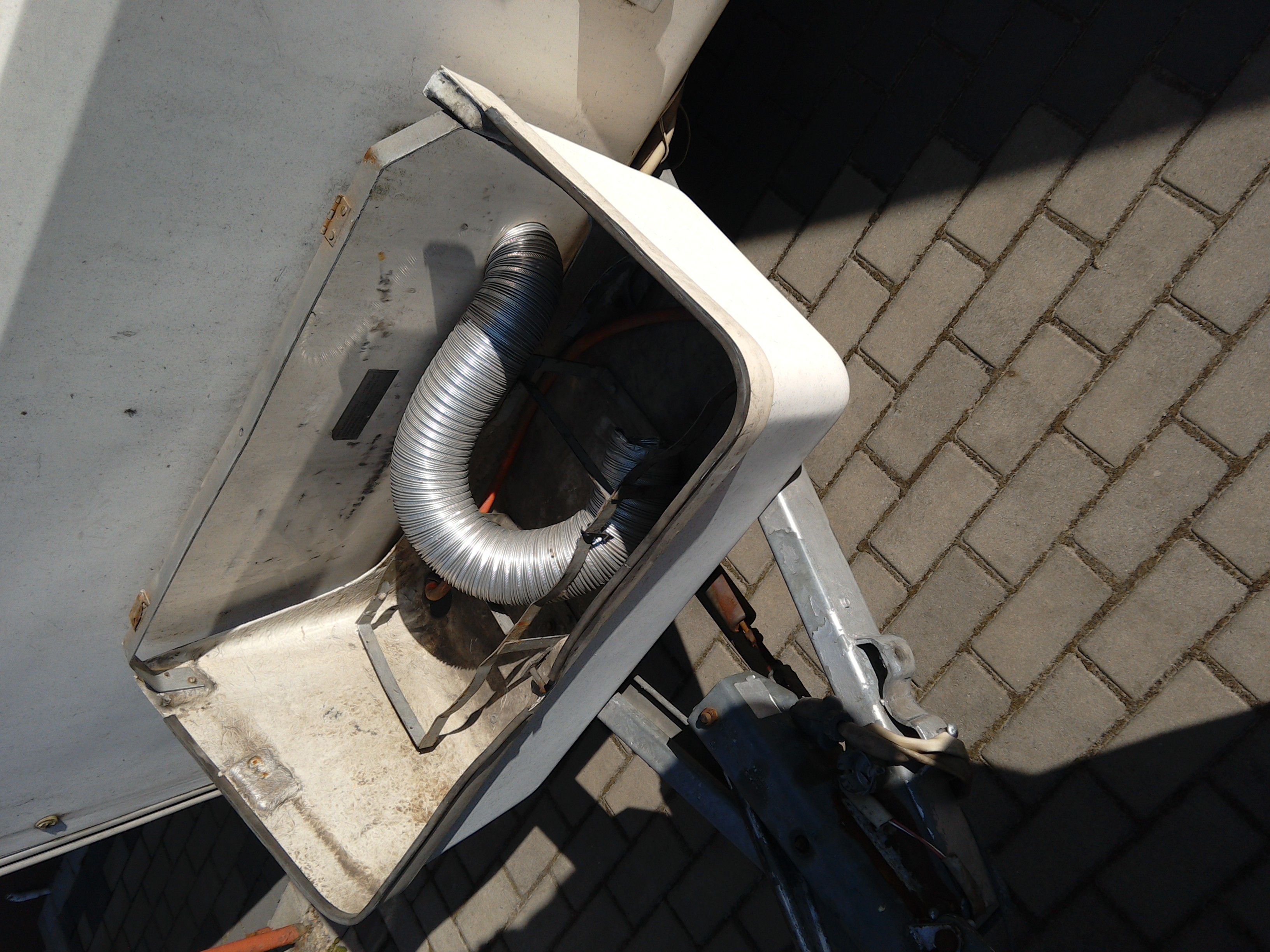

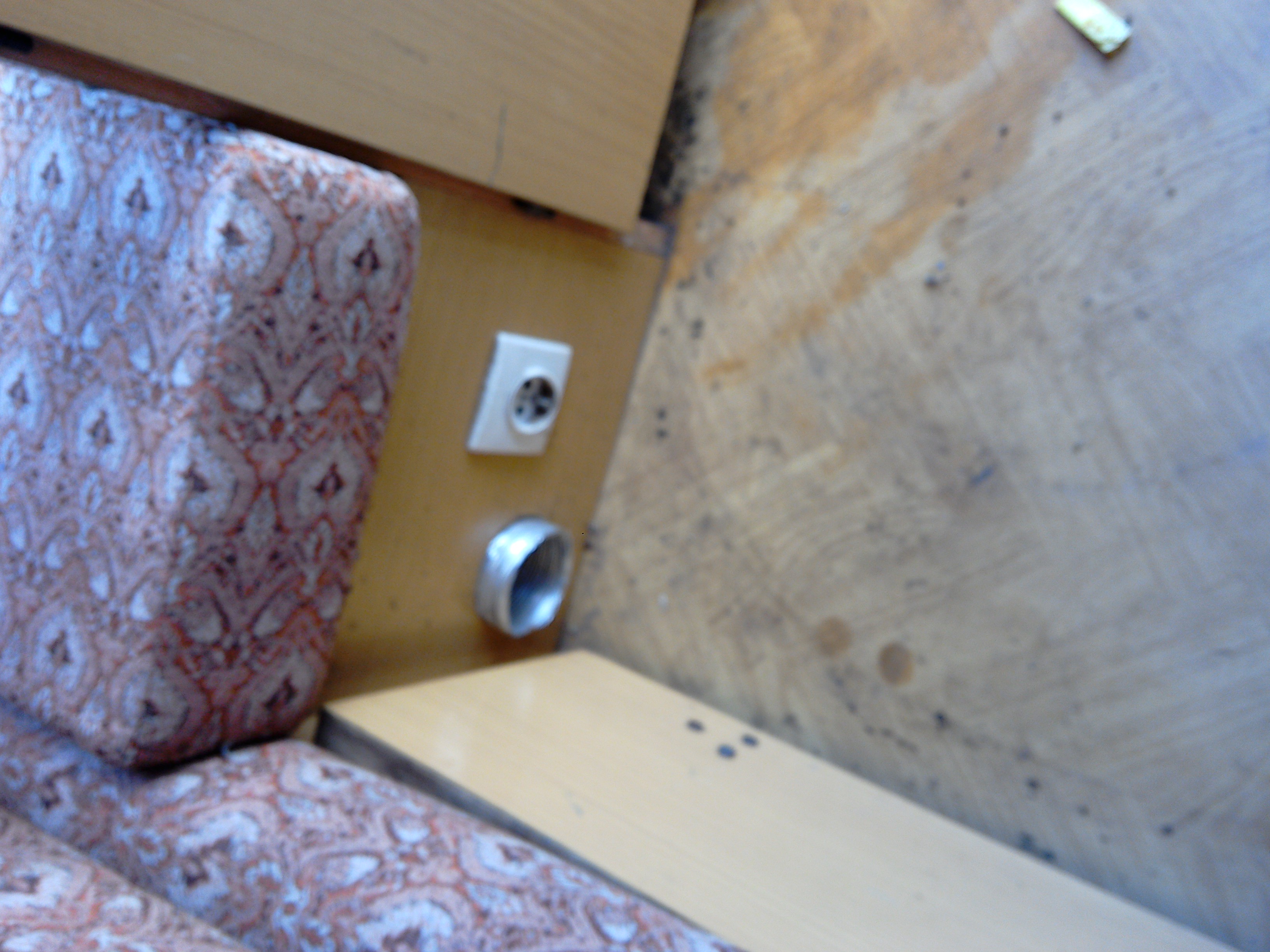

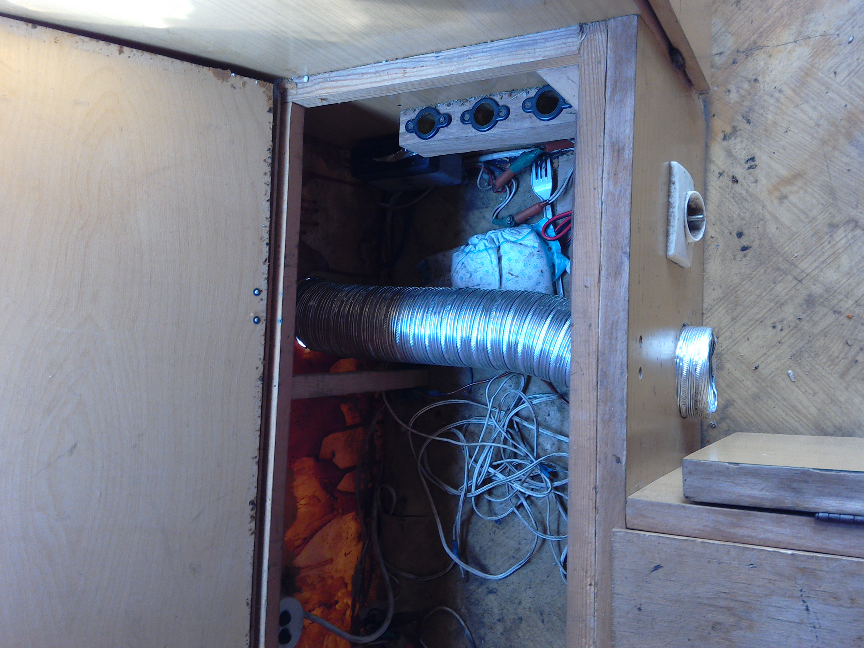

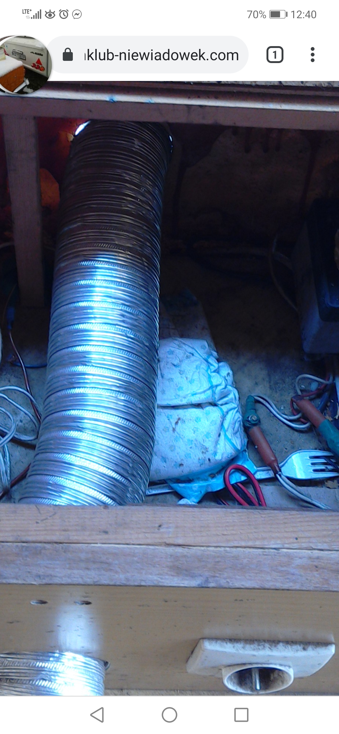

Michał a ten pampers to część instalacji, czy to może jakieś pozostałości???

Paczek pisze:Instalacja pod Webasto...
Nie chcę "filozować" ale przy takiej instalacji może pojawić się pewien problem o którym wspominał Mirek, mianowicie zapach spalin we wnętrzu przyczepy podczas pracy urządzenia
 Patrząc na zdjęcia zakładam, że powietrze do ogrzewania wnętrza ogrzewacz będzie pobierał z kufra, a wraz z nim może pojawić się zapach spalin
Na pewno będzie to też uwarunkowane umieszczeniem króćca rury wydechowej oraz warunkami atmosferycznymi, ale tak czy siak ryzyko takie istnieje.

Fiacior75 pisze:Michał a ten pampers to część instalacji, czy to może jakieś pozostałości???
Nie mam pojęcia !

tomcat pisze:Paczek pisze:Instalacja pod Webasto...
Tak może być ! To prawda !
