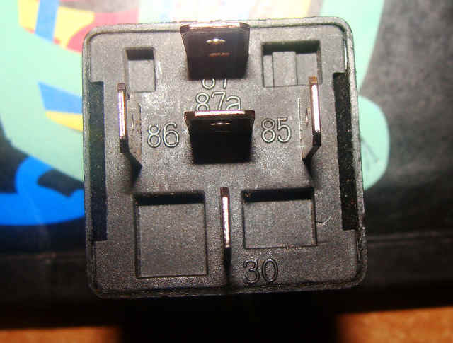

No i trzeba wrócić do tematu! Mam już zasilacz taki jak raklamował vvarrior, mam akumulator taki jaki oferuję na handelku no i nabyłem w końcu przekaźnik 30A: Pytanie do vvarrior bo chyba tylko Ty kumasz tą elektrykę: który cycek do czego podłączyć :?: :?: :?:

30 - stały plus
85,86 -zasterowanie (+/- polaryzacja obojętna)
87, 87a - odbiornik(i)
proszę poprawić jeśli się mylę

dworek pisze:30 - stały plus
Dworek rozwiń swoją mysl najbardziej jak to możliwe, żeby ktoś niekumaty elektrycznie był w stanie podłaczyć ten plastikowy szceścian :D

Postautor: dworek » niedziela, 24 lut 2013, 21:14
30 - podłączasz prąd,którym będziesz zasilał
87 i 87a - podłączasz do odbiornika/odbiorników tego prądu,
85 i 86 - do jednego plusik, do drugiego minusik, obojętne który gdzie, tym sterujesz (włączasz/wyłączasz) podając obydwa bieguny na raz lub jeden na stałe a drugi podajesz gdy chcesz włączyć.
sory ale kiepski ze mnie instuktor :wink:

dworek pisze:30 - podłączasz prąd,którym będziesz zasilał
Instruktor pewnie niezły tylko uczeń do duszy... Troszkę nad tym posiedzę,troszkę podumam, zrobię jakieśmałe zwarcie i dam rade. Podstwię twój post kumplowi, który skończył odpowiednią szkołę i dam rady! Dzięki za zainteresowanie i pomoc, no i nawiasem mówiąc do zobaczenia w MRU!

Rozumiem że chodzi o automatyczne przełączanie źródeł zasilania?
W sensie jak jest 230V to jedziemy z zasilacza jak braknie to przełącza się na akumulator?
To tylko musisz sprawdzić żaróweczką czy to jest przełączający czyli czy przypadkiem 87 i 87a nie są w środku zwarte ze sobą.
Jeśli nie i chodzi o przełączanie z automatu to ja bym zrobił tak:
30 - tu podpinamy [+] gniazdka zapalniczki (środkowy) dla odbiorników.
87a- tu podpinamy [+] z akumulatora
87 - tu podpinamy [+] z zasilacza
86 - tu zbierają wszystkie [-] z zasilacza, z akumulatora i gniazda zapalniczki. Nie koniecznie do nogi przekaźnika. Ważne żeby były połączone ze sobą.
85 - tu podpinasz [+] z zasilacza.
Czyli jak nie ma prądu na 85 z zasilacza to cewka nie pracuje i przekaźnik zamyka drogę prądu od styku 87a do 30.
Prąd płynie z 87a (akumulator) do gniazda.
Jak dostaje prąd na 85 to cewka przeciąga styk zwierając 87 do 30 i prąd płynie z zasilacza a 87a wisi w powietrzu.
Na każdej plusowej warto dać na wszelki wypadek po bezpieczniku.
Czy przekaźnik jest przełączający będzie widać po opisie na jego górze (o ile jest taki). Między 87 a 87a nie powinno być kreseczki
Jeśli masz miernik to możesz sprawdzić to mierniczkiem zanim podepniesz akumulator i jakieś odbiorniki.

Sprawdziłem! Przejścia nie ma a z takim dokładnym opisem to na pewno już sam sobie poradze. Dzięki Dworek i Vvarrior! Wisze Wam po piwku! :D

No i stawiam ja! Podłaczyłem układ testowy w domu zgodnie z instrukcją i działa to naprawdę ekstra! Jeszcze raz wielkie dzięki za wszystkie wskazówki i polecam takie rozwiązanie!
