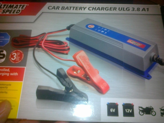

Co do prostownika, to kupiłem w lidlu takie cos...
i chodzi super. Ma prąd konserwujący i nie musisz odłączać od aku. Zatem, jak podepniesz pod aku, a pompke zasilisz z aku, to będzie chodzić. Na samym prostowniku raczej nie.

Akumulatory średnio ładuje się prądem o wartości 1/10 pojemności czyli dla akumulatora 45Ah to będzie 4.5A a powiedzmy że prostownik do 65Ah to podejrzewam że 6..7A to prąd maksymalny dla tych prostowników. Lodówka 80W przy 12V pobiera ok. 6.6A. Do tego zależy jaka pompeczka i jakie oświetlenie. Żarówki rurkowe których w oryginalnej lampce niewiadówkowej są po dwie 10W czyli ok 08.A każda. Pomijając że prostowniki nie mają filtracji i stabilizacji napięcia co przy podłączaniu elektroniki może mieć dla nich znaczenie- choć tu za filtracje może posłużyć np. zapięty równolegle akumulator. Można po prostu podpiąć całe dobro jakie się ma w przyczepce pod akumulator równolegle z amperomierzem i zmierzyć. A pod to potem kombinować zasilanie 220V.

Czyli szczerze słaby ten cały ten zasilacz, lepiej taki lidlowski kupic i podpiac pod aku w cepce? Na pewno bedzie mocniejszy?
Re: Elektryka od podstaw
Postautor: TomekN126N » sobota, 19 sty 2013, 21:19
Mój prostownik z Lidla ma prąd ładowania 3,8A, czyli, jeśli masz lodówkę, która pobiera więcej, niz 50W, to przy poborze prądu non stop (zakładam, ale nie koniecznie), może na dłuższy czas nie doładowywać akumulatora. Żarówki możesz zastąpić ledami, to wezmą wszystkie razem 3-5W, czyli 0,3-0,5A. Plusem tego prostownika jest, że może ładowac cały czas i nie przeładuje aku.Niech mnie ktoś poprawi, jeśli źle piszę o watach i amperach, bo tak do końca się nie znam.
