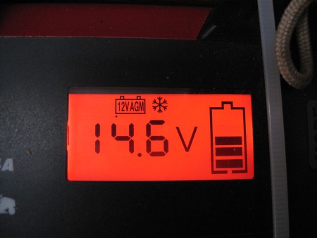

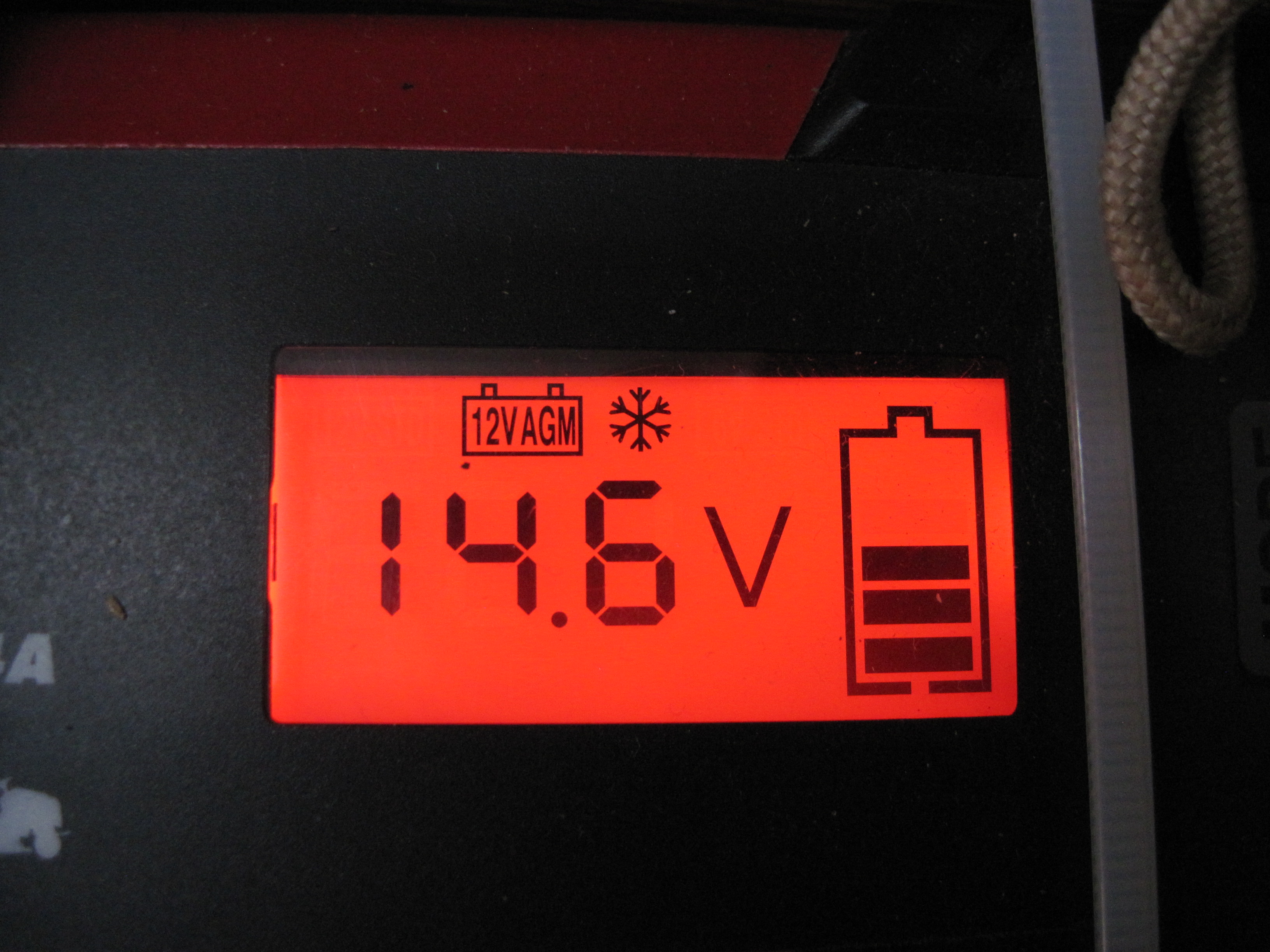

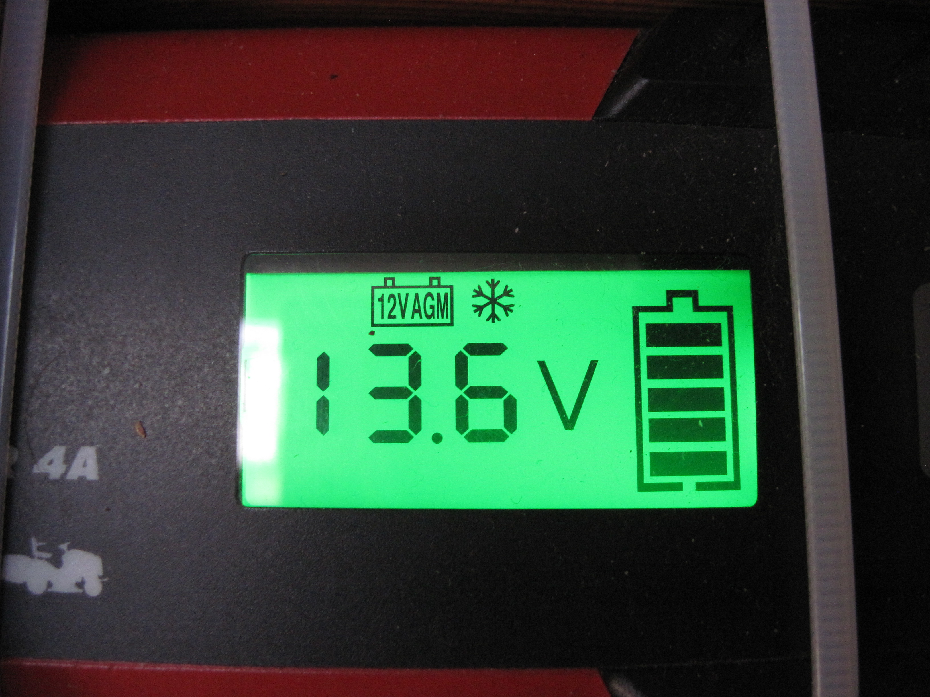

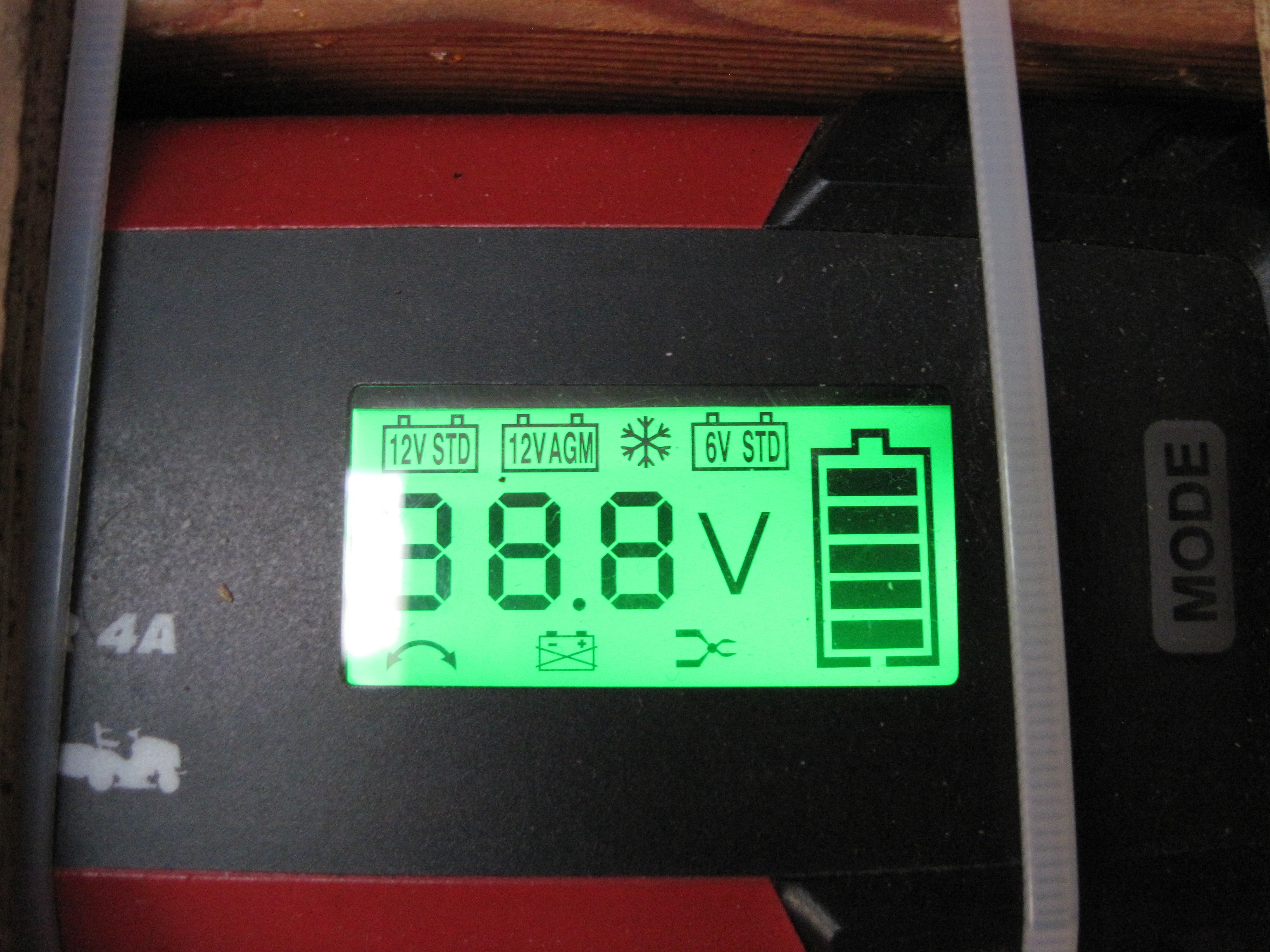

UPS!, czytałem pobieżnie na telefonie i nie wyłapałem że napisaliście już o pamięci tych prostowników, a o tym chciałem Was poinformować. Osobiście od roku użytkuję prostownik z Juli https://www.jula.pl/catalog/motoryzacja/akcesoria-samochodowe/akumulatory-samochodowe-i-akcesoria/ladowarki-akumulatorow/ladowarka-do-akumulatora-608201/.
Co najważniejsze ma pamięć, a więc wpięty w instalację po podłączeniu przyczepy lub zaniku napięcia, sam startuje na zapamiętanym ostatnim programie ( w niektórych prostownikach trzeba po podłączeniu przyczepy ustawiać na prostowniku tryb ładowania).
Prostownik z Juli ma wyświetlacz na którym sygnalizowane jest:
1. Ładowanie kwasowego akumulatora 12V
2. Ładowanie akumulatora AGM 12V
3. Ładowanie akumulatora 6V
4. Podtrzymanie kwasowego akumulatora (tryb zimowy)
5. Podtrzymanie akumulatora AGM (tryb zimowy)
6. Sygnalizacja zwarcia
7. Sygnalizacja złego podłączenia klem
8. Sygnalizacja uszkodzonego akumulatora
9. Wskazanie napięcia
a. przez pierwsze kilka sekund po włączeniu, napięcie podłączonego akumulatora
b. po przejściu w stan ładowania wskazanie napięcie prądu ładowania i ikonka bateryjki sygnalizuje orientacyjne zapełnienie akumulatora
c. po naładowaniu przechodzi w stan podtrzymania i wyświetla napięcie akumulatora
10.Wyświetlacz jest dwukolorowy:
a) świecąc na zielono - ładowarka jest w stanie "akumulator naładowany"
b) świecąc na czerwono - ładowarka jest w stanie ładowania akumulatora.
U mnie działa od roku bez problemów, a teraz w okresie zimowym przyczepa stoi podpięta pod gniazdko z ustawionym trybem zimowym na prostowniku bez wyciągania akumulatora
A tak to wygląda na jej wyświetlaczu:
Oczywiście nie twierdzę że te z Lidla czy Biedronki są gorsze ale pamiętam że jak szukałem rok temu ładowarki to wpadła mi w ręce jakaś promocyjna z Lidla którą oddałem bo nie miała pamięci.
