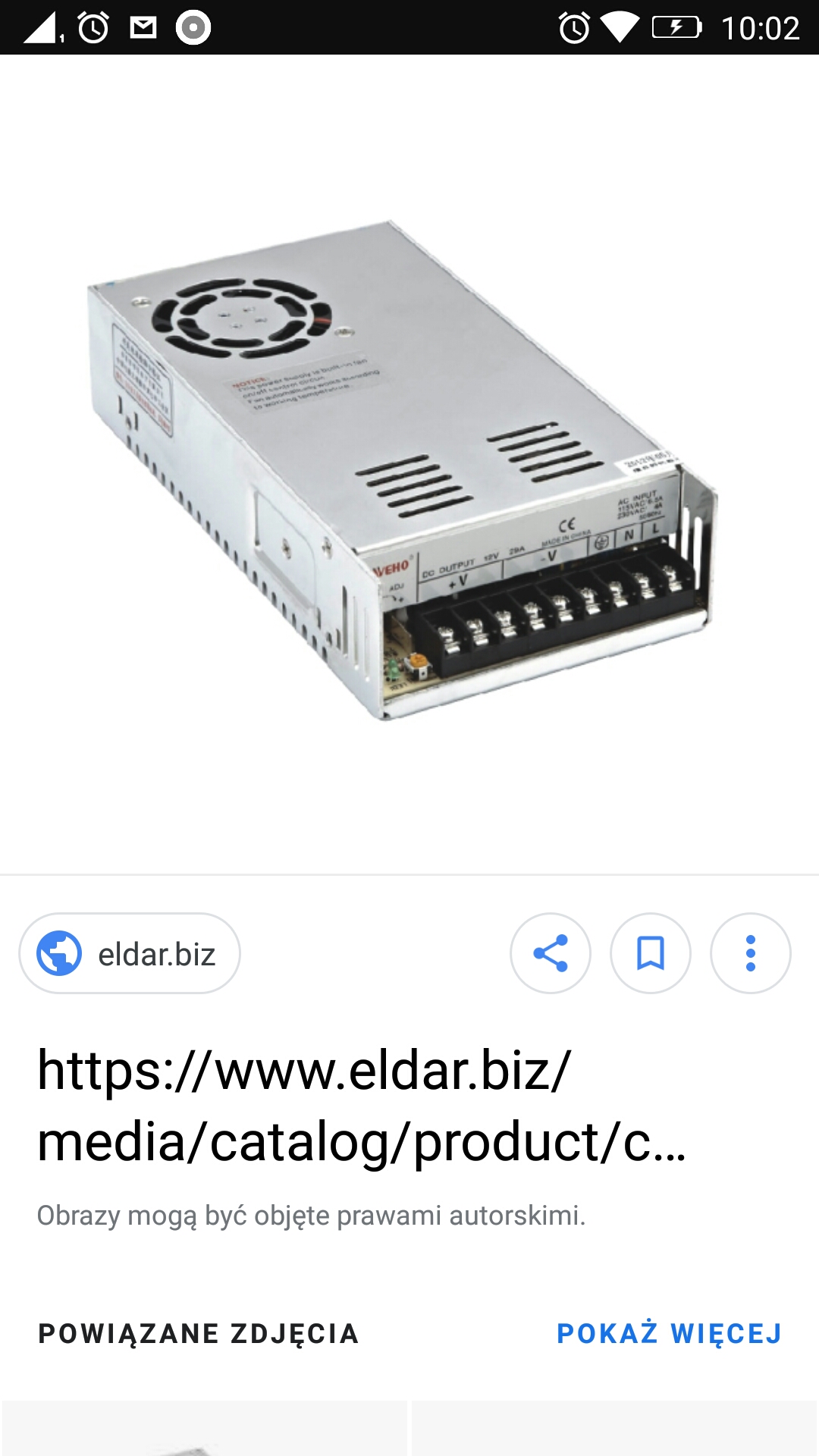

Allegro, zasilacz impulsowy.
Optymalnie 200-300W.
Koszt około 50 zł.
Koszt około 50 zł.
Re: Panele słoneczne- poradniczek;)
krzysztof_cw pisze:A jaki zasilacz polecacie?
Ja polecam taki jak Marcin pokazał:
Murano pisze:Allegro, zasilacz impulsowy.
Mam w 127, założyłem też Krzychowi do eNki i w wielorybie też będę instalował. Tam wskoczy 350W.
Polecam sprzedawcę AKB Poland z Warszawy czy jakoś tak, nie pamiętam nick'a dokładnie. Mają spory wybór. Zamawiałem od nich zasilacze i taśmy LED do przyczep ale też do firmy. Całe oświetlenie szwalni mamy zrobione na ich towarze i nic nie zawiodło, zaczynając od malutkich zasilaczy wpinanych bezpośrednio do kontaktu a kończąc na dużych do zasilenia głównego oświetlenia maszyn i całego pomieszczenia.
