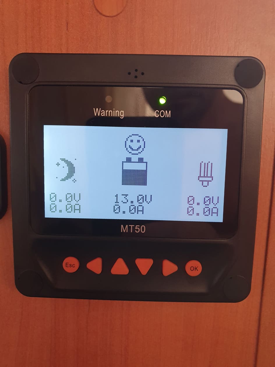

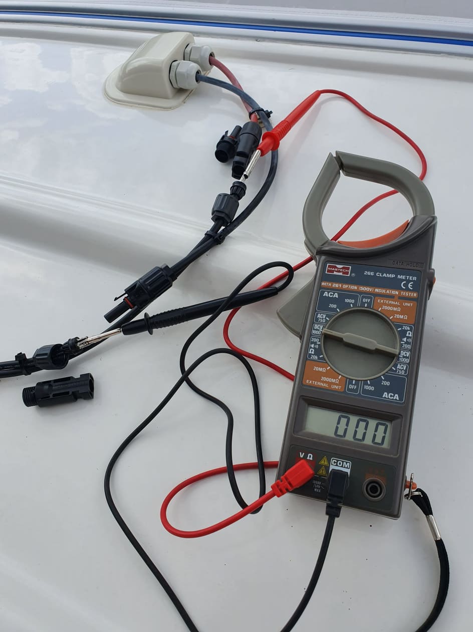

Witam, właśnie wróciłem z wyjazdu i zaobserwowałem dziwne zachowanie panela ( do tej pory było wszystko ok ). Mianowicie ładuje tylko z rana za nim słońce pokarze się na panelu i ładuje wieczorem jak słońce lekko ustąpi max 17V . W dzień w pełnym słońcu przestaje ładować , panel pokazuje noc , mierzyłem też na kablach bezpośrednio na solarze i to samo zero. Co dziwne przeszła burza i zaczął ładować , wysechł , pokazało się słońce znowu nic . Panel 110W Flex aku 100ah ale do tej pory a byłem na 3 wyjazdach zachowywał się normalnie w pełnym słońcu. Panel oczywiście na gwarancji ale przyklejony :(
Miał ktoś coś podobnego ?

Wielu posiadaczy elastycznych miało pęknięcie, które po rozgrzaniu się rozłazi.

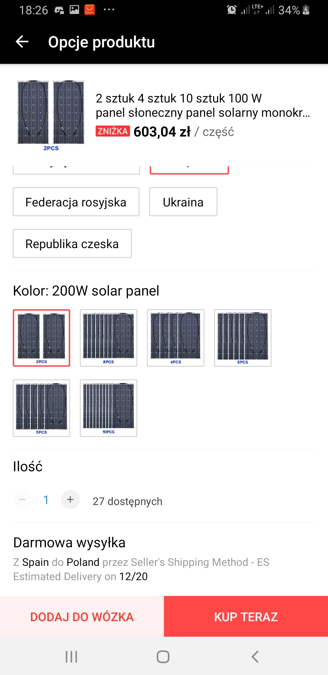

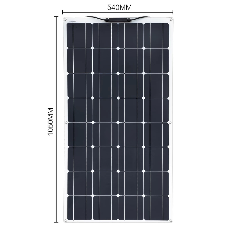

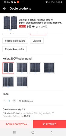

Ponieważ kupujący Kipa uparł się abym odsprzedał z przyczepą rownież panele (miałem 2 x 60 W) pozostałem tylko ze swieżo zakupionym MPPT.
Stąd dla rozeznanych w temacie mam pytanie.
Jakie panele zakupić?
Akumulator będzie kwasiak ok 70Ah (możliwe,że 100 Ah)
Myślę o elastycznych od "majfrenda" z wysyłką albo z Hiszpani albo z Czech.Koszt to okolice 650 zł za 2 x 100 W.
Napięcie zasilania 16V (napięcie obwodu otwartego 19.2V )
Max prąd pracy 6.25A (prąd zwarcia 6.87A )
W tym wypadku połączenie paneli byłoby szeregowo.
Inna opcja to panel "sztywny" 280W za około 480 zł ;) z takimi parametrami:
Napięcie jałowe Voc 38,20 V
Napięcie pracy Vmp 31.40 V
Prąd zwarcia Isc 9,40 A
Prąd pracy Imp 8.92 A
To ten panel z linku :
https://www.ledats.pl/pl/panele-fotowol ... iczny.html
W tym wypadku dojdą jeszcze elementy do umocowania go na dachu więc uznajemy,że kosztowo wychodzi podobnie.
Za elastycznymi przemawia mały ciężar,łatwość montażu,wymiary.
Za sztywnym to,że jest "mocniejszy" ale ciężki i problematyczny w montażu.
Jestem ciekawy jaki byłby Wasz wybór?

Postautor: CornBlumenBlau » niedziela, 1 gru 2019, 18:22
650 pln za dwie elastyczne 100w??? Na Twoim miejscu nawet bym się nie zastanawiał nad "ramą okienną"...

Postautor: tantalos » niedziela, 1 gru 2019, 18:25
Z kilku źródeł wiem że elastyczne to nie najlepszy pomysł.
Sztywny nie jest problematyczny w montażu tylko jest trochę więcej pracy.
Czy potrzebujesz aż 280W? Jeśli tak to aku 70 zdecydowanie za mało. Mam takiego kwasiaka przy 160W i jest to totalne minimum.
Poza tym Twój 280 to "poli" a np 160 to "mono" który jest wydajniejszy przy gorszych warunkach nasłonecznienia.

CornBlumenBlau pisze:650 pln za dwie elastyczne 100w??? Na Twoim miejscu nawet bym się nie zastanawiał nad "ramą okienną"...
żebym nie był gołosłowny
tantalos pisze:Z kilku źródeł wiem że elastyczne to nie najlepszy pomysł.
Uważasz,że ten 260W da realnie więcej niż 7A ?
I dlaczego elastyczne są złe?
2021 rok 640 km i 7 nocek :)
2024 rok 1150 km i 7 nocek :)
Re: Panele słoneczne - poradniczek ;)
Postautor: tantalos » niedziela, 1 gru 2019, 18:53
Czy tyle da to nie wiem ale ludziska do takiego panela ponad setkę zawsze dawali. Teraz nie znajdę źródła bo się tym nie interesuję. Tyle tylko zapamiętałem.
W elastycznych lubią łączenia między "celami" siadać.
