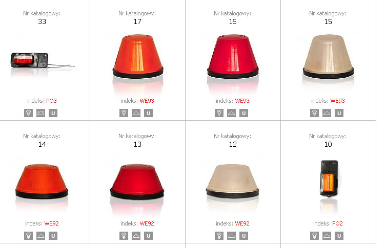

Jakby kogoś interesowały to załączam pdf-y ze specyfikacją techniczną tych lampek.
Te z krótszym kloszem to są WE92
Te z dłuższym kloszem to są WE93
Lampki różnią się tylko kloszami. Podstawki są te same, czy do pozycji, czy do stopu, czy do kierunku. Klosze można zamieniać, wymieniać.
Wszystko do siebie nawzajem pasuje.
Tu screen ze strony producenta (firma WAŚ): http://www.was.eu/.
Firma nie prowadzi sklepu - trzeba szukać u detalistów internetowych. W wyszukiwarkę wpisywałem "WE92", "WE93", "lampy/oświetlenie do żuka", "lampy/oświetlenie rolnicze"
Murano ma zamontowane te z dłuższym kloszem. Ja mam z krótszym (bo by za bardzo wstawały, skoro są montowane na listwie a nie bezp. na budzie).
Ważna myślę informacja - do tych z krótkim kloszem wchodzą tylko żarówki typu R5W lub R10W. Więc do świateł stopu można dać max. 10w.
Ja tak zrobię. Kierunek i pozycję będę miał R5W a stop R10W.
Dłuższe klosze umożliwiają wsadzenie żarówki P21W. Dzięki temu stop-y są mocniejsze.
Można też dać na pozycje i kierunek krótsze klosze a na stop dłuższy.
Ja np. kupiłem komplet kloszy takich i takich i eksperymentowałem - na tych moich zdjęciach jako stopy są zamontowane właśnie dłuższe klosze).

mardom89 pisze:jak się one mają do oryginałów? mam na myśli wielkości - średnica, krótsze/dłuższe klosze?
Średnica jest na pewno większa. Co do kloszy to nie porównywałem. Załączyłem specyfikację techniczną tych lampek w moim poście, możesz zobaczyć jakie są wymiary i porównać z oryginałami.
Re: Światła oryginalne czy inne ?
Drednot pisze:mardom89 pisze:jak się one mają do oryginałów? mam na myśli wielkości - średnica, krótsze/dłuższe klosze?
Mam pod ręką tylko lampy pozycyjne białe kupione jako żukowe ( nie porównywałem z tymi na przyczepie jeszcze). Lampa którą mam ma wymiary: średnica korpusu ~94mm, wysokość ~60 mm (pomiary bardzo niedokładne, nie mam pod ręką suwmiarki). Wychodzi na to że wersja "niższa" z podanych przez Ciebie lamp jest najbardziej zbliżona do standardu żukowego.
Żarówki w światłach stopu powinny być 21W. Mniejsze w słoneczny dzień są mało widoczne.Każdy pojazd ma oryginalne żarówki w stopach 21W.
Kurcze, będę musiał zatem założyć te dłuższe klosze.
Rzeczywiście w internecie na różnych grafikach kierunkowskazy i stopy mają 21w.
Nie znalazłem żadnej informacji o przepisach na ten temat. Jednak jakoś bardzo głęboko nie szukałem.
Jakby ktoś znalazł to proszę o info.
Z drugiej strony, są samochody z przyciemnianymi tylnymi światłami i mam wrażenie że 10w w oprawkach WE92 lepiej będzie widać niż 21w w takich przyciemnianych kloszach.
Ale rozsądnie będzie wsadzić jednak te 21w - przynajmniej do stopów. A wydaje mi się że do kierunków 10w będzie ok.
