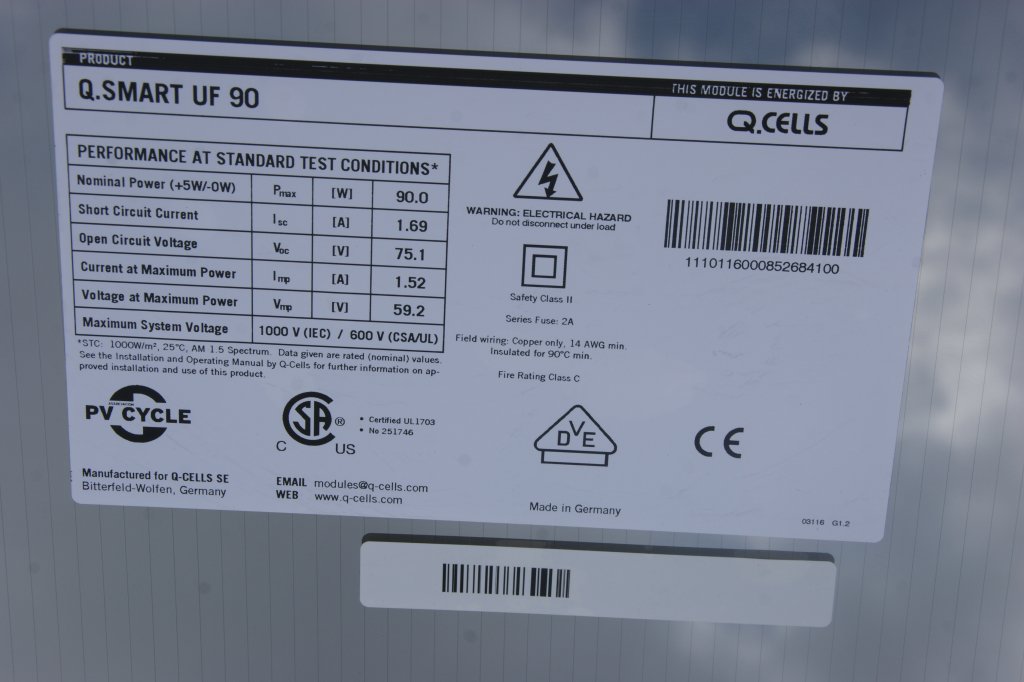

Re: Panele słoneczne- poradniczek;)
Mam takie pytanie ;
Mam np panel np. 90W ; FOTKA
czy można go podłączyć za pomocą pwm do np akumulatora 60ah 12V + lodówka 50W -12V?
Albo nap 2x 45ah po 12 v złączopnych na 24V ?+ lodówka 50W -12V/ 24v ?
- Tarapukuara
- Posty: 555
- Rejestracja: wtorek, 24 mar 2009, 18:57
- Lokalizacja: Radom
Adik wróć na początek tego wątku i przeczytaj poradniczek- o lodówce zapomnij od razu.
Do tego panela można by podłączyć nawet 4 akumulatory 12Vw szeregu- tylko po co? Jak podłączysz 2 szeregowo (można przez regulator pwm) to uzyskasz max 1,5Ax28V=42W- warto tyle dźwigać przy takich stratach?
Panele amorficzne naprawdę nie bardzo się nadają do naszych zastosowań mimo, że są tak tanie.
Jest możliwość podłączenia takiego panela do instalacji 12V przez regulator MPPT (http://www.ledats.pl/pl/zeglarstwo/2583 ... -mppt.html) ale to od razu niweluje oszczędności uzyskane przy zakupie, bo taki regulator jest sporo droższy od pwm (zadzwoń to podam Ci cenę).
