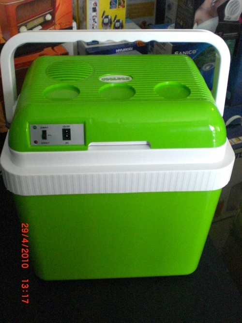

Kolego to jest bez wkładów ! jest na 12v i 230v i nie opowiadaj dla mnie starcza Jeżdże z tym i masło w niej twarde i woda do picia zimna
Po drugie mam lodówkę z enki na gaz i na 230v ale rezygnuje z tego kląkra ze względu na wielkość i wagę i brak wsadu .
Po za tym jade na wczasy a nie gotować i robić zapasy na zimę
Tam ma być tylko kostka masła prózniowo wędlina butelka wody itd . co dzień zakupy dziś sklepów pełno wszędzie i bar jest w końcu urlop ma być

Moja lodówka ma pobór 80w niezależnie od rodzaju zasilania. Daje to ok 6,5A poboru. Jakbym chciał lodówkę zasilić panelem to chyba jakimś 200w...
A co fakt to fakt. To ustrojsrwo bardziej przypomina termos z wiatraczkiem niż lodówkę ale musisz to rozkalkulować na podstawie mocy.

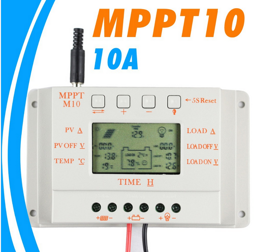

Jest możliwość podłączenia takiego panela do instalacji 12V przez regulator MPPT (http://www.ledats.pl/pl/zeglarstwo/2583 ... -mppt.html) ale to od razu niweluje oszczędności uzyskane przy zakupie, bo taki regulator jest sporo droższy od pwm (zadzwoń to podam Ci cenę).

Ten nazywa się mppt, a nie jest nim.

Regulatora ze zdjęcia nie miałem w łapkach więc nie wiem czy to faktycznie mppt:(
Natomiast widziałem już kilka innych tanich z napisem "MPPT" i niestety napięcia i prądy i po stronie panela i akumulatora był sobie równe- czyli mppt pozostawało tylko napisem an obudowie ;) Tak że Bob... może mieć rację :(

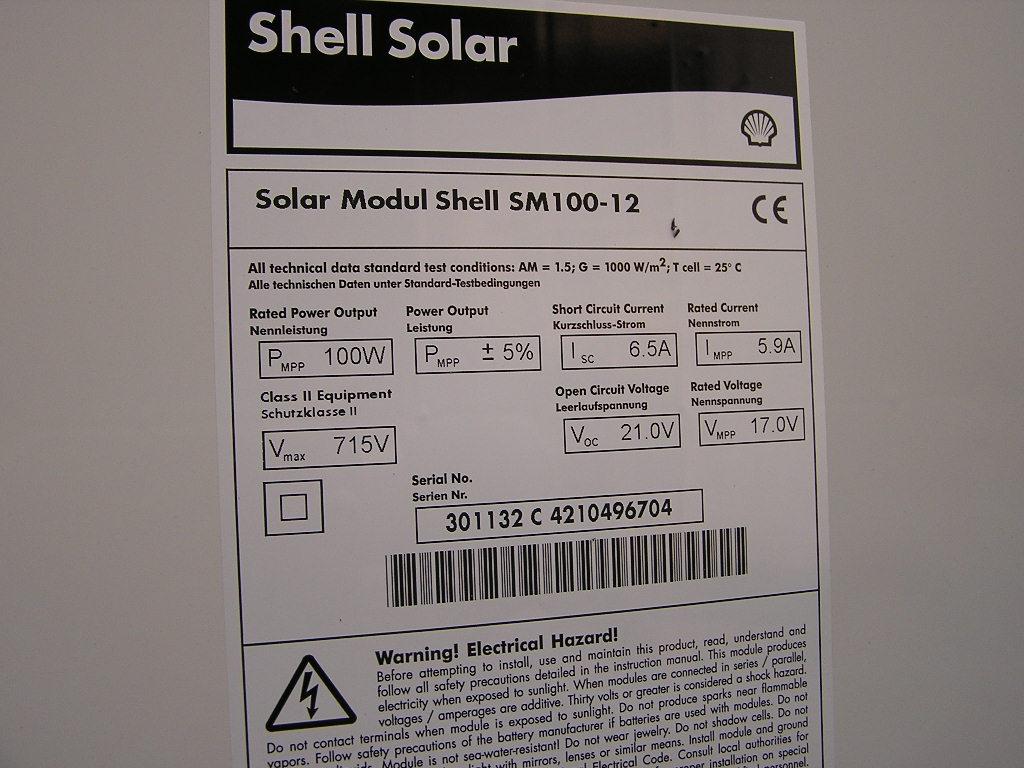

Pierwszy panel raczej do mppt i możliwy do uzyskania maksymalny prąd ładowania ~12A czyli akumulator ponad 90 Ah bo mniejszy się zagotuje ;)
drugi panel może być pwm prąd max ~5,9A akumulator od 45 do 70 Ah - większy może się niedoładowywać.

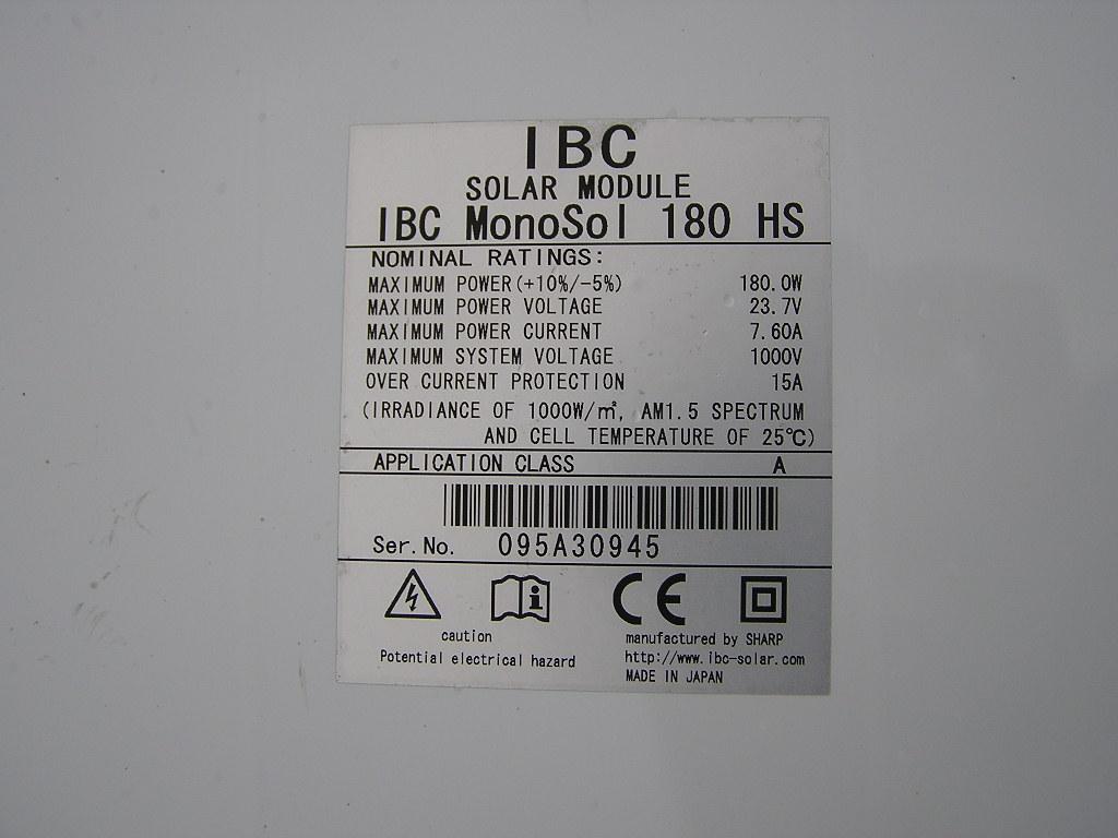

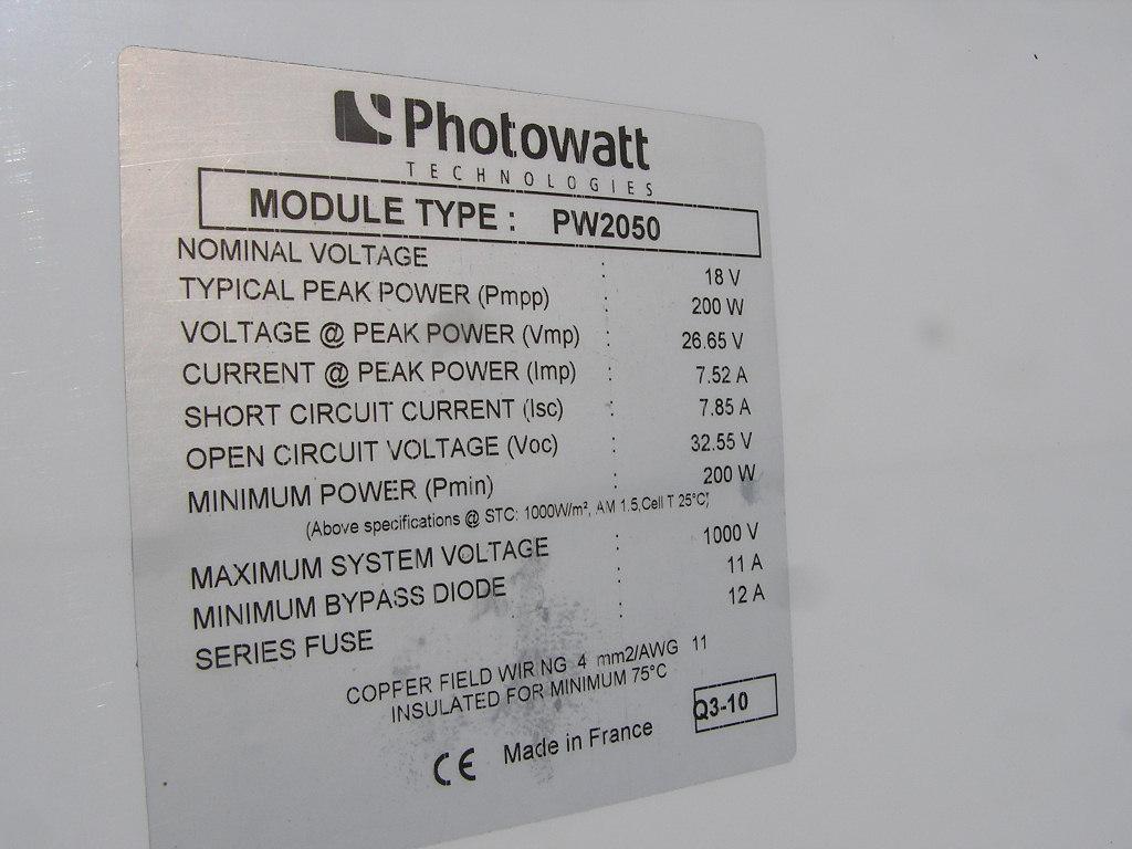

A jeszcze takie coś mi wlazło 200W i 18v nie bedzie lepszy ?
od tego? 100W ?

Weź no sobie jeszcze raz tą nalepkę poczytaj: napięcie 26V i prąd tylko 7,5A- tu już tylko MPPT:-)
