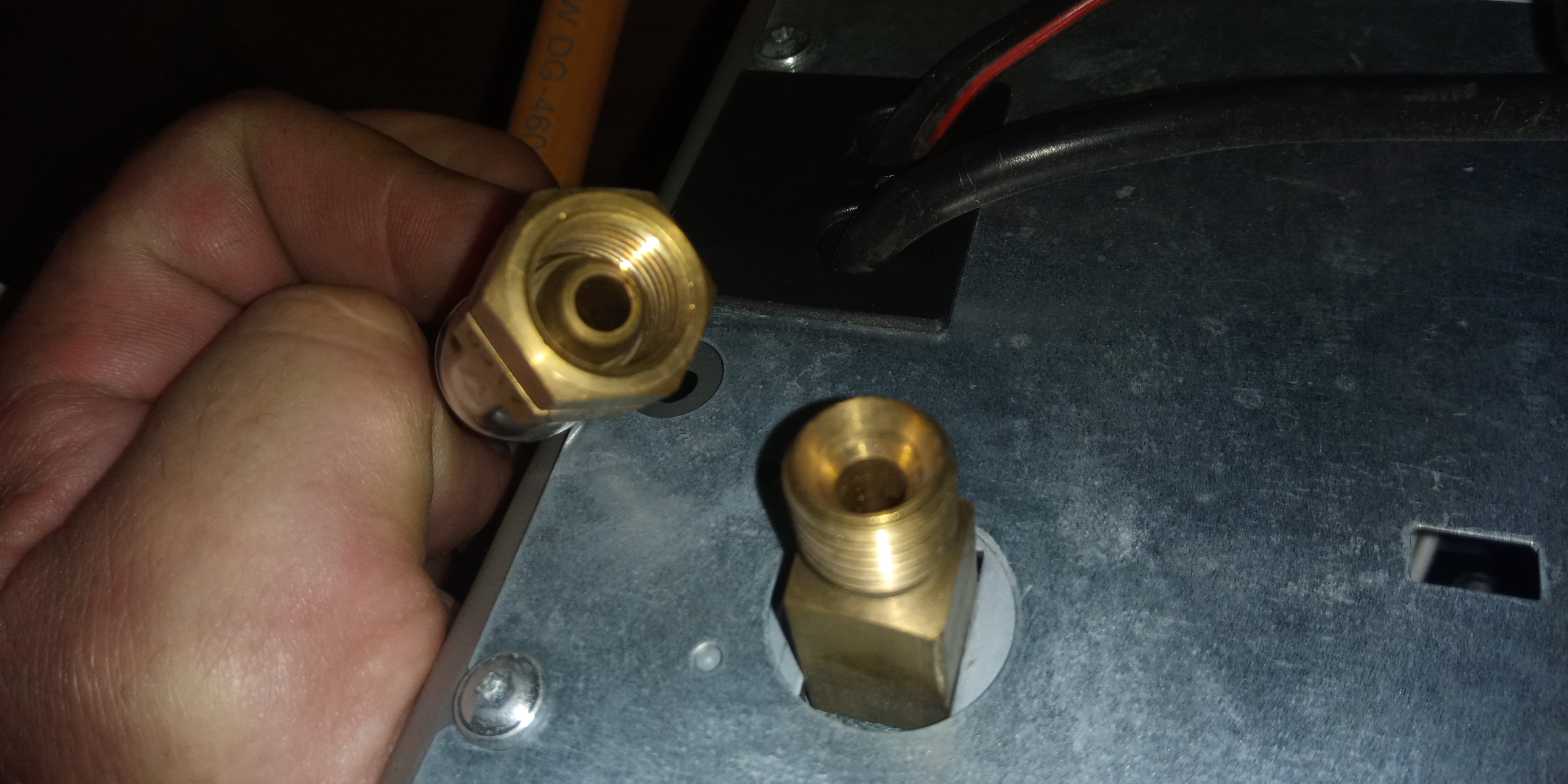

Dzwoniłem, rozmawiałem i jednak to jest prawidłowe kolanko z baryłką.

Nie z baryłką tylko z uszczelnieniem kulowym.
Czyli to co podlinkowałem, a ty znalazłeś taniej
Re: Gaz i kilka odbiorników
Pisałem że jestem cienki w tych sprawach
Grunt że już wiem co potrzebuję.
