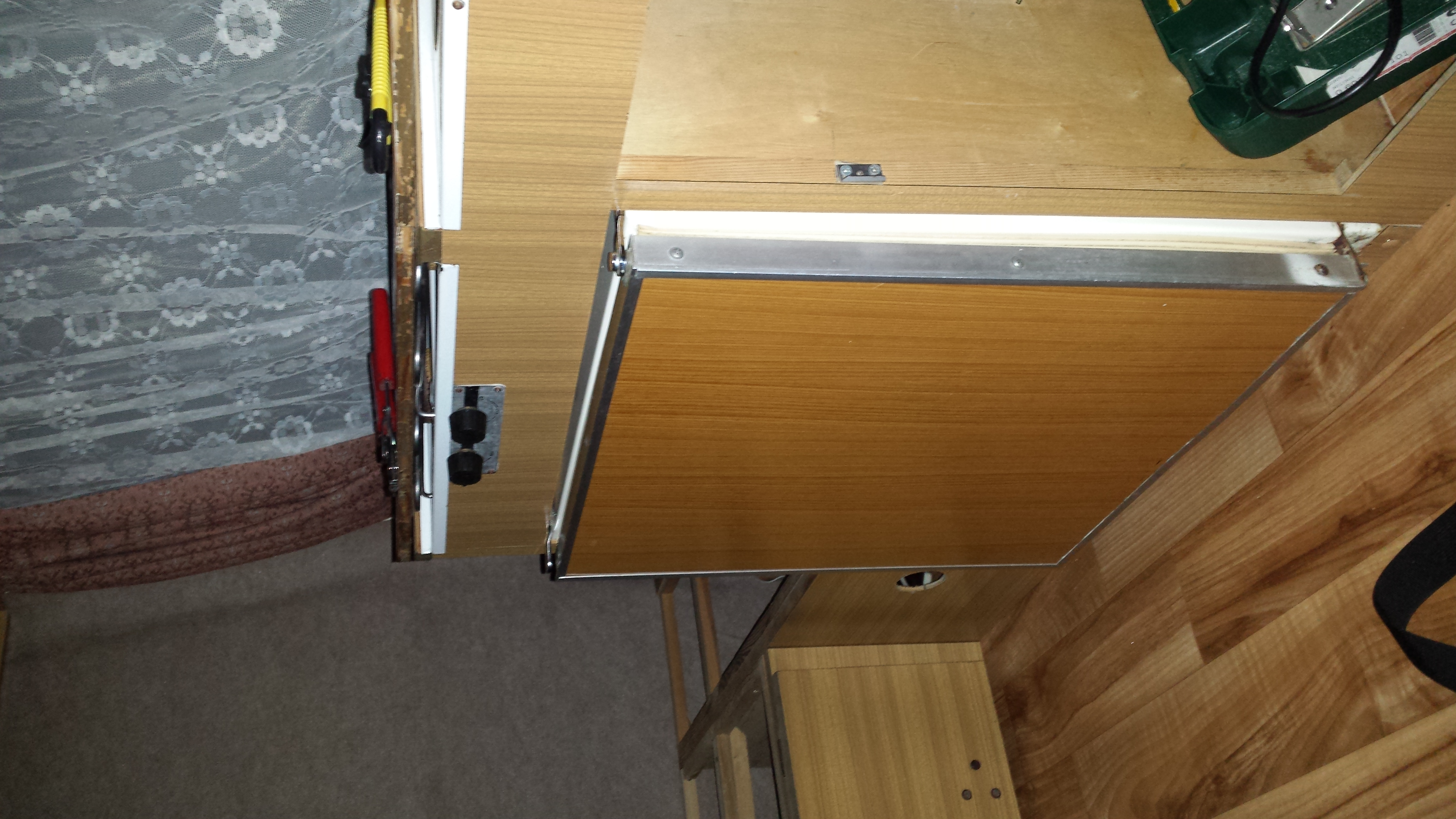

Od lipca stałem się posiadaczem n126e i męczę się z jej remontem. Jestem na etapie wrzucania mebli, a że udało mi się zdobyć oryginalną lodówkę to mam pytanie odnośnie jej montażu. Czy ktoś może mi powiedzieć jak ona jest mocowana i do czego? Może jakieś fotki? Z góry dzięki.

No właśnie ja mam jeszcze inny typ nóżek. Mam oryginalną lodówkę z 1979r . Tak myślę czy nie zrobić małych otworków w obudowie i przekręcić do szafki

Obudowa pełni funkcję izolatora, więc moim zdaniem szkoda ją dziurawić. Na zdjęciu widać, że masz małe szpary między lodówką, a szafką. Może jakieś małe kliny drewniane, lub gumowe, albo kątowniczek na podłodze z przodu...?
