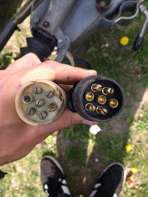

Szykuje się na majówke z moją N126E i teraz pytanie. Bo są dwa gniazdka do podłaczenia w samochód-na zdjęciu czarne. Jedno mi pasuje w kostke przy haku i mam światła zewnętrzne w przyczepce. A drugie chyba też powinno pasować, ,ale ma jakieś inne piny-na zdjeciu białe(więcej męskich końcówek). I nie moge tego wpiąć a to chyba służy do tego aby dzialały mi oryginalne lampki w środku i pompka. Jak to ogarnąć przerobić łatwym sposobem? W ogóle potrzebowałbym mieć tak zrobione aby wkładac akumulator nie wiem do środka czy w skrzynie od gazu i żeby było woda i lampki. Ktoś mnie poratuje rada telefoniczną? To poprosiłbym o nr tel ,na priv bo tak pisaniem teog nie skumam > :D

Prawdopodobnie w tym drugim gniazdku masz podobnie jak u mnie, tylko dwa piny aktywne (+ i -) niestety aby z tego korzystać np. do lodówki sugerowałbym założyć w aucie drugie gniazdko z (+) bezpośrednio z akumulatora z zabezpieczeniem bezpiecznikiem.
Ja u siebie ponieważ mam na razie przenośną lodówkę która na czas podróży jest w bagażniku auta, zrezygnowałem z podłączania się pod samochód i zrobiłem troszkę inaczej: W przyczepie umieściłem akumulator żelowy (używany z alarmówki przemysłowej) i z niego mam prąd w przyczepie na parkingach (oświetlenie , pompka wody, radio), natomiast kabel z tą drugą wtyczką wycofałem do przedniego kufra przyczepy i zamiast wtyczki założyłem tam gniazdko zapalniczki pod które podpinam lodówkę będącą w przedsionku gdy jestem podłączony pod 220V. Dodam że będąc podłączony pod 220v na kempingu odłączam akumulator od instalacji 12v przyczepy i wówczas cała instalacja 12v zasilana jest z transformatora znajdującego się na wyposażeniu przyczepy.

Jak masz akumulator z przeznaczeniem do przyczepy, to właśnie najprosciej Ci bedzie na tych dwóch kabelkach z tej dodatkowej wtyczki założyć klemy lub jakieś lepsze żabki i podpiać akumulator (czerwony to plus, biały masa). Sam zdecyduj czy potrzebne Ci dodatkowe gniazdo w samochodzie i zasilanie z aku holownika w czasie jazdy lub krótkich postojów. Jeśli taka opcja jest Ci zbędna, to od razu możesz tej dodatkowej wtyczce zrobić sepuku

Termin, zrób, jak radzi Corn. Ta dodatkowa wtyczka jest od wewnętrznej instalacji 12v, czyli oświetlenie w środku, lodówka, a w łóżku powinieneś mieć dwa dodatkowe gniazdka 12v starego typu na lampkę etc. których już teraz się nie wykorzystuje ze względu na brak wtyczek. Moim zdaniem nie warto w aucie robić dodatkowego gniazdka, bo lodówki i tak nie pociągniesz, nawet w czasie jazdy, a oświetlenie wnętrza Ci nie potrzebne, jak jedziesz. Więc rozbierz wtyczkę, kup dwie klemy aku, podłącz kable i wsadź jakieś aku do kufra, to będzie grało i świeciło. Ja tak zrobiłem i do światła itp. aku 72ah wystarczy mi na dwa tygodnie wczasów. Chcę jeszcze kupić solar i będzie mała elektrownia na większe potrzeby (ładowanie komórki, tableta, może jakiś mały tv).

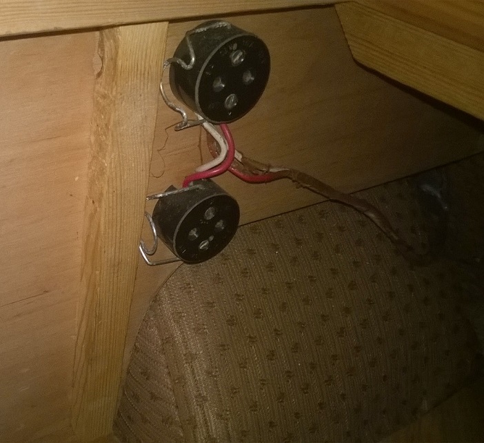

P.S. to są te gniazda 12v w łóżku ;-)

Idąc po najniższej linii oporu, faktycznie możesz tą wtyczkę rozebrać/odciąć i odpowiednie przewody podłączyć pod dodatkowy akumulator w kufrze aby zasilić to, co byłoby zasilane poprzez tą wtyczkę.

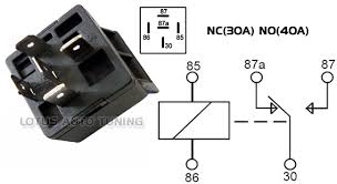

Osobiście polecam (jeżeli ktoś nie ma solara) założenie gniazda i wtyki 13 pin stosując plus po stacyjce do zasilania lodówki i stały plus do zasilania reszty instalacji w przyczepie (tu należy wykorzystać przewody z białej wtyczki). Zabezpieczy nas to przed rozładowaniem aku lodówką (będzie działała tylko w czasie jazdy) i da możliwość noclegu bez 230V. Oczywiście zasilanie przyczepy z auta to tylko awaryjne rozwiązanie. Najlepiej do tego zastosować jeszcze zasilacz 12V 150W i przekaźnik zwierno-rozwierny żeby automatycznie odłączać zasilanie z auta gdy mamy 230V.
przekaznik zwierno-rozwierny.jpg (7.27 KiB) Przejrzano 16599 razy
