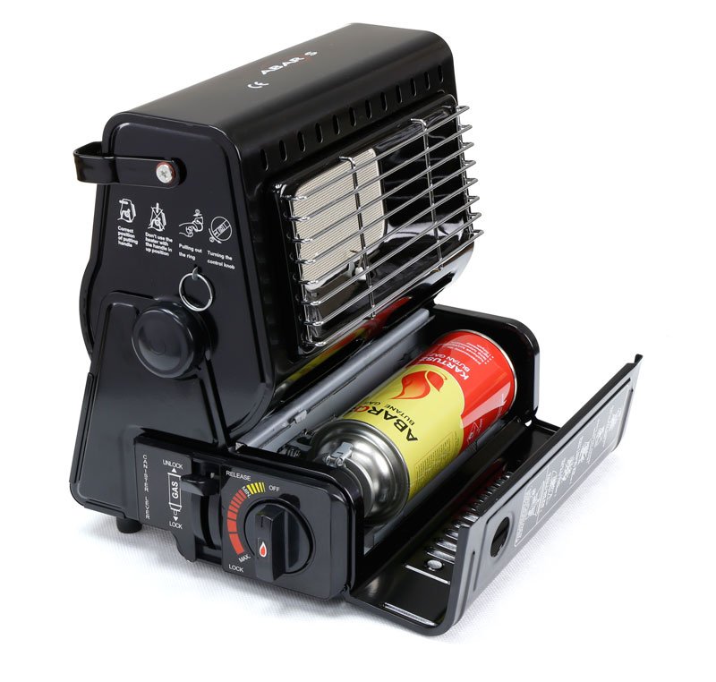

Witajcie. Dopiero się urządzam i koszty remontu mnie trochę przerosło ale już na wykończeniu na lato będzie:) I na ogrzewanie w tym roku nie mam kasy. Myślałem o czymś takim... Ktjakieś opinnie?oś testował stesował

Postautor: misha22 » piątek, 10 lut 2017, 19:01
Cenę, cenę podaj..:)
Posty: 11143
Re: Ogrzewanie dla początkujących po taniości.
Postautor: reflexes » piątek, 10 lut 2017, 19:10
To spala tlen z atmosfery więc nie jest to najszcześliwszy pomysł do przyczepy.
popiolekpolska
Posty: 481
Lokalizacja: Czeladź
Postautor: popiolekpolska » piątek, 10 lut 2017, 19:15
Tylko pamiętaj że będziesz "mieszkał " ze spalinami z tego piecyka, ja bym się czymś takim w budce nie grzał.
N126e 1983
N126n 1988 -ex
N132L 1984
Posty: 2691
Postautor: tantalos » piątek, 10 lut 2017, 19:21
1.Spaliny
2.Jaka wydajność
3.Jeżeli mała wydajność to nie ogrzejesz a jeśli duża to do tego karton kartuszy.
Posty: 4434
Postautor: CornBlumenBlau » piątek, 10 lut 2017, 21:32
Tytul wątku powinien brzmieć "Ogrzewanie dla kończacych... przygodę z karawaningiem"
tantalos pisze:do tego karton kartuszy.
Jeżeli przy tym pójdziesz spać, prawdopodobnie wystarczy jeden.
Stanowczo odradzam używanie tego ogrzewania w zamknietej przyczepie ze względu na bardzo wysokie prawdopodobieństwo zaczadzenia. Zdrowiej będzie zaiwestować w ciepły śpiwór.
Postautor: grzesiek0 » piątek, 10 lut 2017, 21:41
CornBlumenBlau pisze:Stanowczo odradzam... Zdrowiej będzie zaiwestować w ciepły śpiwór.
Najrozsądniejsza dzisiaj rada.
Odpuść na razie ogrzewanie. Nazbieraj kasy i kup sprawdzoną trumę.
O oszczędzaniu na ogrzewaniu i co przy okazji tych oszczędności najwięcej można stracić powiedzieć może Naal.
Postautor: kooba » piątek, 10 lut 2017, 22:01
Posty: 4434
Postautor: CornBlumenBlau » piątek, 10 lut 2017, 22:04
grzesiek0 pisze:
Jakoś nie mogę znaleźć jego wątku. Może ktoś podrzuci.
O, bardzo dobry przykład zatrucia czadem załogi Naal.
Tu był co prawda problem z odprowadzaniem spalin, nie było dodatkowego spalania tlenu bezpośrednio z przyczepy, jak w wypadku powyższego ogrzewania.
Na szczęście dobrze się skończyło.
Truma ku przestrodze
Postautor: radar75 » piątek, 10 lut 2017, 23:18
Podstawowe pytanie, to czy będziesz jeździł na zorganizowane kempingi czy na dziko? Jeżeli na kempingi to wystarczy Ci zwykły grzejnik konwektorowy, jeżeli na "dziko" to jak koledzy radzili zbierz kasę i kup trumę, a tego wynalazku nie kupuj dla własnego bezpieczeństwa.
z1c00
Posty: 1272
Postautor: z1c00 » piątek, 10 lut 2017, 23:27
Jak juz chcesz tanim kosztem sie ogrzac w przyczepie to lepiej wziac farelke albo jakis grzejniczek elektryczny
Postautor: DIZZY » piątek, 10 lut 2017, 23:28
Piecyk pokazany na zdjęciu posiadam i czasem używałam go w przyczepie ale TYLKO w dzień, gdy nikt nie spał i TYLKO przy całkowicie otwartych drzwiach.
MIMO otwartych na oścież drzwi szybko się nagrzewało małe wnętrze zapiekanki i atmosfera szybko robiła się przyjemna w zimną pogodę.
Od zeszłego sezonu mam trumę, więc ten piecyk jest używany w otwartym przedsionku.
Posty: 2691
Postautor: tantalos » sobota, 11 lut 2017, 07:48
DIZZY pisze: więc ten piecyk jest używany w otwartym przedsionku.
Naprawdę taka mała popierdółka jest w stanie ogrzać otwarty przedsionek?
Jeżdżę z dostawami po hurtowniach i niektórzy ogrzewają pomieszczenia takimi piecami ale na butle 11kg. Po wejściu od razu uderza człowieka smród gazu. Zdecydowanie odradzam.
Przy remoncie przyczepy wszyscy (teoretycznie) liczą każdy grosz.Używana truma po remoncie kosztuje połowę tego co nowa.Ja dziś nie miałbym dylematu - biorę nową.
Ostatnio zmieniony sobota, 11 lut 2017, 09:16 przez tantalos, łącznie zmieniany 1 raz.
Postautor: DIZZY » sobota, 11 lut 2017, 09:04
Tak, niby popierdółka ale ciepełko daje przyjemne. Może dlatego, że małe nie śmierdzi gazem, bo moc mniejsza.
Piecyka używałam np. w chłodny poranek, by spokojnie się ubrać, bez tego nieprzyjemnego uczucia zimna. Również w ciągu dnia, gdy chciało się posiedzieć w przyczepie. A potem przyszła epoka trumy i jest luksus :D
Posty: 2691
Postautor: tantalos » sobota, 11 lut 2017, 09:19
Ja, gdy nie miałem wcześniej trumy to w chłodny poranek odpalałem kuchenkę na maxa :)
