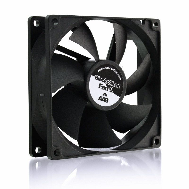

Pod przyczepą wentylator komputerowy. Mam taki:

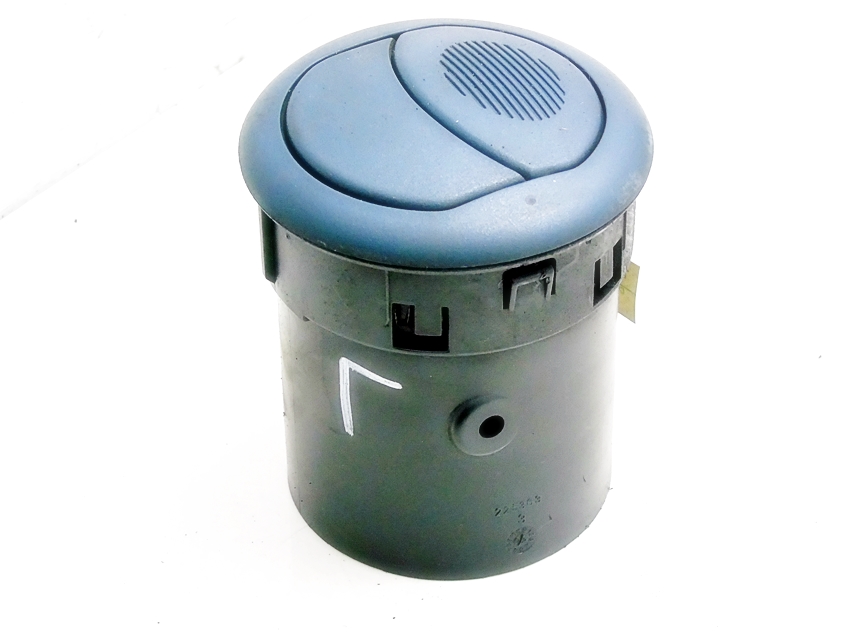

Od wentylatora rura poprowadzona w szafie, pod sufit nad łóżkiem, zakończona kratką nawiewu. Mam takie:

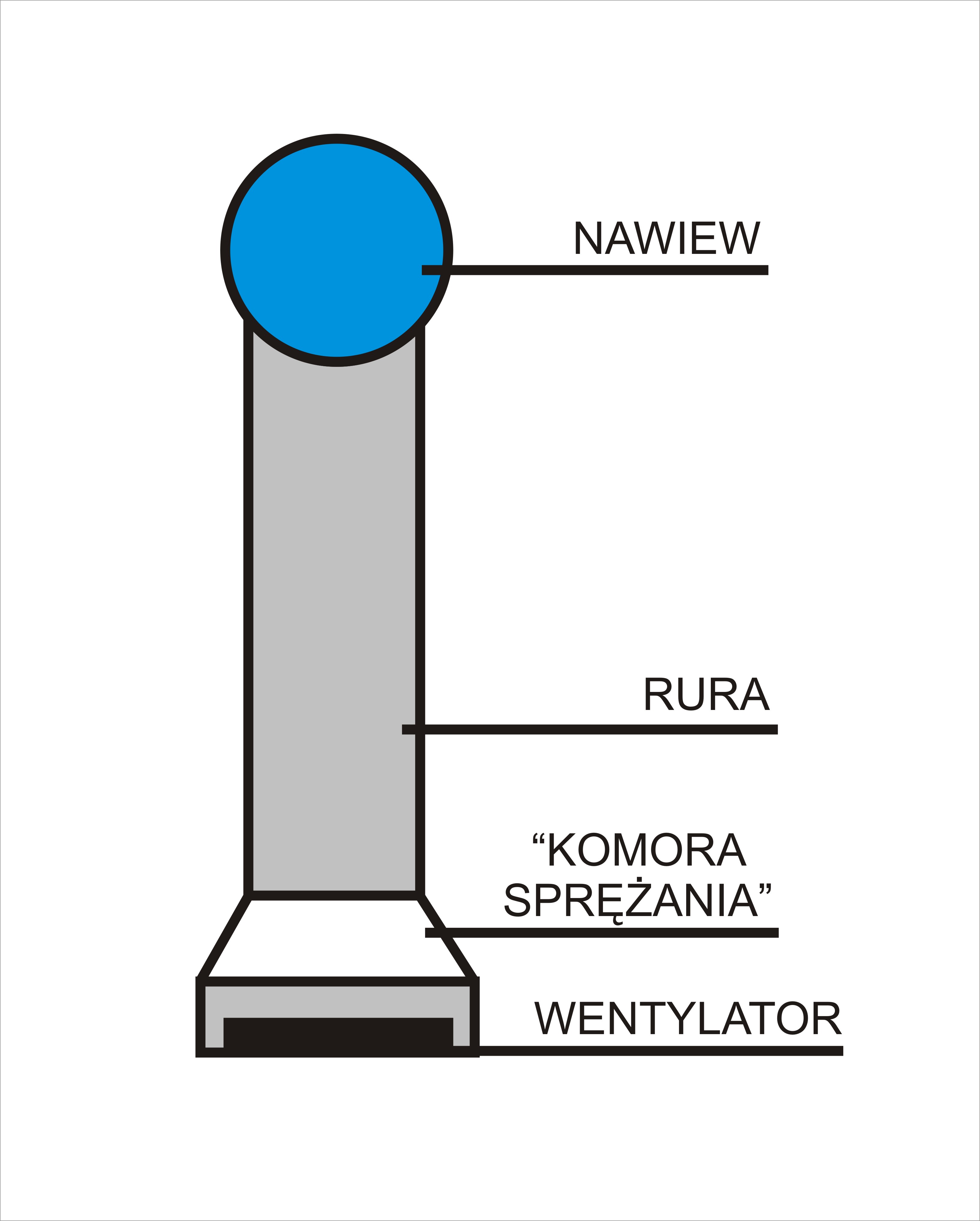

Ja rozumiem, że powietrze pod przyczepą może być niewiele chłodniejsze od tego nad i obok przyczepy, ale jest wyjście. Na własnym przykładzie, można się przekonać, że powietrze wypuszczane szeroko otwartymi ustami jest gorące, a dmuchane ustami "w dzióbek" jest chłodne. A gdyby tak zastosować zaraz za wentylatorem zwężenie przekroju rury, może udało by się delikatnie "sprężyć" powietrze i na wylocie było by chłodniejsze? Rysunek mało proporcjonalny, ale mniej więcej coś takiego:
W całym tym moim rozważaniu, nie chodzi o stworzenie, nie wiadomo jak skutecznej klimatyzacji, ale o możliwość schłodzenia powietrza w przyczepie, np. na godzinę przed spaniem.
Nie wiem, może się mylę, może wyważam otwarte drzwi, ale nie trafiłem na takie rozwiązanie na forum. A może trzeba inaczej do tego podejść?

To tak jak byś włączył wentylator w pokoju, czy przez to temp. spadnie? Nie, wentylator nie chłodzi powietrza tylko jego pęd który wytwarza. Przed remontem zastanawiałem się nad airmixem ale większość opinii była negatywna co do jego skuteczności. A ty chcesz zrobić prawie to samo. No nie wiem...

Damian, nie do końca. Wentylator mieli powietrze, a to ma zasysać powietrze spod przyczepy, które jest teoretycznie (według tego co czytałem), chłodniejsze. Szczególnie wieczorem, różnica temperatur pod przyczepą a w przyczepie może być na tyle wystarczająca żeby to zadziałało. Oczywiście, nie dowiem się, dopóki nie zrobię testu. Na razie to są takie teoretyczne rozważania.

Mi tam się pomysł podoba i powinien dawać radę, tylko wolałbym zastosować wentylatorek turbinowy, jak patrzałem na yt jest różnica kolosalna, sam chyba wymienię u siebie w tym pseudo okapie.
Re: Nawiew chłodnego powietrza?
Postautor: oko » poniedziałek, 13 sie 2018, 22:31
CONFEX, masz jakiś namiar na taki wentylator?
Postautor: CONFEX » poniedziałek, 13 sie 2018, 23:06
http://reptor.com.pl/p/14/187/fan5015 ten chyba najtańszy na alledrogo, jakieś używki po 17 zeta.

" Komora sprężania " mnie powaliła :-)

Mr.Makarena pisze:" Komora sprężania " mnie powaliła :-)
Ej, przecież napisałem w cudzysłowie. :)
