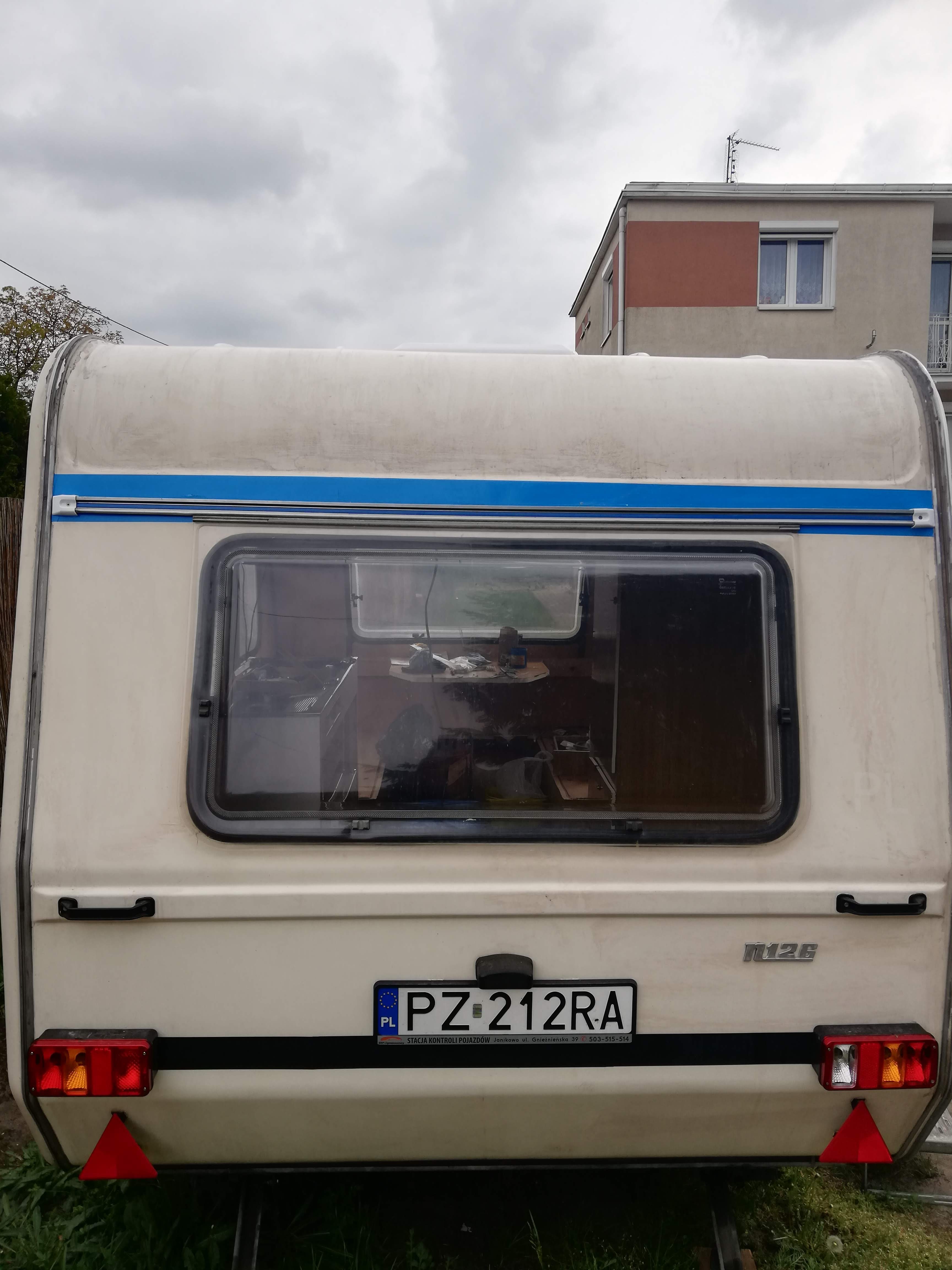

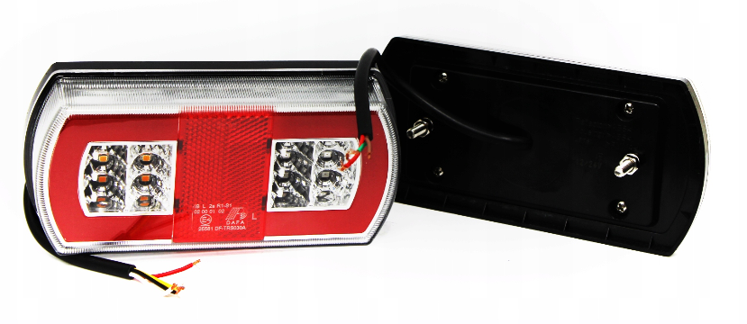

Panowie.. czy te lampy mogą być zamontowane do N126 E? Czy wymagane jest światło wsteczne?

W przyczepie nie jest wymagane światło cofania ale  trójkąt odblaskowy jeśli nie jest w lampie musi być osobno. Ten model nie ma przeciwmgielnego więc też musi być osobno.Tak mogą być.

Czy przepisy nie określają przypadkiem że odblask na przyczepie musi być trójkątny

Czyli nie ominie mnie montaż tych trójkątów.. lub zakup lampy z budowanym trójkątem.

Kurcze fajna ta lampa. Tez się zastanawiam. Pytanie w razie awarii ciężko jest ją na szybko ogarnąć? - brak żarówek (chyba żeby wozić zapas lampe)
Czy ledy nie mają wpływu na instalację-nie trzeba np. jakiegos przerywacza do kierunków?

tomciooz pisze:Czyli nie ominie mnie montaż tych trójkątów.. lub zakup lampy z budowanym trójkątem.
No niestety nie ominie cię. Ja postawiłem na zespoloną lampę aby pozbyć się trójkątów z budy.
Lukasz_b20 pisze:Czy ledy nie mają wpływu na instalację-nie trzeba np. jakiegos przerywacza do kierunków?
To już bardziej zależy od skomputeryzowania holownika.W jednym będzie potrzebny np. moduł haka a w innym nic.
