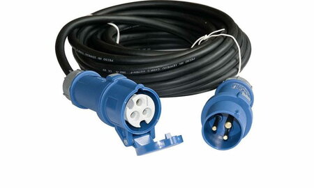

Jeśli dasz w przyczepie gniazdo CEE to najlepiej mieć przedłużacz z wtyczką i gniazdem CEE

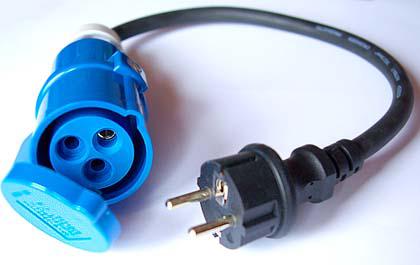

a dodatkowo uzbroić się w przejściówkę na "zwykłe" wtyczki ponieważ nie na każdym kempingu są słupki z przyłączami CEE.

No i wyżej wymieniony przez tomcat'a przedłużacz z przejściówką też jest na pokładzie w razie czego. Zrób tak, a będzie dobrze
No tak! Oczywiście, że tak powinno to wyglądać! Z doświadczenia jakiej długości jest optymalny przedłużacz (tak, wiem - najdłuższy

zuraw pisze:... Z doświadczenia jakiej długości jest optymalny przedłużacz (tak, wiem - najdłuższy) i o jakim przekroju przewodów? 3x2,5mm?
Pytanie pierwsze; sam sobie odpowiedziałeś. Różne sytuacje mogą się przydarzyć. Mogą to być np. dwa; jeden dłuższy ( ok 30m ), a drugi krótszy ( 20m ).
Przekrój najlepiej 2,5mm.

Wszystko już wiesz, ja wtrącę tylko w kwestii przewodu. Absolutne minimum to 30m, jeśli nie chcesz aby umiejscowienie skrzynek z prądem decydowało o miejscu Twojego wypoczynku.
Trochę źle zadałeś pytanie o ten przewód, spytałeś jaki kupić i uzyskałeś odpowiedź, no może nie pełną, bo jest wiele takich tematów i wszyskie sprowadzają się do mniej więcej jednej odpowiedzi, przekrój 2.5mm2 OW długość 50m
całość waży tyle że przyda się możliwość wypożyczenia widlaka na kempingu, ale ok na elektrodzie pisali więc swięte
Pytanie powinneś zadać inaczej:
Jakiego przewodu używacie?
No i tu robi się ciekawie, większość to kolorowe marketówki, może nawet kupowane jako 2.5, w rzeczywistości są to dwa druciki z zawartością miedzi 27 procent na żyłę. 50m takiego przewodu (2.5mm2) kupisz na 80 zł i to na bębnie! Waży to jakieś trzy kilo, cud fizyki, och i ach
Ale jest 2.5? Jest!
Dosyć opowieści, teraz konkrety.
Moim zdaniem:
Kupujesz 30m przewodu w gumie, oznaczenie OW gr 1.5mm2, razem z wtyczkami około 100pln.
To jest minimum do przyczepy uzależnionej od 230V, komfort dla przyczepy z fotowoltaiką, tzw w razie czego, z którego wiele razy już korzystałem
Do tego 20m taniego chińskiego shitu, którego nie musisz nawet wozić permanentnie, bo po co, gdy jedziesz na kemping gdzie wiesz, że się podłączysz spokojnie. Jedziesz w nieznane, nie jesteś niezależny, bierzesz, a nóż się przyda.
Tyle, mnie się to sprawdza.
Pamiętaj że dobrej jakości przewód 1.5mm2 będzie o niebo lepszy od 100procent kolorowych przewodów 2.5. Ja swoje 30m 1.5 czuję na ręce pod koniec zwijania, 2.5 bym już nie zwinął.
