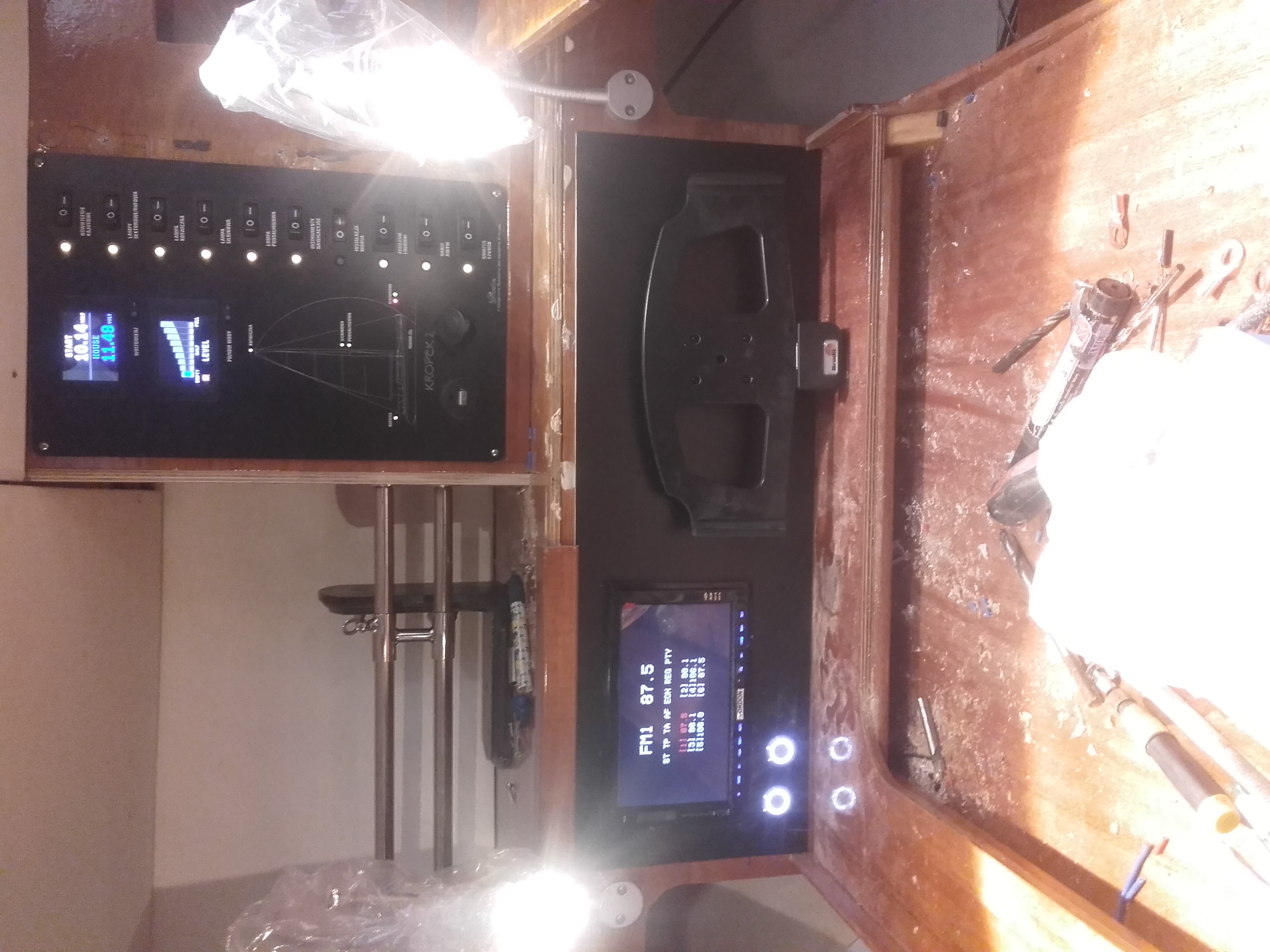

W łódkach jest tak (wiem że nie to forum) że mamy aku rozruchowy, aku hotelowy i aku dla urządzeń nawigacyjnych/ratunkowych (zależnie oczywiście od akwenu na jakim okręt będzie najczęściej użytkowany), instalacja jest obsługiwana z tablicy elektrycznej z zabezpieczonym każdym obwodem, tylko nie wiem czy dla zapiekanki nie jest to przerost formy nad treścią. Nurtuje mnie ta kwestia, a moment remontu mojej przyczepy ze względu na Covid i związany z nim bardzo duży wzrost zainteresowania łódkami, co prawda przesunął się w czasie, ale co się odwlecze to nie uciecze.
