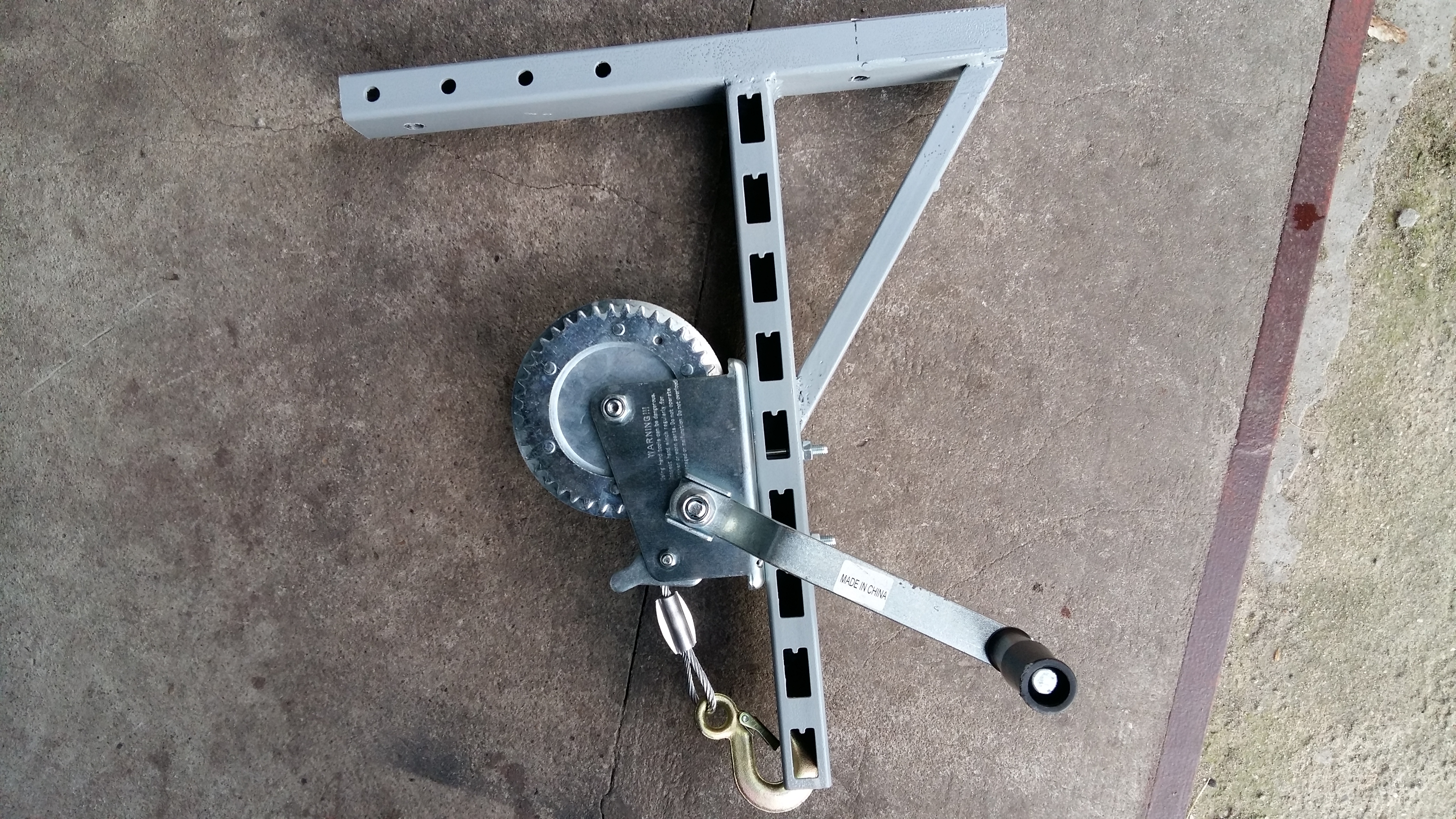

Ja dla ułatwienia sobie parkowania przyczepy w garażu zrobiłem mechanicznego pomocnika.
Z racji że podjazd do garażu mam pochylony zawsze musiałem prosić kogoś o pomoc a teraz przy użyciu wciągarki bez problemu parkuje sam z drobna pomocą ''połówki ''.
Postautor: dzin1975 » niedziela, 28 maja 2017, 21:04
tomcat pisze:20170528_195604.jpg.... drobna pomocą ''połówki ''.
Wyborowa,czy Żubrówka? ;)
A poważnie fajny patent,myślę o czymś podobnym,tylko czy nie za wolny ten pomocnik?
Posty: 4291
Postautor: tomcat » niedziela, 28 maja 2017, 21:21
Oszałamiającej prędkości może nie ma ale dzięki temu wystarczy pomoc tylko "połówki" :D
No i można zaoszczędzić... ;)
vvarrior
Posty: 1611
Postautor: vvarrior » poniedziałek, 29 maja 2017, 10:03
To jest patent o którym myślałem. Mam nawet wyciągarkę. U mnie jest problem wąskiej uliczki przy której ciężko złamać się samochodem z budą na wstecznym a jeszcze przy długosci uliczki ok 500m choć by było pusto to idealne miejsce parkingowe dziwnie wypada na wprost naszej bramy. Wtedy manewry z przyczepką odpadają wogóle.
