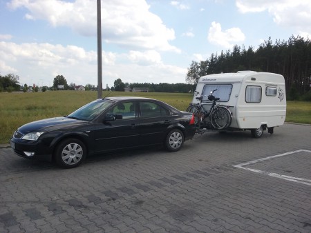

Żeby już nie tworzyć nowego tematu w jednej sprawie. Zdemontowałem kufer i po przeliczeniu mam 58 cm od najbardziej wysuniętej ściany kempingu do początku zaczepu. Czy możecie proszę doradzić na podstawie swego doświadczenia, ile uchwytów rowerowych mi się zmieści? Zamierzałem dać 3, ale jak tak teraz spojrzałem to nie jestem przekonany czy zmieszczę 3 rowery na tak małej przestrzeni.

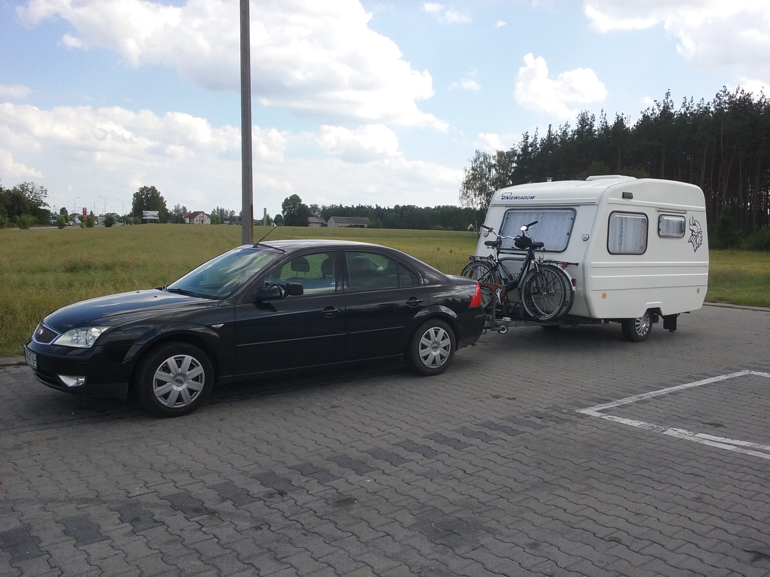

Ja bym trzech rowerów nie upychał .Mam bagażnik na dwa rowery które są bardzo blisko siebie i blisko przyczepy i teraz muszę demontować w jednym z nich kierownik bo jest za blisko okna i boję się że na większym dołu może się bujnąć i je uszkodzić a wiadomo ile kosztują okna.Na trzeci rower pewnie by jeszcze miejsce było ale nie wiem czy przy pełnym skręcie podczas zawracania nie rysował by zderzaka w samochodzie.

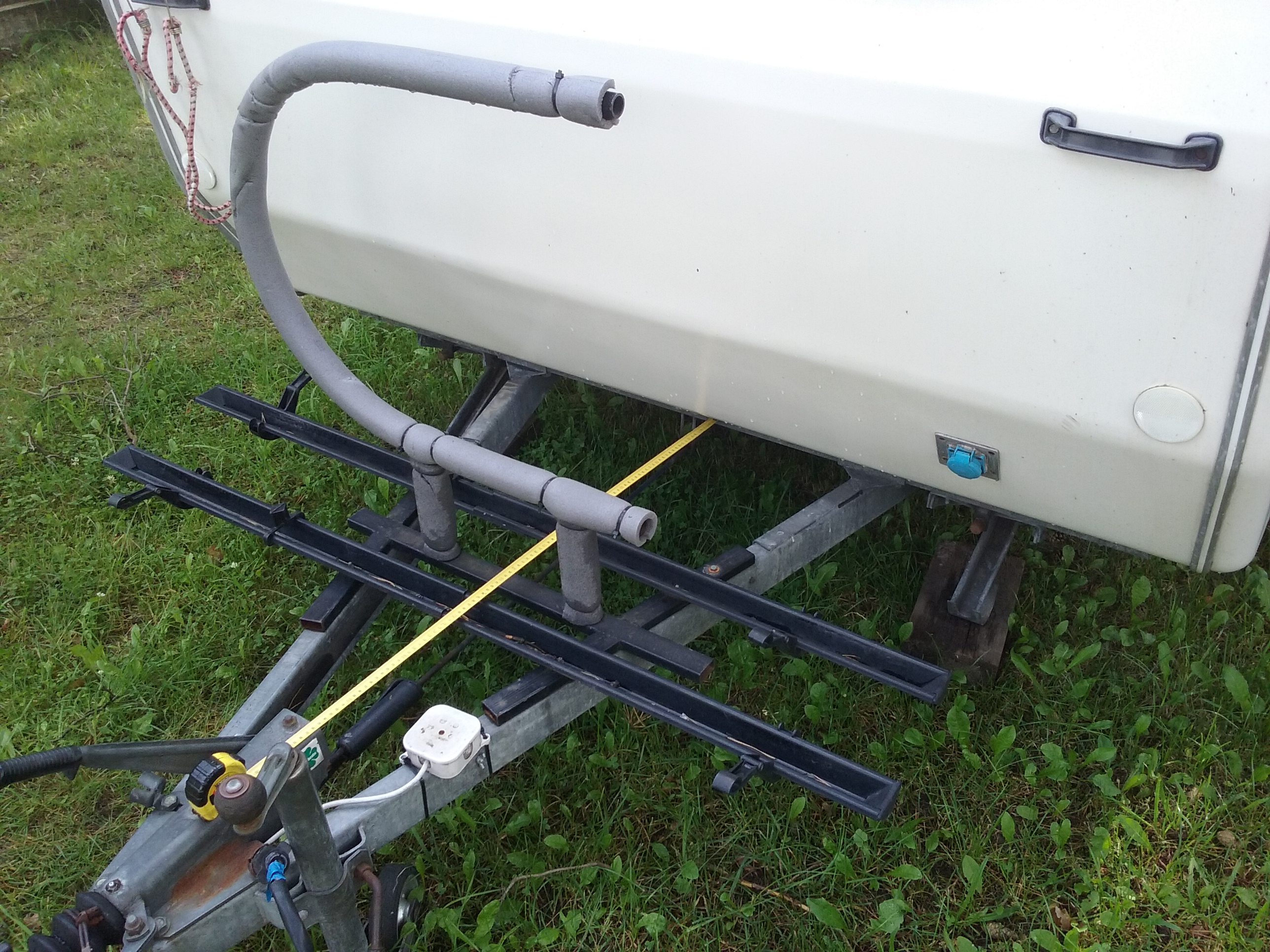

Widzę na zdjęciu, ze kierownice jedengo z rowerów masz przekręcona by się zmieścił rower. W jakiej odległości masz od budki pierwsze mocowanie i później drugie od pierwszego?

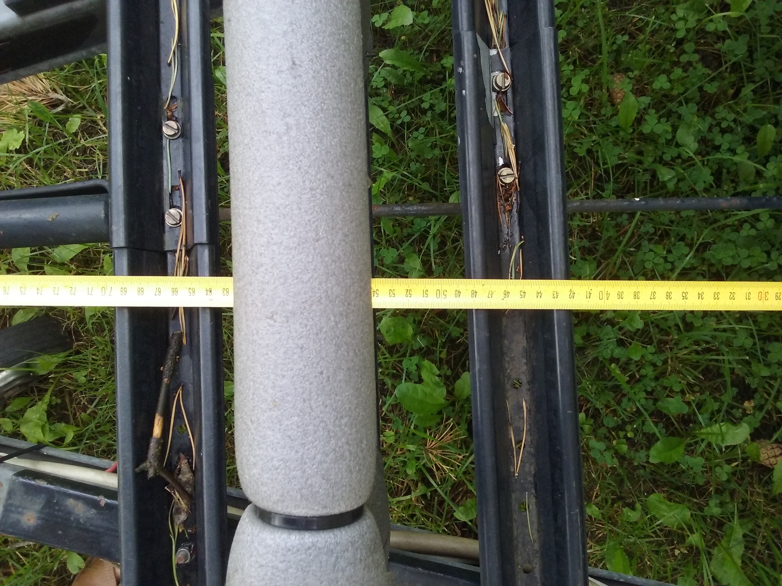

Tak na szybko myślę że ze zdjęć sobie odcyfrujesz co ci tam potrzeba.Pomiar liczony od poprzeczki ramy do osi pierwszej rynienki 45cm do drugiej 67cm.Tylko jedna uwaga jeśli montujesz oryginalny badażnik z pełnym pałąkiem to musisz sie dalej odsunąć od budy ponieważ korba z pefałami nie przejdzie.U mnie dlatego pałąk jest otwarty żeby można było bez problemu wsunąć rower .Nie jest to najszcześliwsze rozwiązanie z uwagi na odległość kierownika od okna ale ty będziesz już bogatszy o tę wiedzę więc pewnych błędów się ustrzeżesz.
