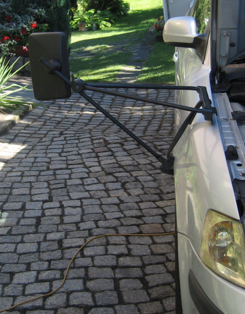

Przeanalizowałem zdjęcia, chociaż słabo to widać ale wg mnie:
- to ramie w piance jest wyprofilowane pod nadkole.
- plastikowy element za rant błotnika przy masce.
- linka/taśmą czy co to tam jest spina górne i dolne mocowanie.
Ostatnie zdjęcie od Bogussa dość dobrze obrazuje sposób mocowania ale budowa stelaża jest trochę inna.
Czy one są uniwersalne? Nie do końca bo w autach typu np Octavia II lub innych, gdzie maska ma skomplikowany kąt lub wysokość względem błotnika to raczej odpada.

No nie wiem. Ten gruby pałąk jest trochę dziwny i jakoś nie widzi mi się żeby on był zahaczony za dolną krawędź błotnika. Być może jest to jakiś model dedykowany do konkretnego auta, bo takie też się zdarzają.

reflexes pisze:No nie wiem. Ten gruby pałąk jest trochę dziwny i jakoś nie widzi mi się żeby on był zahaczony za dolną krawędź błotnika. Być może jest to jakiś model dedykowany do konkretnego auta, bo takie też się zdarzają.
Na ostatnim zdjęciu dość dobrze widać wgniecenia w samych narożnikach tego piankowego elementu. Tam właśnie opiera się felc nadkola a krzywizna (banan) wchodzi pod nadkole i zapobiega wysuwaniu się na zewnątrz.
Na środku tego banana są też ślady po zapinaniu tej klamry od gumy/linki.

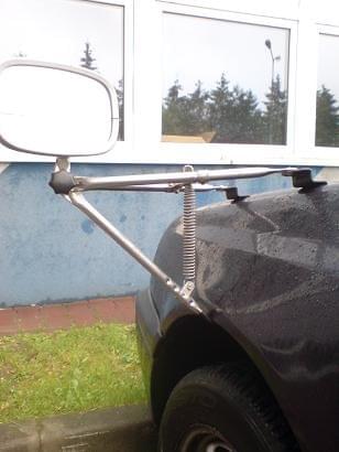

Jak na moje wygięcie tego pałąka jest zbyt małe i chyba fotki poniżej to potwierdzają. Znalazłem coś podobnego i tak to pewnie powinno być zamontowane ale będzie pasować tylko do auta z odpowiednio wyprofilowanym błotnikiem. Te na fotkach to samoróbka ale myślę, że pomysł jest ściągnięty właśnie z takich jak w pierwszym poście.

reflexes pisze:Jak na moje wygięcie tego pałąka jest zbyt małe i chyba fotki poniżej to potwierdzają. Znalazłem coś podobnego i tak to pewnie powinno być zamontowane ale będzie pasować tylko do auta z odpowiednio wyprofilowanym błotnikiem. Te na fotkach to samoróbka ale myślę, że pomysł jest ściągnięty właśnie z takich jak w pierwszym poście.
Dokładnie tak samo udało mi się je zamontować jak na tych fotkach.
