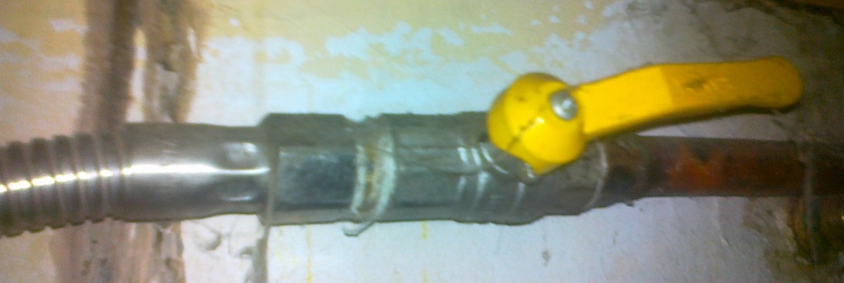

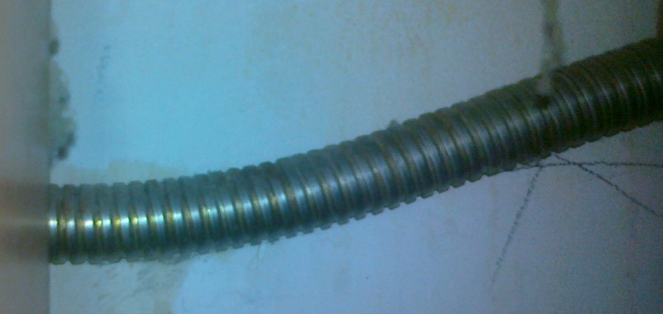

U mnie też jest pod podłogą w ramie kawałek rurki metalowej, a od przodu (kufer) i tyłu (kuchenka) są węże, które raczej także mam do wymiany z racji wieku i spokoju sumienia). Nie sprawdzałem średnicy w/w rzeczy (może ktos poda, czy to jest 1/2, czy 3/4 cala, ale jak robiłem gaz w domu, to miałem taki zbrojony przewód do kuchenki (fotki poniżej), który był połączony z rurką miedzianą. Może takie coś zda egzamin w cepkach?
