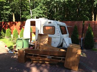

Witam
Przyczepka nabyta okazyjnie,
rok produkcji 1988,
sztuka z taśmy nr. 3981,
stan: niby cacy ale... po prostu zaniedbana i dużo samoróbek
cele:
Nowe zawieszenie i najazd AL-KO
Nowa przednia szyba
Układ wnętrza jak w n126nl z całkowicie nowymi meblami ze sklejki (budowa wzorowana na oryginale z racji niskiej wagi)
nowa elektryka z lampami, gniazdkami, obrysówkami itd...
nowe plastiki, takie jak uchwyty, wywietrzniki zamki itd.
nowe uszczelki
izolacja ścian, nowa tapicerka(tylko niewiadomo jeszcze jaka...)
nowe opony
łatanie wszelkich ubytków w poszyciu i nowy kolor. Biała farba i do tego jakiś wzór, tak by ładnie było:)
nowe materace, konfekcja okienna itd.
Do roboty dwóch chłopa, jedna drobna kobitka.
To powoli czas zaczynać. Na początek wszystko z przyczepy out!!, jutro zaczynamy czyszczenie kleju i po oczyszczeniu wnętrz pałacowych trzeba się zabrać za laminat.
Trzymajcie kciuki, powoli będę relacjonował.
Pozdrawiam

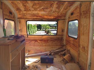

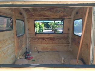

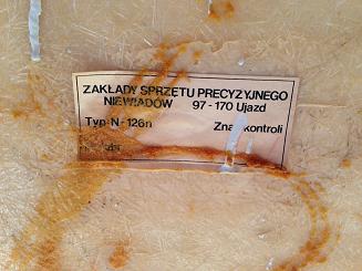

a dzięki bardzo za informacje:) ale nie skorzystam bo nie chce tej oryginalnej, tylko szukam czegoś bardziej łatwego w utrzymaniu. Zastanawiam się nad lepszej jakości skajem. Bo na sufit HDF leci.
Czyściłem dziś resztki piankowe i butaprenowe, ciężka robota... Najlepiej schodzi acetonem, ale szukając w wielu źródłach, czasem można napotkać informacje że laminat poliestrowo szklany wchodzi w reakcje. No i nie wiem. Jest taki gościu w youtube który naprawia łodzie oto link: http://www.youtube.com/watch?v=Zka0i0SOGd8 . Ten człowiek naprawia profesjonalnie łodzie i do wszelkiego czyszczenia i odtłuszczania poleca aceton.
Dziś taki kawałek 20 na 20 posmarowałem, wyczyściłem dokładnie i zobaczymy czy nie dojdzie do jakiejś reakcji. Mozna szlifować, ale to strasznie niszczy się laminat. Aż serce boli.
Może ktokolwiek ma większe doświadczenie.
Pozdrawiam
Re: notatki remontowe Bernard
Postautor: reflexes » czwartek, 13 cze 2013, 21:23
Daj sobie spokój. Ten stary butapren jest tak twardy, że nie ma szans żeby odszedł. Weź szczotę drucianą na wiertarkę i oblecisz cała przyczepę w 2 godziny. Szkoda się truć tą chemią.
camel
Posty: 16
Rejestracja: sobota, 24 wrz 2011, 16:13
Lokalizacja: Pszczyna woj. Śląskie
Postautor: camel » czwartek, 13 cze 2013, 21:41
karcher też daje rade:) i nie trzeba w tym syfie siedzieć :)
