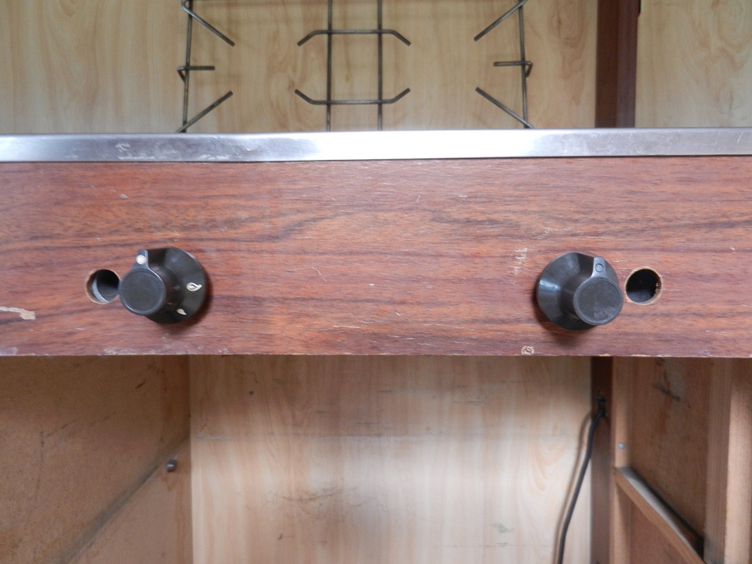

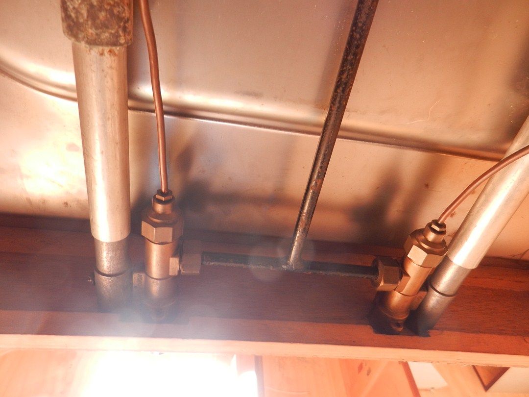

może to drobna sprawa ale:kupiłem pierwszą przyczepkę w życiu Wilk 320 CI Sport i nie mogę odpalić kuchenki gazowej,kuchenka typowa,2 palniki,wciskam pokrętło,przekręcam trochę w lewo,zapalam zapalniczką,ffu zapala i..gaśnie,nie utrzymuje płomienia pomimo długiego utrzymywania płomienia zapalniczki,co jest?
1.przy palnikach sterczą metalowe bolce,odl.2-3 mm(zabezpieczenie?)
2.reduktory próbowane 3szt.-to chyba nie one
3.butla nowa ,pełna
4.jest jeszcze starodawna lampka gazowa-pali się
5.kiedy wyłączę pokrętło gazu po chwili z jego okolic słychać dziwne kliknięcie(?),gaz nie leci

Przyciśnij kurek przekręć i trzymaj przyciśnięty podpal jak odpali trzymaj jeszcze chwilę wciśnięty ten kurek aż rozgrzeją się te krótkie (bolczyki-czujniki) i będzie palić.To jest zabezpieczenie jak ci się płomień zaleje wodą podczas gotowania wystygną te bolce i odetnie gaz

ireneuszb,dzięki,tak robiłem jak mówisz aż mi ręka odpadała od trzymania zapalniczki-nic z tego,nie odpala

Na pewno nie jest to zapowietrzenie, nie nagrzewają się te czujniki lub nie przewodzą gorąca do kurków i kurek odcina gaz ewentualnie są kurki uszkodzone.Ja jak kupiłem przyczepkę to miałem jeden kurek zaśniedziały w środku tu jak wchodzi ten pręcik(długo stała nieużywana)

dziękuję wszystkim,rozpirzyłem znaczną część istalacji ,przedmuchałem sprężonym powietrzem,rozdzielacz gazowy(ten na poszczególne urządzenia) przepłukałem denaturatem,skręciłem i hula...
