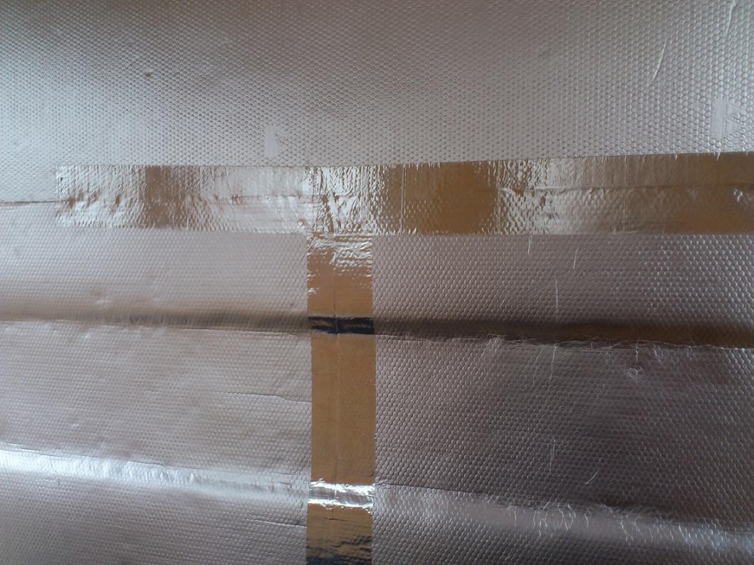

wyklejanie ekranami zaczęte .po garażu poniewierała sie taśma aluminiowa i postanowiłem zaklejac łączenia ekranów .czy ma to sens i czy nie przeszkadza?zaklejał tak ktoś?

Re: Łopata wbita(remont rozpoczęty)
Postautor: reflexes » środa, 24 kwie 2013, 09:22
Moim zdaniem nie zaszkodzi, a może nawet pomoże. :lol:
Postautor: vvarrior » środa, 24 kwie 2013, 16:20
Taśma wręcz pomoże bo inaczej w miejscach łączeń będzie słonko się dobijać:) od świtu.
Postautor: patol » środa, 24 kwie 2013, 17:18
God bless forum!!!.dzieki za podpowiedzi
