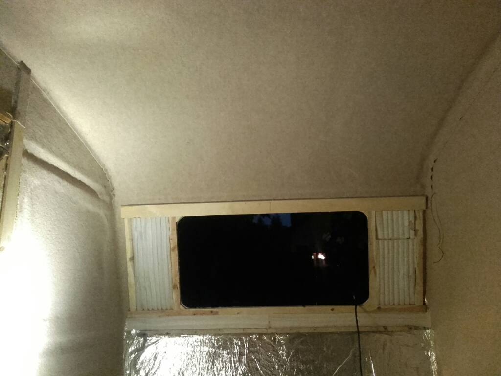

zabawy z klejem 8)

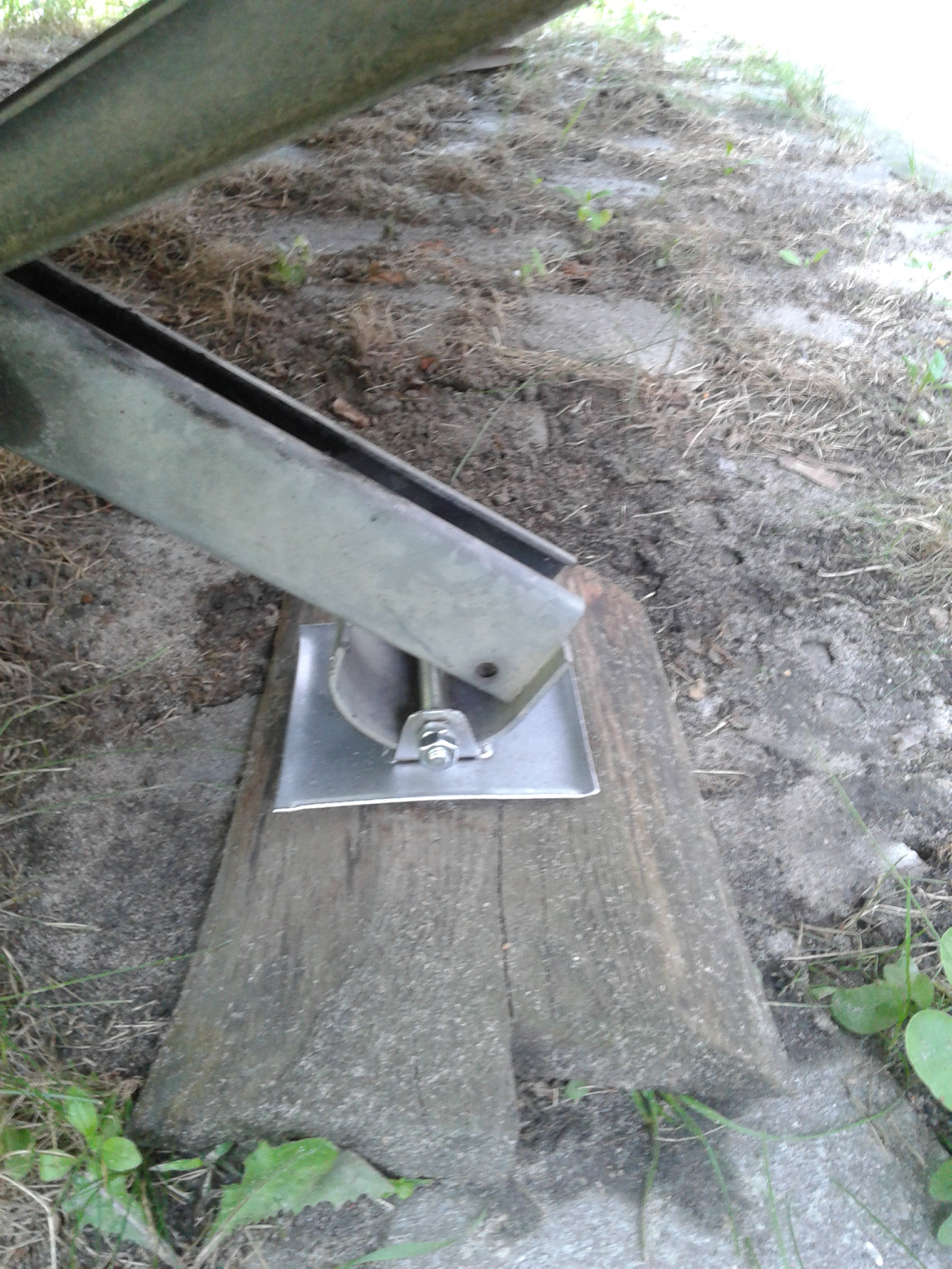

A moja prawie niewiadówka zyskała wczoraj w końcu stałe podkładki pod podpory. Co prawda sam ich nie zrobiłem tylko zleciłem mojemu zaprzyjaźnionemu tokarzowi/ślusarzowi/mechanikowi czyli mojemu ojcu (nudzi się na emeryturze) ale sam zrobiłbym je dokładnie tak samo. Oryginalne plastiki, które można kupić jakoś mnie nie przekonywały do siebie więc znalazłem kawał nierdzewnej blachy i już.
Przyczepa odzyskała też daszek do komina od Trumy, który zgubiliśmy gdzieś w czasie weekendowych wichur w Przydwórzu. Niestety oryginał z przesyłką wychodzi 50 plnów więc na ratunek przyszedł pierwszy z brzegu sklep z hydrauliką. Parę złotych i po sprawie. Delikatna przeróbka i złotówki w kieszeni.
Zaraz kilka osób nazwie to druciarstwem ale mnie to lotto. Wcześniej też miałem nieoryginalny kominek kanalizacyjny i wszystko działało. Ten jest nawet lepszy, bo tamten miał dużo mniejsze otwory które zresztą powiększałem po historiach opisanych przez naala.
