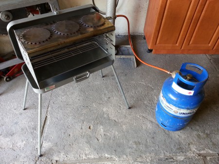

Grill już po pozytywnym teście,miał być podwójny a jest potrójny.

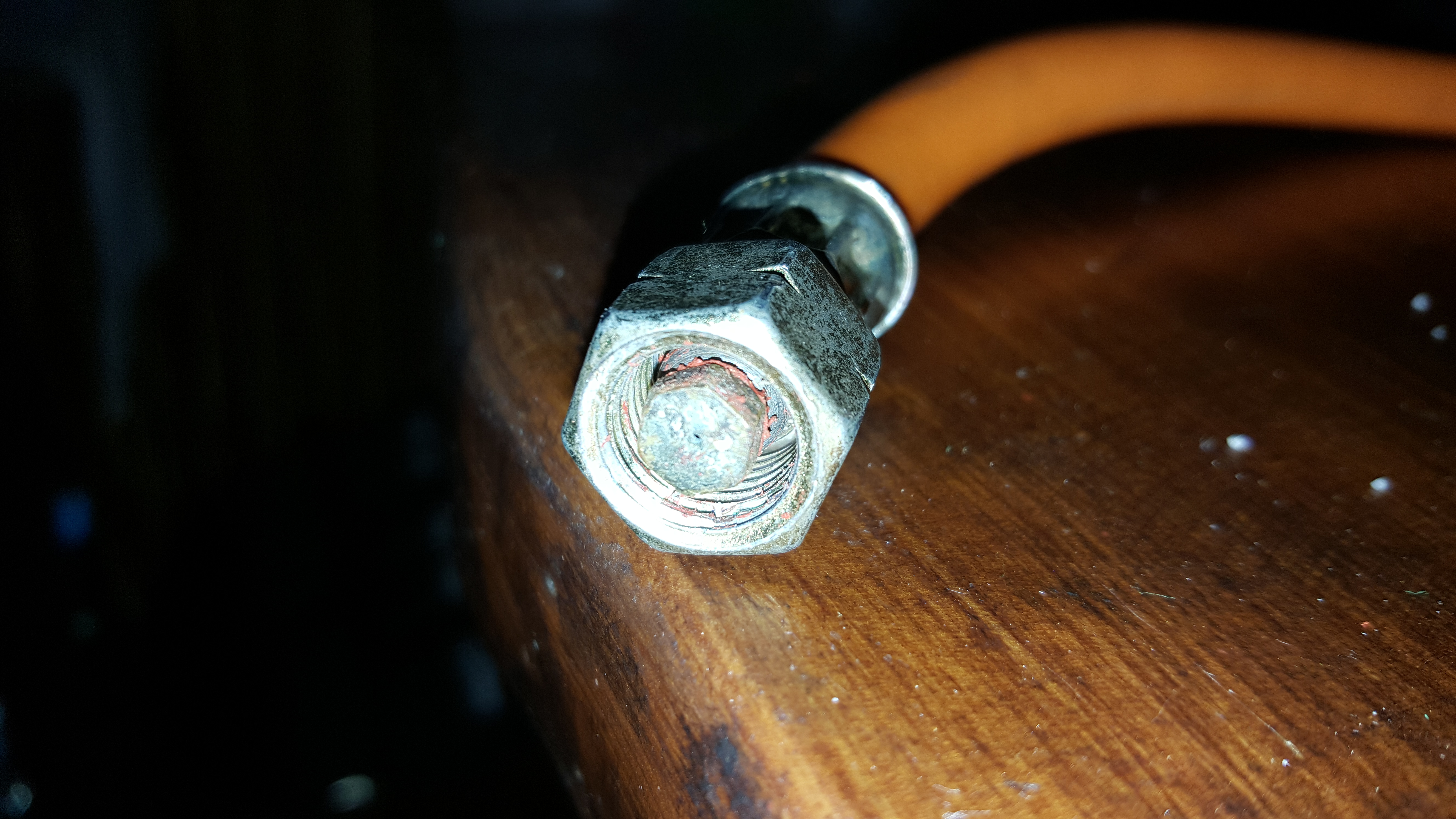

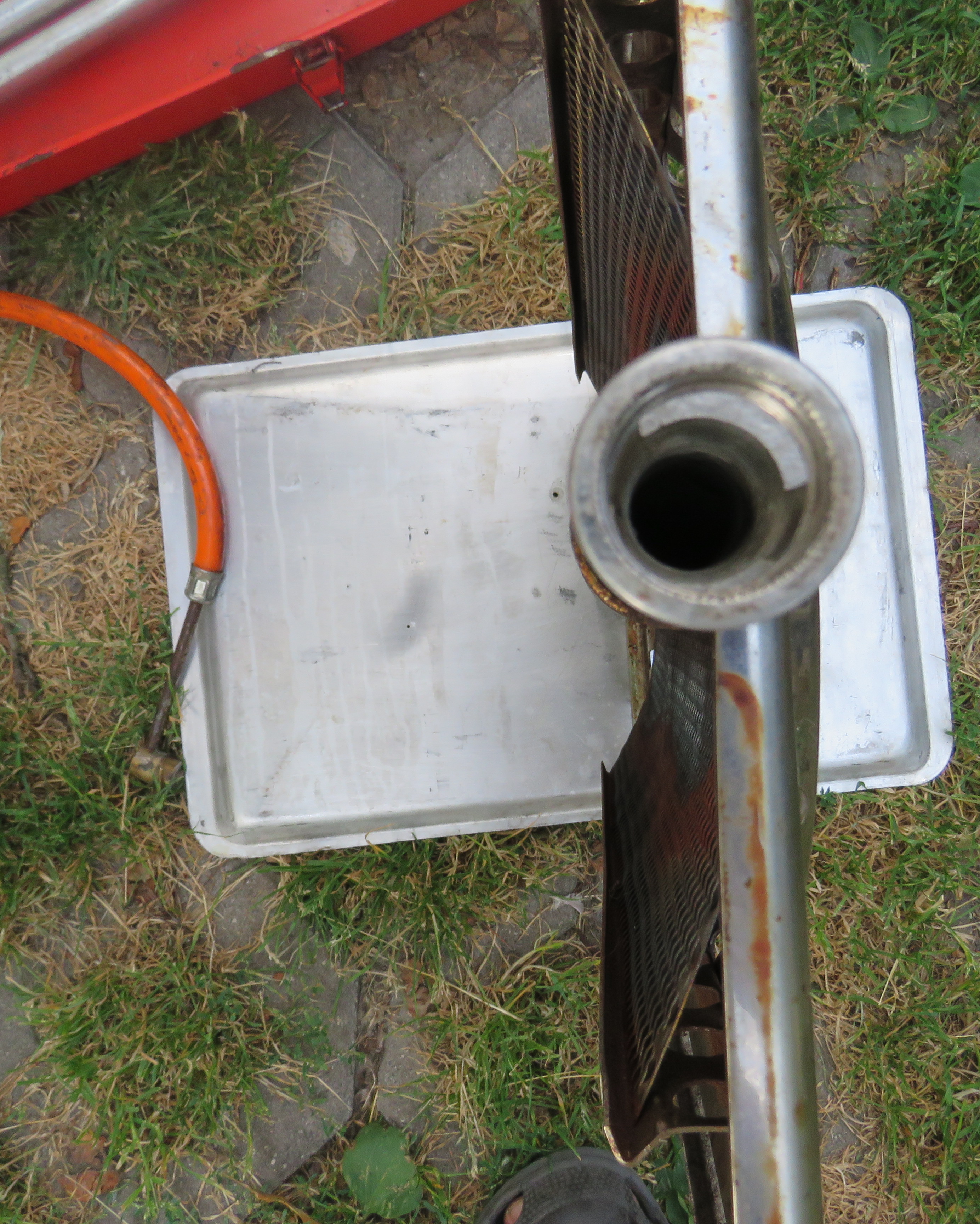

Mój niepokój budzi pewna rzecz. Sprzedający coś mi taki tłumaczył że wcusnął blaszkę do transportu żeby nie zginęła itp. Nie widząc tego przed oczami nie wiedziałem o co chodzi.
Próbuje odpalić sprzęt ale wyglądać jakby czegoś brakowało.
Tak chyba o to mu chodziło, ale na moje oko to jest coś nie tak, ta blaszka chyba powinna służyć do regulacji ilości powietrza no i to się chyba nie powinno tak trzymac na j...ł pies?
W środku węża jest wkręcone dysza, pomoże ktoś rozwikłać problem?

Postautor: z1c00 » piątek, 18 sie 2017, 13:00
Czy waz jest wciskany czy wkrecany ? Bojak wciskany to jakies druciarstwo bo powinna byc wkrecana
Re: Grill
Postautor: Samoogon » piątek, 18 sie 2017, 13:16
Wciskany, tak to wygląda rozłączone:

Re: Grill
Postautor: z1c00 » piątek, 18 sie 2017, 13:38
Powinienes miec dysze wkrecana kilka postow wczesniej chyba masz pokazane jak to wyglada

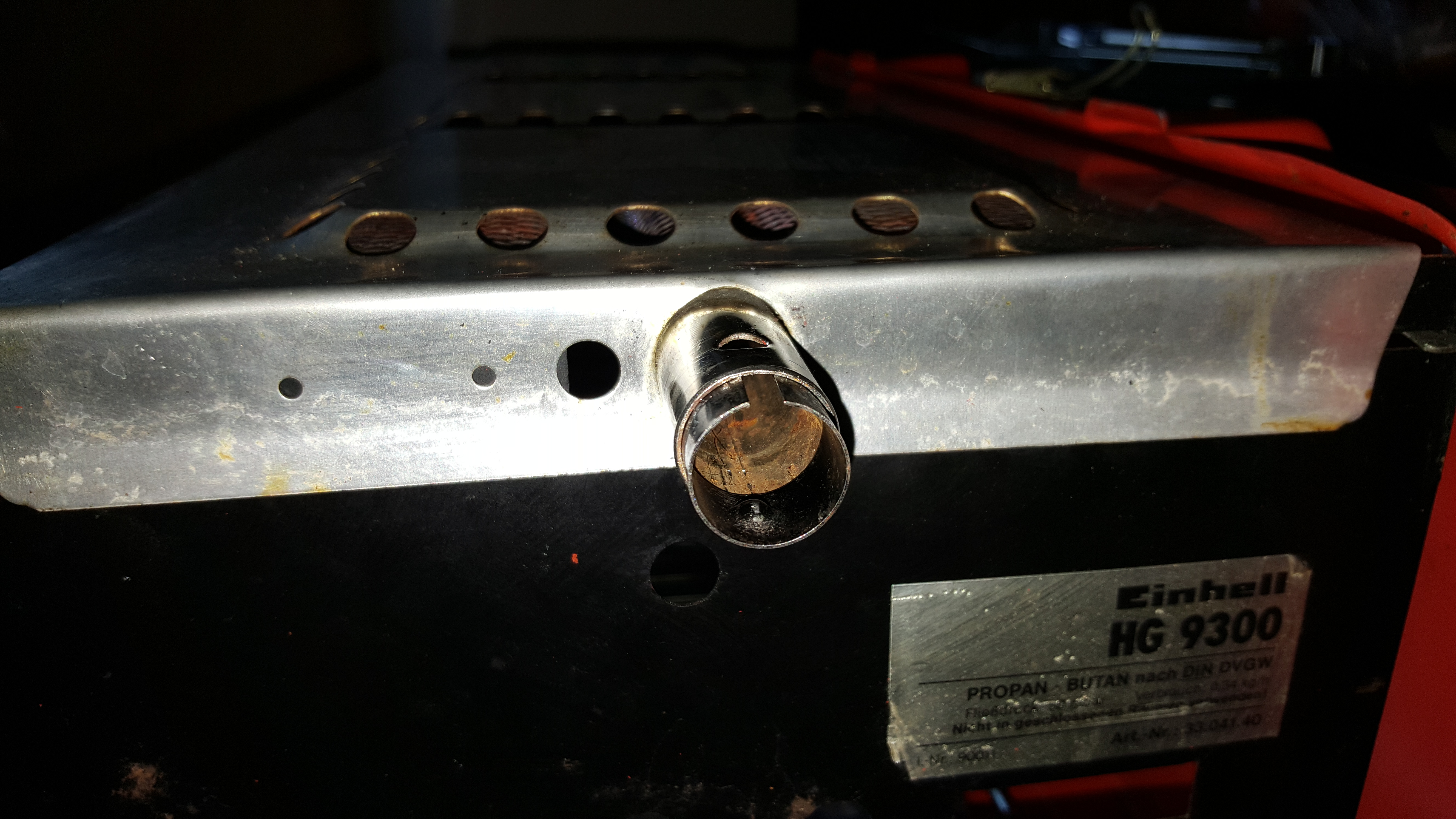

Nadal potrzebuje jakieś fotki tego elementu, może uda się coś dorobić lub dopasować?
Poratuje ktoś zdjęciem?
Posty: 2109

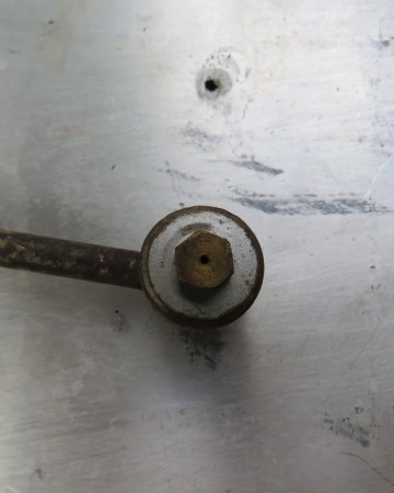

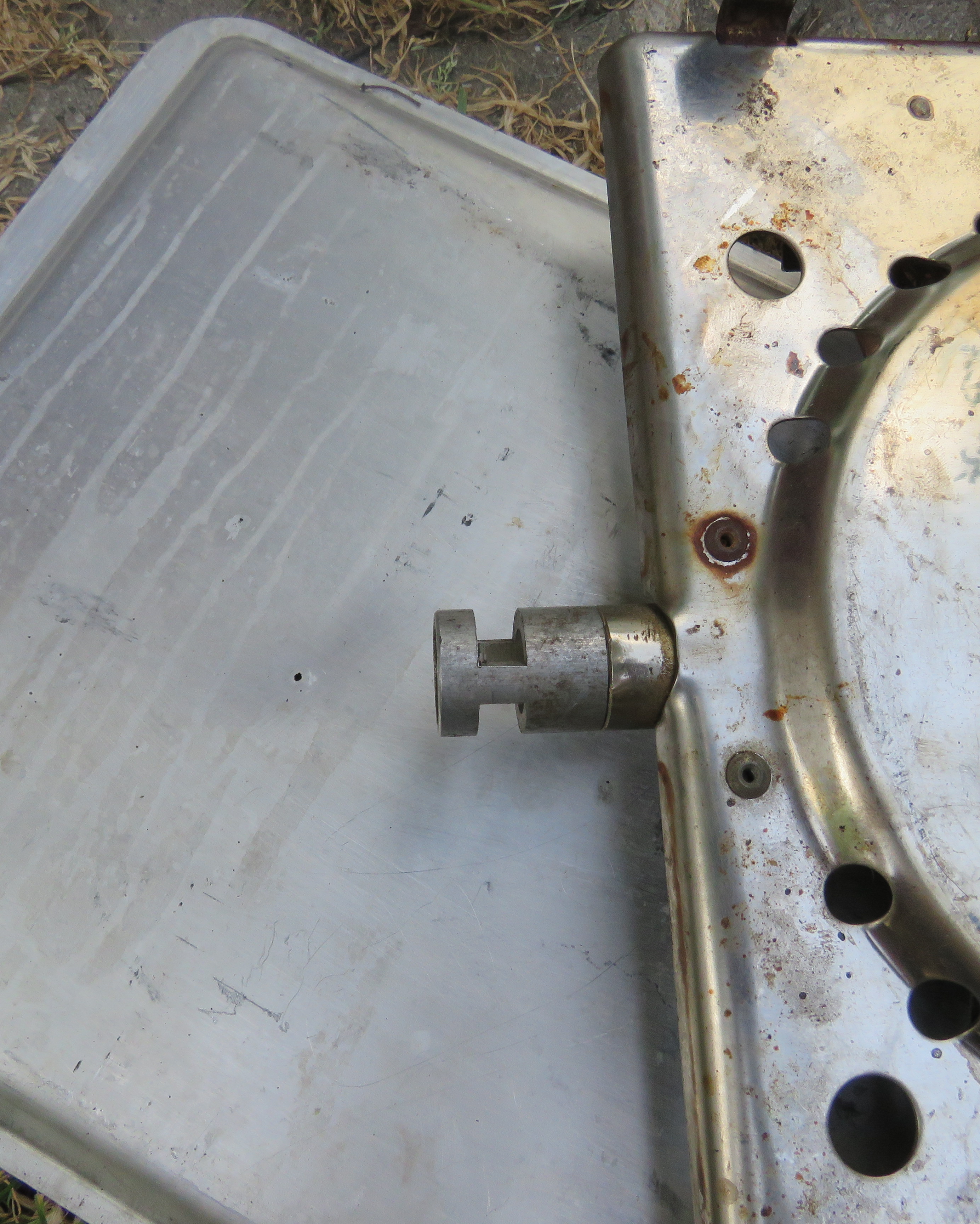

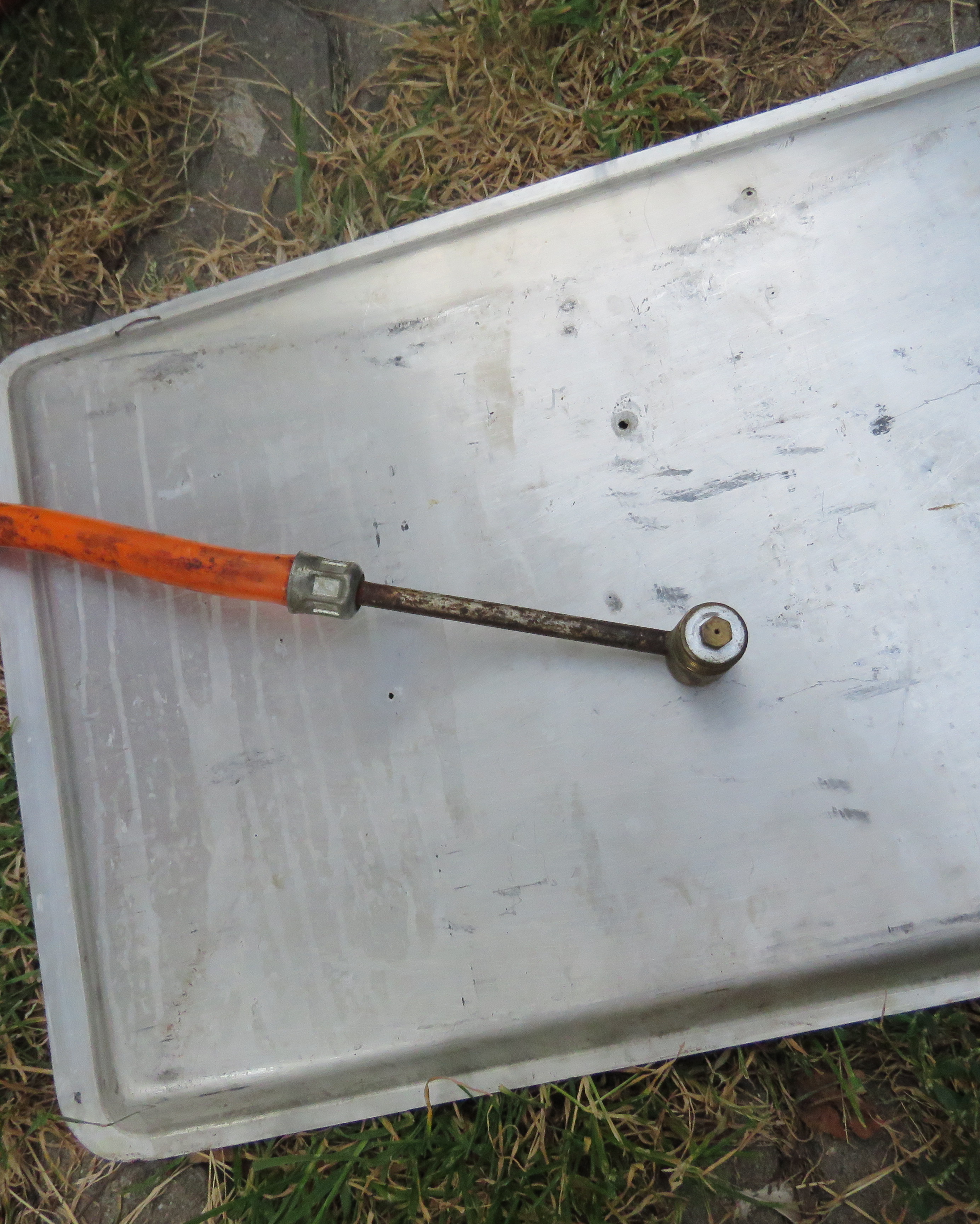

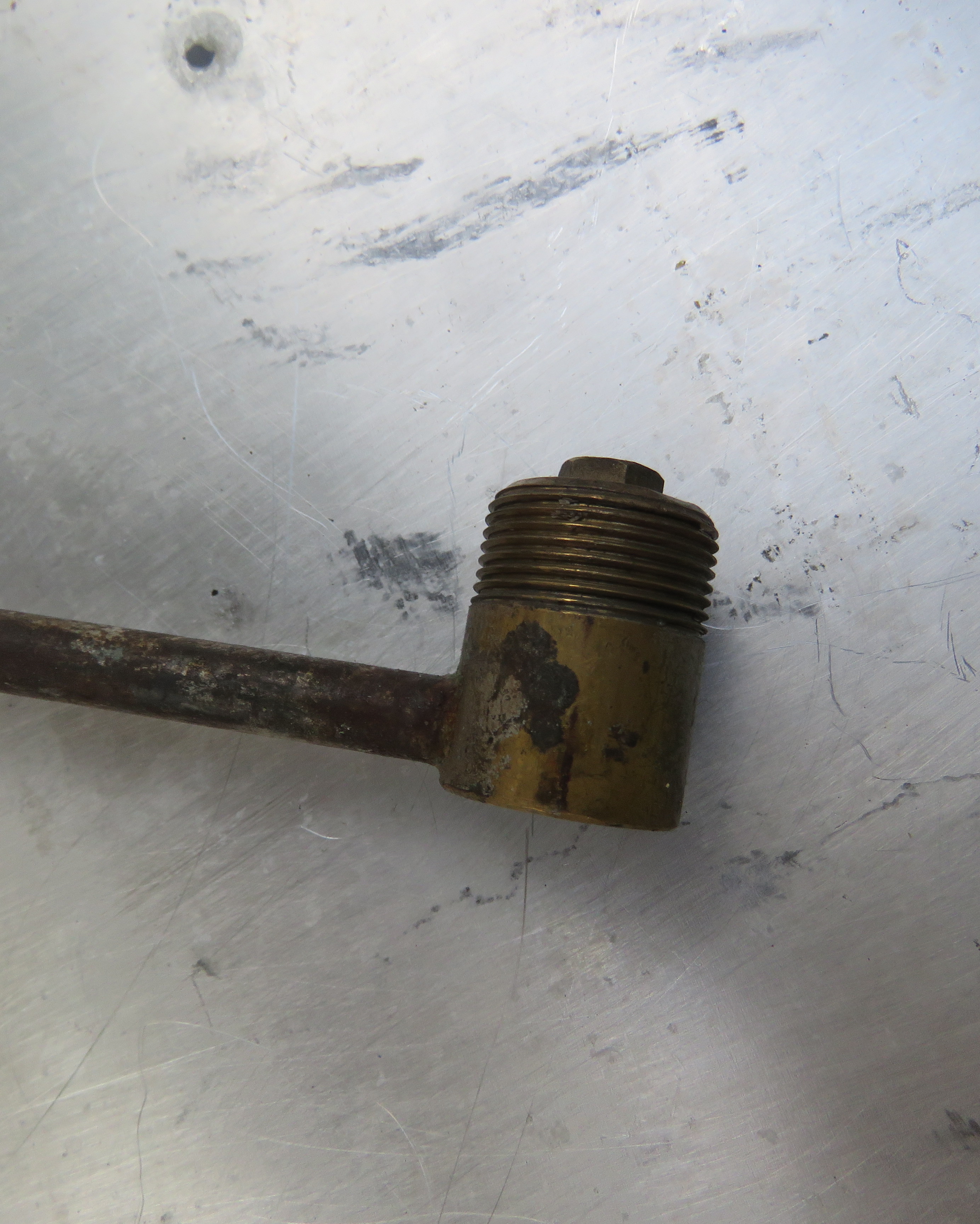

Re: Grill
Postautor: piotr05 » piątek, 18 sie 2017, 17:44
fotki na szybko
Re: Grill
Postautor: Samoogon » piątek, 18 sie 2017, 20:17
Wielkie dzięki, chyba już wiem na czasem stoję!

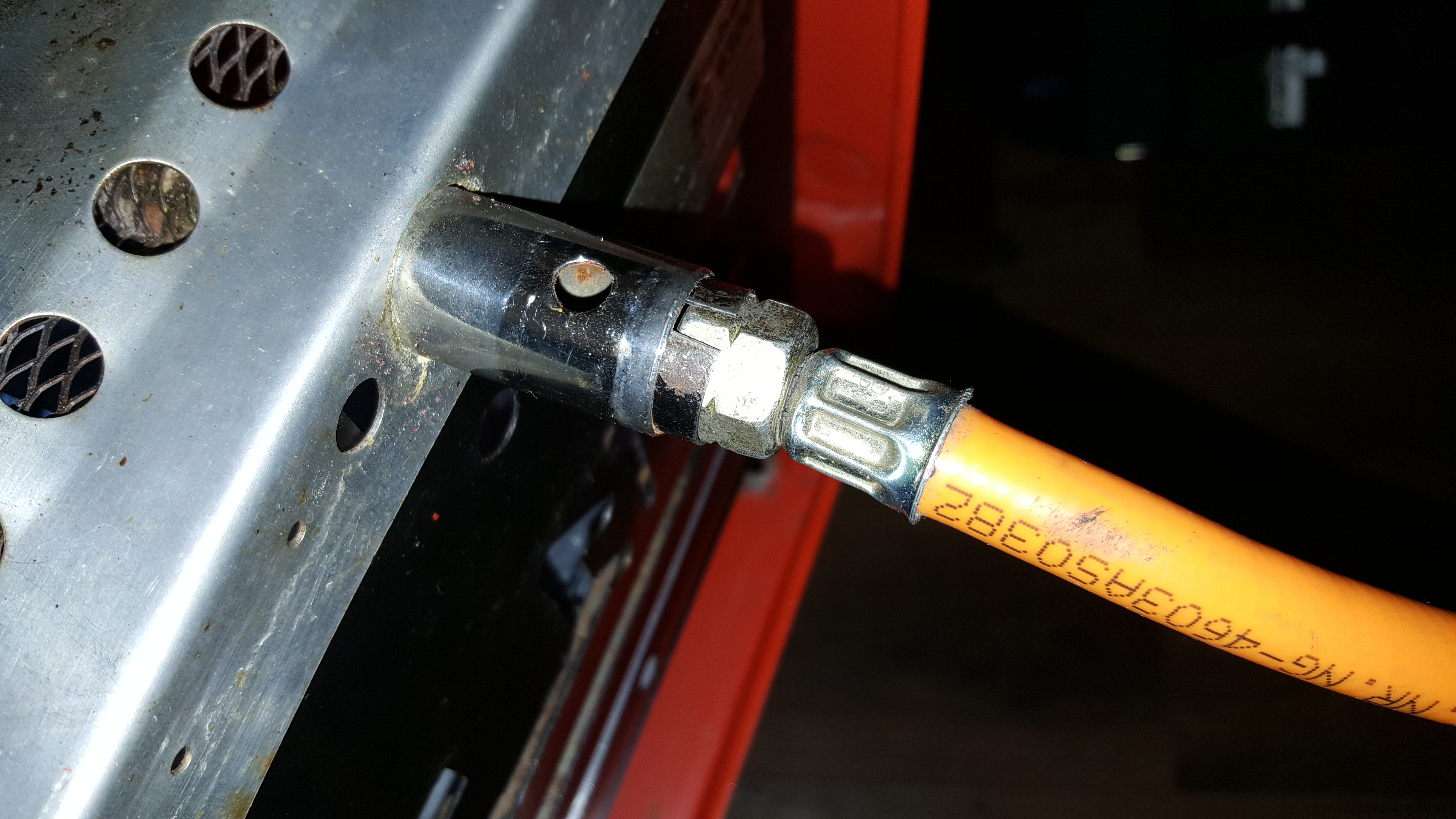

Jeśli Ci to nie będzie przeszkadzało to zrób również fotki swojego, masz na na trzy "palniki"?
Ja mam duszę wkreconą w końcówkę węża, nie wiem czy tak powinno być czy to kolejne druciarstwo.

No, pochwalę się dołączeniem do grona zagazowanych grillowników. Aukcja na Allegro wygrana, udało się ustrzelić świeżutki czyściutki egzemplarz, czekam na przesyłkę :)
Zastanawiam się tylko gdzie to wozić, chyba trzeba będzie w końcu pomyśleć o klapach serwisowych....
