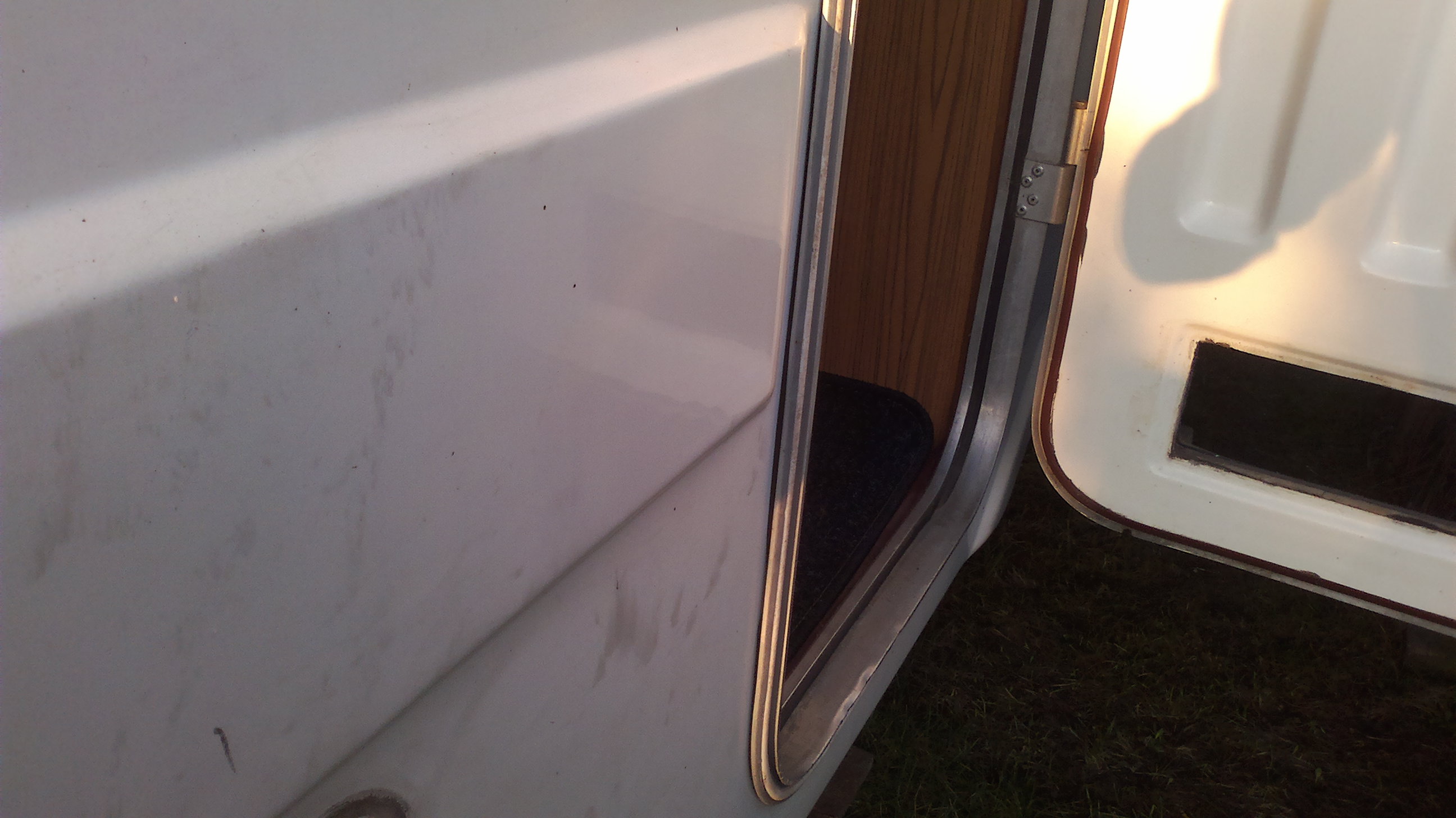

Dzisiaj z ciekawości sięgnąłem do szafki z chemią i znalazłem to .Mleczko z biedy do mycia wanny i brodzików nie rysuje powierzchni itd. Kawałek wyczyściłem widać na fotce że się świeci i jest gładkie , śliskie .Ciekawe czy można to zastosować bo w lidlach w Poznaniu brak mleczka które polecali koledzy z forum .
Kawałek na środku koło drzwi
Re: Czym polerować N126?
Postautor: reflexes » poniedziałek, 10 mar 2014, 07:49
Dokładnie tym samym myłem swoja, moja się nie świeci ale to może jest wina laminatu a nie środka. Może po prostu już czas na porządną polerkę, którą mam zamiar zrobić wiosną.
