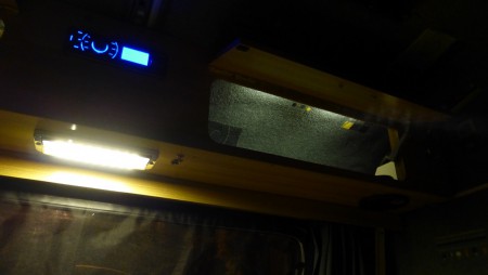

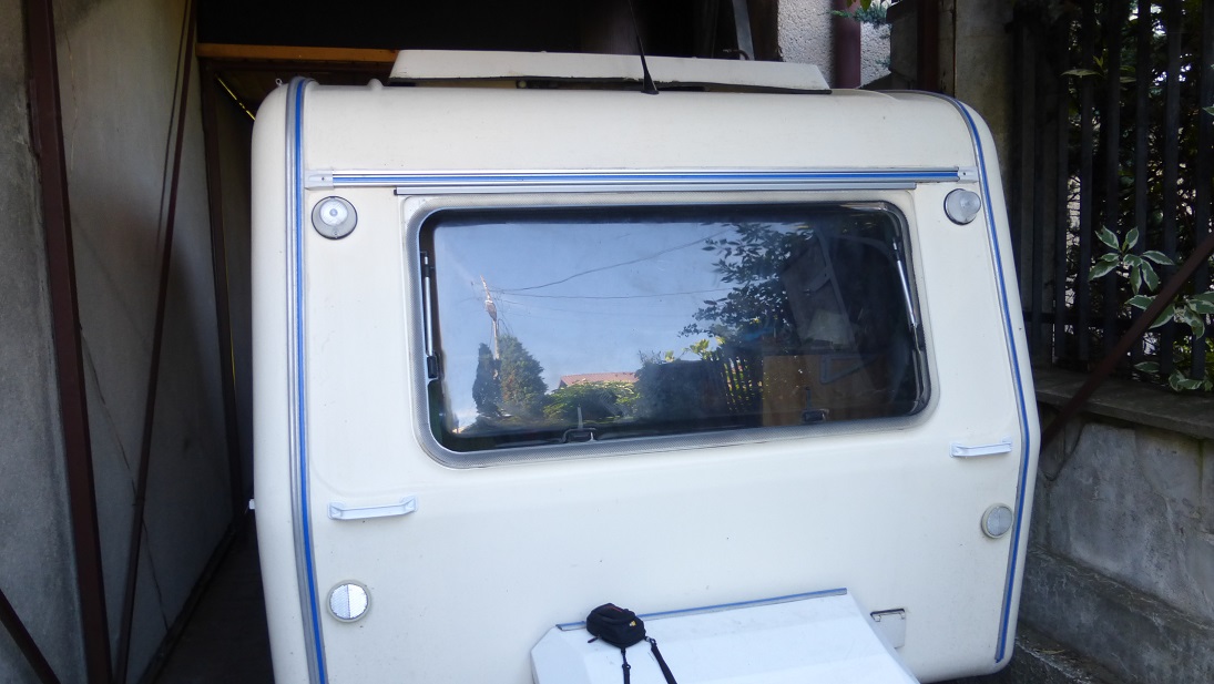

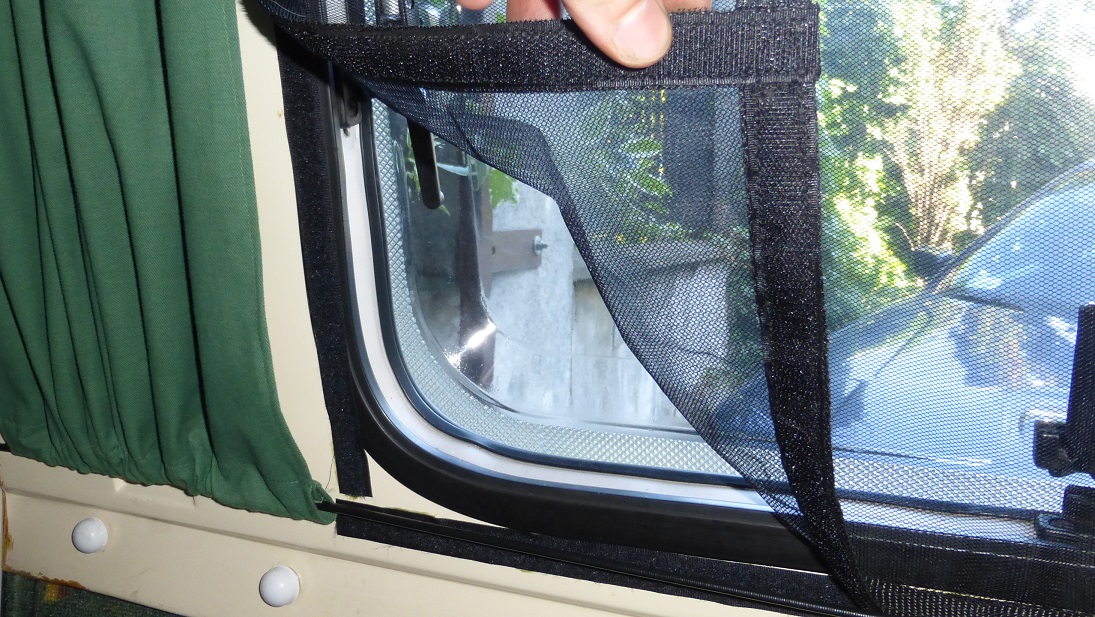

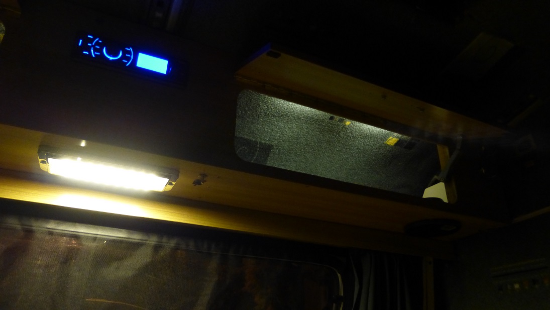

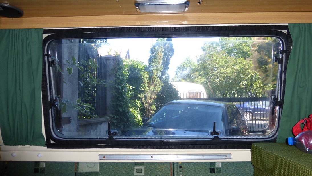

Wczoraj miałem pracowity wieczór. Założyłem przednie światła pozycyjne bo fabrycznie moja przyczepa miała tylko odblaski. Przykręciłem je dość wysoko, chyba nie będą dawały po oczach w lusterku. Zrobiłem też podświetlenie szafek z krótkich pasków LED i zamontowałem moskitiery na okna otwierane, nareszcie koniec z robalami :) Tylko cholera źle wymierzyłem szerokość obu moskitier i uszyłem trochę za wąskie. Na tyle, że boczne rzepy musiałem kleić na uszczelce a nie zaraz przy niej tak jak chciałem. Trudno, ważne, że w ogóle są.
Musiałem też wymienić radio bo poprzednie bez powodu zjarało się kilka dni temu. Chińskie badziewie za 50,- z Allegro..

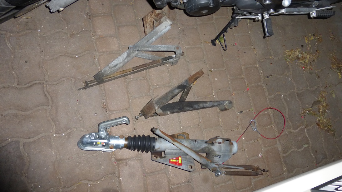

Chciałem też założyć pod jedną ze śrub mocujących najazd takie trzymadełko do przewodu aby nie dyndał kiedy cepka nie jest podłączona do auta. Niestety śruba się ukręciła i na domiar złego zapiekła się w tej tulejce :evil: Przyjrzałem się i trzem pozostałym śrubom i każda była innej klasy wytrzymałości i długości a jednej tulejki w ogóle nie było. Zdecydowałem się na wymianę wszystkich śrub na nowe i dorobienie nowych tulejek. Było trochę roboty bo z pozostałymi też musiałem walczyć kluczem z długą rurą i szlifierką przecinać te tulejki. Teraz założę nowe śruby klasy 10.9 i będzie lux. Przy okazji przejrzę najazd i oczyszczę ze starego smaru.
W czwartek wyjazd a zostało mi jeszcze założyć adaptery z podporami. Dzisiaj będę walczył do upadłego.
Założyłem takie same lampy jak tylne tylko z niższym kloszem
Teraz będzie łatwiej szperać w szafkach. Nowe radyjko trochę odpustowe ale ważne, że gra.
Moskitiery są na rzep. Do płyty okiennej przykleiłem tą włochatą stronę na Bonaterm. Strona czepliwa rzepa wszyta jest w moskitierę.
Siatka jest szczelna, żaden robal się nie prześlizgnie ale do otwierania okna trzeba ją za każdym razem częściowo odczepiać.
Zdjęcie najazdu to było czasochłonne zadanie...
