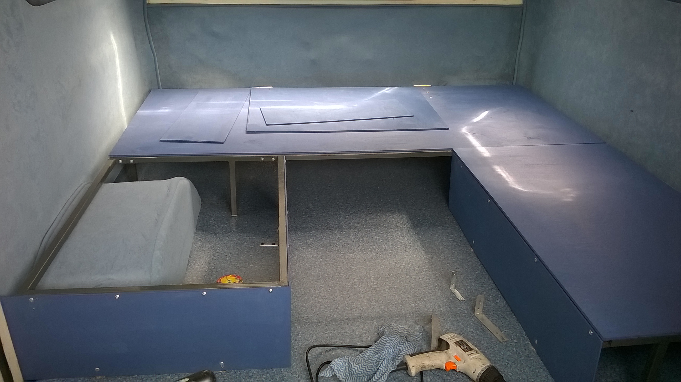

Kupiłem taką samą,fajnie kryje,wydajna,ogólnie polecam
Postautor: dzin1975 » niedziela, 4 cze 2017, 19:44
Powalczone dzisiaj,nieskończone niestety, bo Casto zamknięta.Wnioski-sklejka 6mm na górze robi robote,bez wzmocnień.Boki sklejka 4mm,też daje rade.Farba,dla mnie rewelacja.Wybór kolorów,szybkość schnięcia,alles ok.
Postautor: Murano » niedziela, 4 cze 2017, 20:16
Nie wiem jak planujesz uzupełnienie pomiędzy kuframi (stół). Ale dostrzegam jedno niedopatrzenie.
Dekle (pokrywy) kufrów kończą się kilka cm przed krawędzią. W pozostałe miejsce przychodzi blat stołu (w oryginale) i siada na tych krawędziach kufra.
Po zdjęciu widzę, że dojechałeś sklejką do końca, chyba, że masz inny plan...
Ze względu na odległość jako wypełnienie daj coś...konkretnego :-)
Stół w zapiekance ma chyba z 20 mm grubości.

Najlepiej zrób otwornicą jeszcze dziury np 67mm w pokrywach. Będzie w razie czego za co złapać przy otwieraniu a i będzie jakaś wentylacja kuferka.

Murano pisze:Nie wiem jak planujesz uzupełnienie pomiędzy kuframi (stół). Ale dostrzegam jedno niedopatrzenie.
Działanie celowe,aczkolwiek nie dokońca przemyślane.Ale planuje na krawędziach dać kątowniki alu (odpowiednio niżej) na których będzie leżała płyta wypełniająca.Sklejka 12mm,lub 15mm.Płyty nie do końca równe,gość z Casto,dosyć lużno potraktował wymiary,2mm w tą lub w tą,dla niego nie było różnicy.Ja nie sprawdziłem,i uj.Dam kątowniczki,jako maskownice,powinno być dobrze.
Naal-u,otwory porobię,ale do podnoszenia planuję założyc taśmy,w roli uchwytów.
Dzieki z uwagi,Pany.
