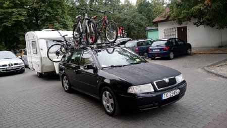

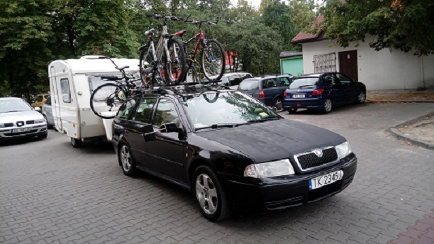

Na octavii miałem dwa bagażniki, dachowy na relingi i drugi montowany na klapę i po doświadczeniach z nimi zdecydowanie co do wkładania i zdejmowania rowerów, jak też stawiania oporów powietrza przy bagażniku na klapie spalanie spadało o 0.5l w stosunku do dachowego. Niestety ma też spore minusy, czyli ograniczony dostęp do bagażnika i przy otwieraniu zrobiłem dwie wgniotki na dachu.
- Posty: 5944
Re: Montaż bagażnika na rowery.
A nie było problemów z przyczepą i bagażnikiem na klapie? Nie kolidowało przy skręcaniu?
Nie, bo rowery na klapie były dosyć wysoko, że nawet lamp w skodzie nie zasłaniały.
4 rowery:
2 na klapie,
2 na dachu.
4 rowery:
2 na klapie,
2 na dachu.
dmb5 pisze:Nie bo rowery na klapie były dosyć wysoko, że nawet lamp w skodzie nie zasłaniały.
4 rowery:
2 na klapie,
2 na dachu.
Tak było. Mogę zaświadczyć. I95km/h przez Słowację. Tak było. Panie sędzio. Mogę zaświadczyć.

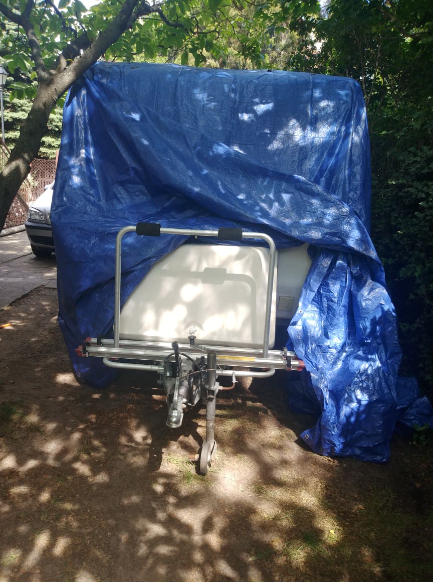

Do tej pory zawsze woziłem rowery na dachu, jednak wysoki samochód stwarza sporo problemów z wkładaniem i zdejmowaniem ich z dachu. Wczoraj zamontowałem bagażnik na dyszel - za miesiąc pierwszy test z jazdy.
2lio pisze:Do tej pory zawsze woziłem rowery na dachu, jednak wysoki samochód stwarza sporo problemów z wkładaniem i zdejmowaniem ich z dachu. Wczoraj zamontowałem bagażnik na dyszel - za miesiąc pierwszy test z jazdy.
Fajny tylko, że w stosunku do zachodnich przyczep nasze Niewiadówki mają kufer i dosyć krótki dyszel a uchwyt rowerowy jest wysunięty bardzo do przodu że przy skręcaniu może istnieć duża obawa uszkodzenia.
cyran'o
- Posty: 477
W takim przypadku albo bagażnik albo kufer.
Za jakiś czas zrobię pierwsza jazdę testową. Na pewno dyszel skraca się o jakieś 25 cm. Sądzę, że na trasie to nie będzie problem, gorzej może być na zatłoczonym campingu, ale wtedy zawsze można wysiąść i zerknąć. Pierwsza zaplanowana trasę mam blisko, wiec idealnie do testów.
