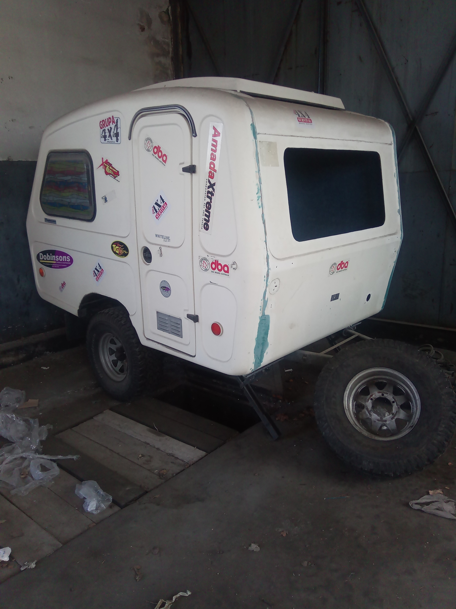

Jak przerabiałem zapiekanke na terenofke przyjąłem na klatę oś z kołami 31 cali. Myślałem że będę gość, ale są lepsi odemnie :mrgreen:

Teraz ma 32 cale. Aż poszedłem ją odwiedzić a przy okazji przekręcić kołami. Czyli coś tam zrobiłem ;)

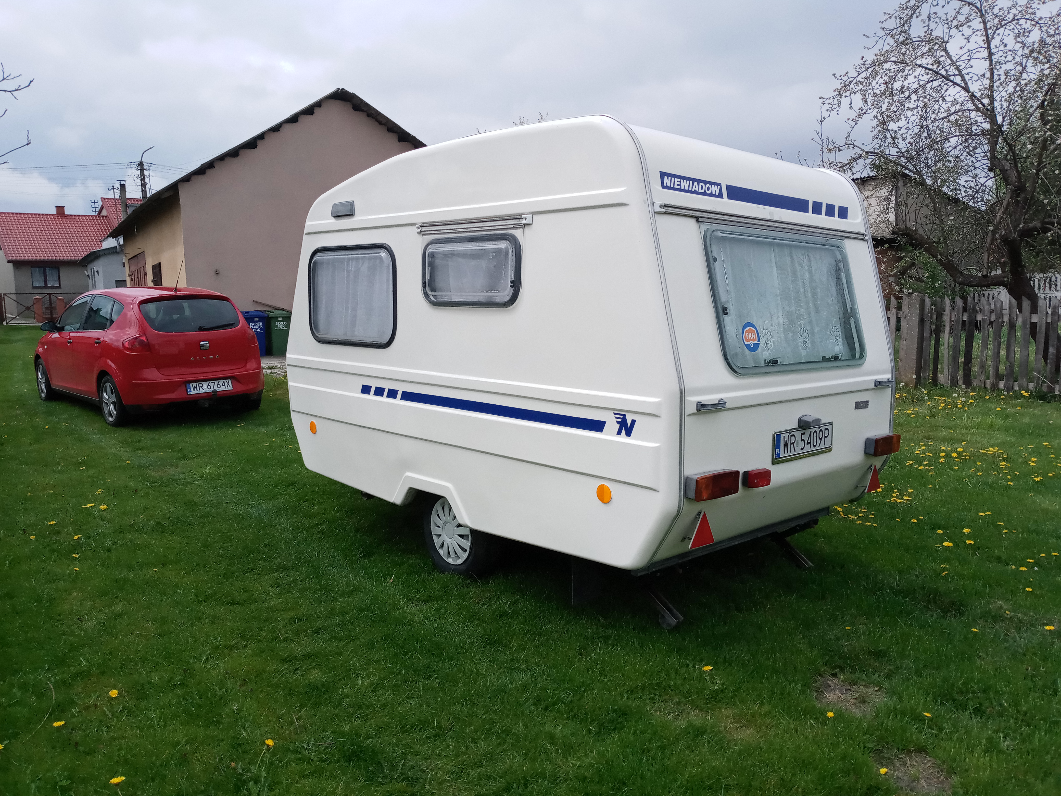

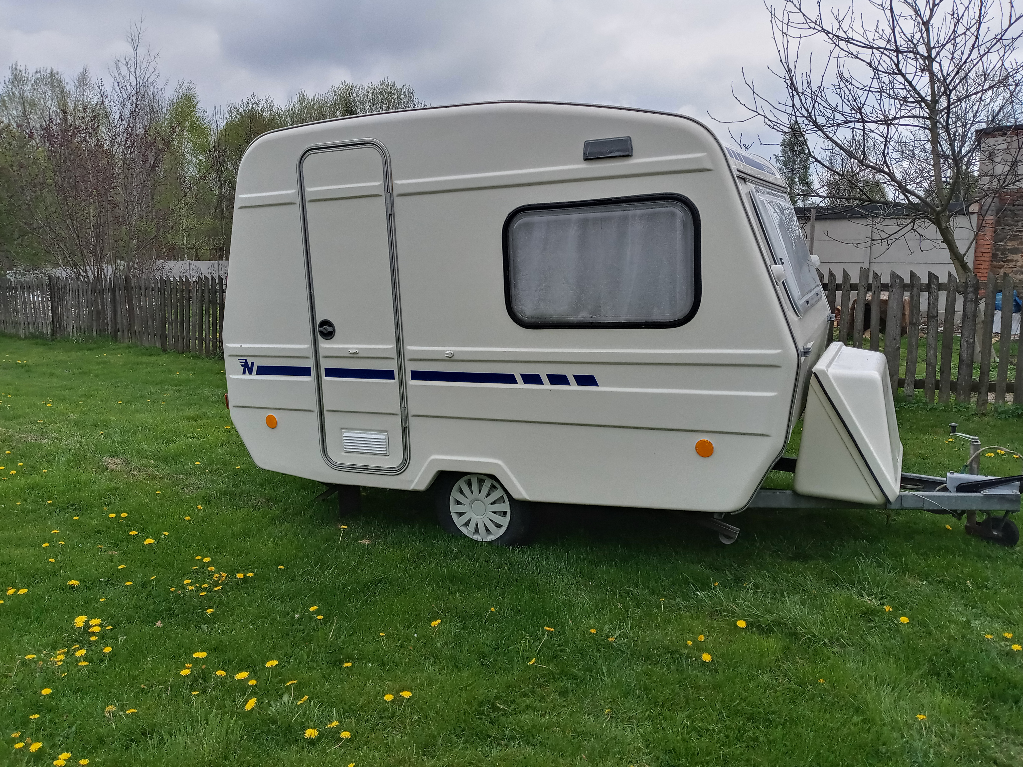

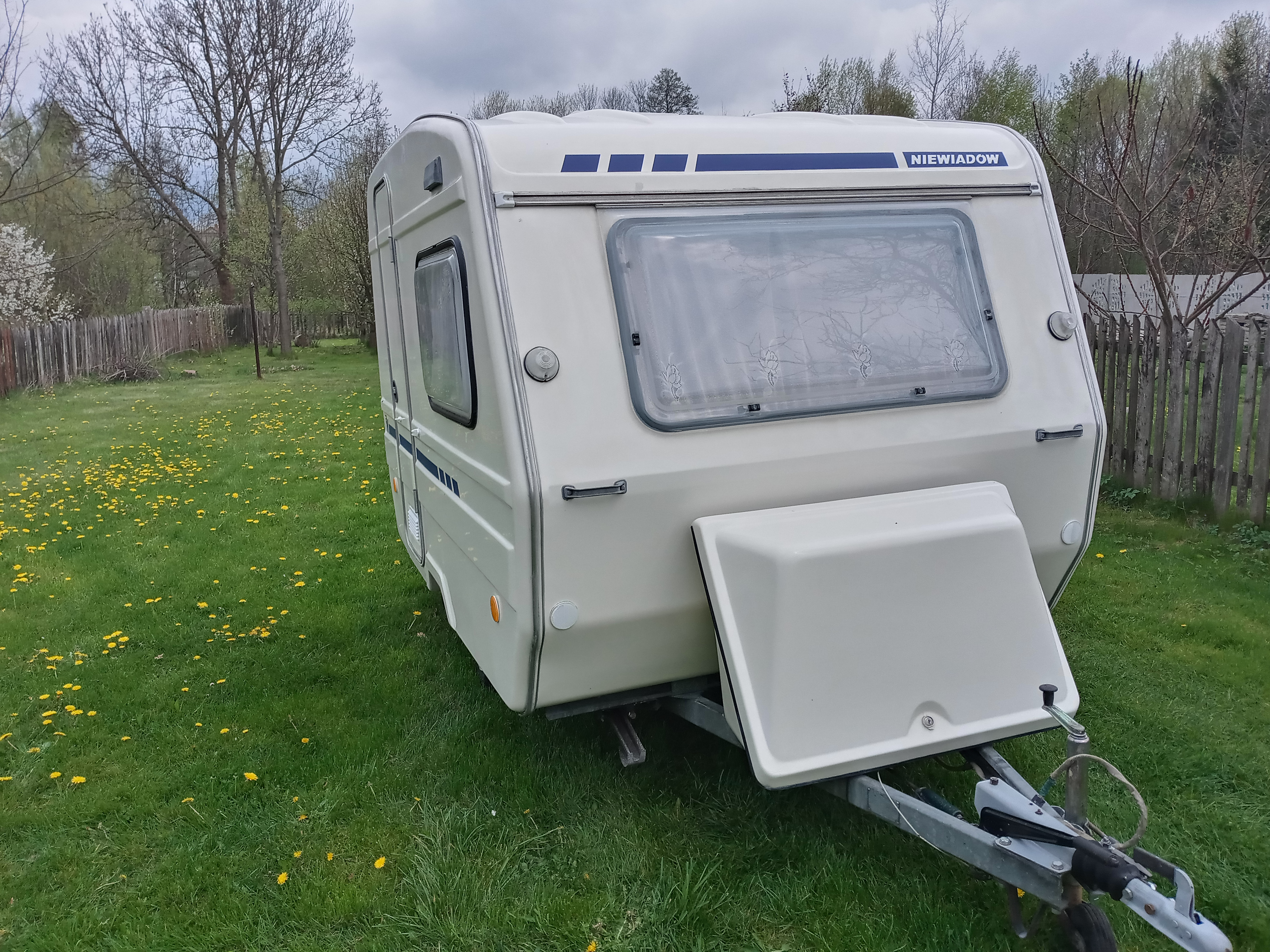

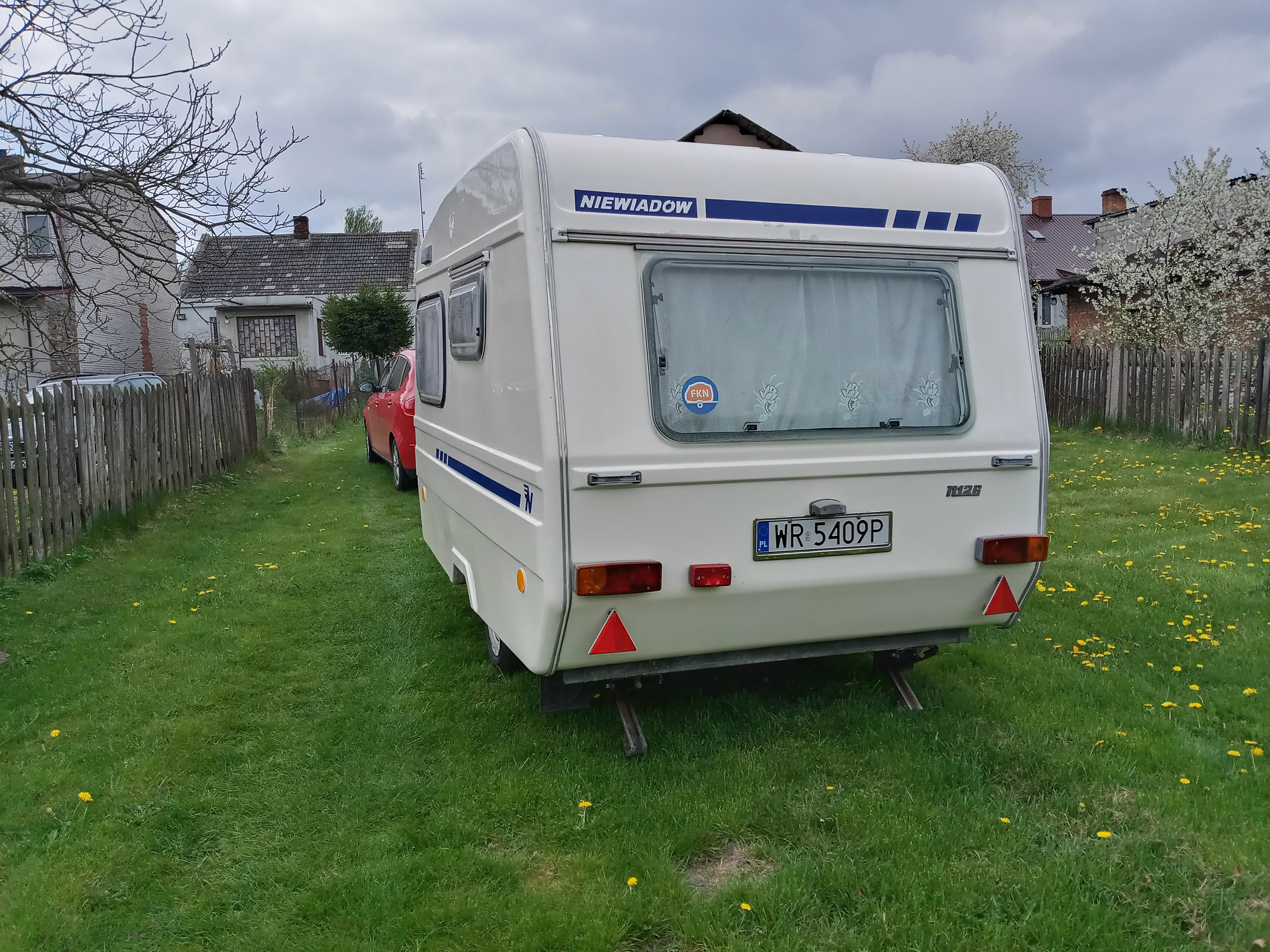

A ja wypolerowałem sobie przyczepkę. Laminat jest w niezłym stanie więc wyszło całkiem nieźle. A, że przyczepa stoi na działce zajęło mi to dwie soboty.

No i super. Czym polerowałeś i w jaki sposób?

Papier 1500 a nawet delikatnie 1000, na koniec 2000 ale nie wiem czy to było konieczne. Potem na wiertarkę gąbkowy pad i pasta polerska średnia.

Ładna budka :) Kurczę, przegapiłem moment gdy zmieniłeś zapiekankę na eNkę.

ENkę kupiłem rok temu , a zapiekanka przepadła w lipcu 2018r.

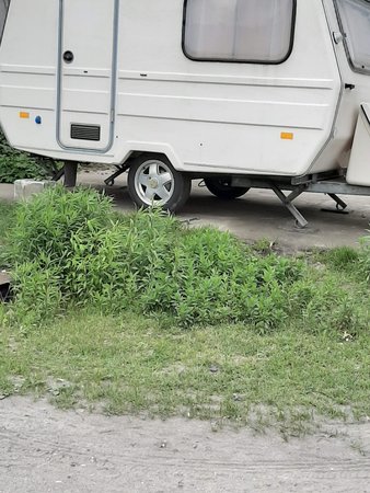

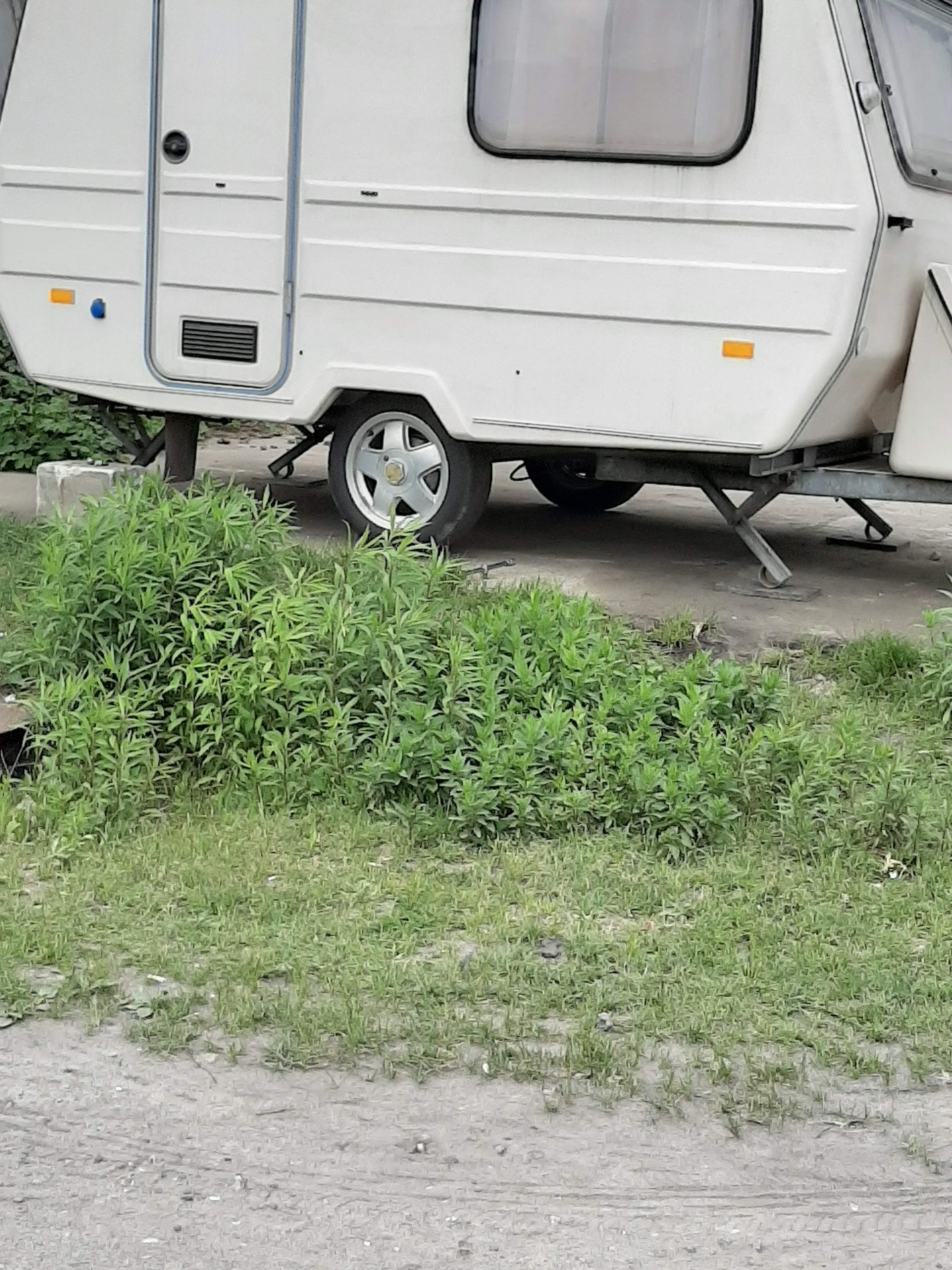

14" 6j 4x100 ET38

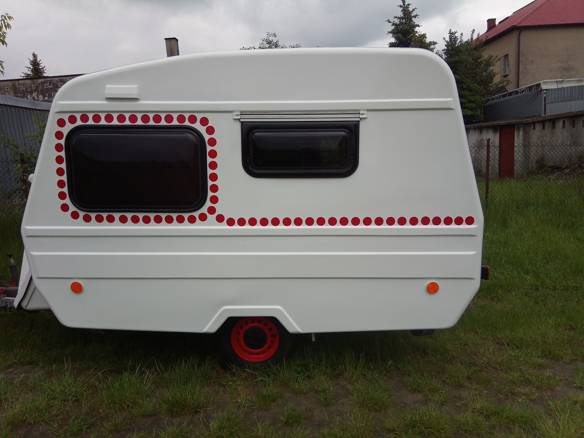

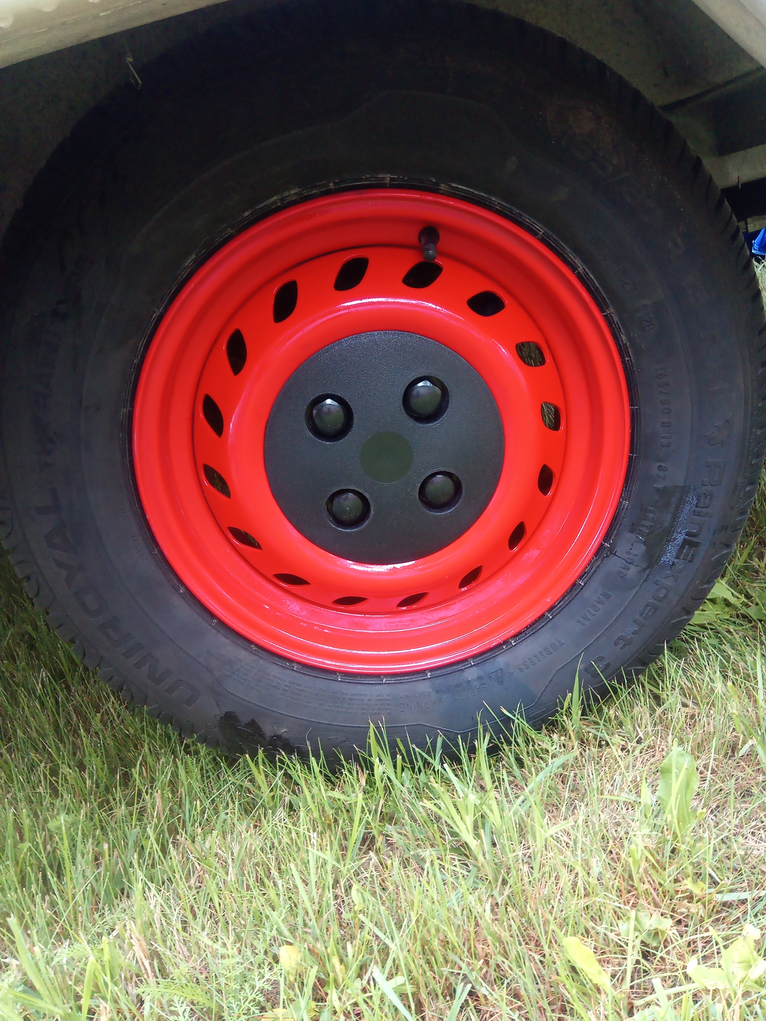

Oponki Uniroyal RainExpert 3, 165/80/13 XL felgi w kolor naklejek. Rudej pomysł, nie mój ;)
Krótka trasa, jakieś 15km ale już wiem że budka prowadzi się stabilniej, nie ma aż tak dużego bujania na boki. Na chwilę obecną jestem zadowolony.
