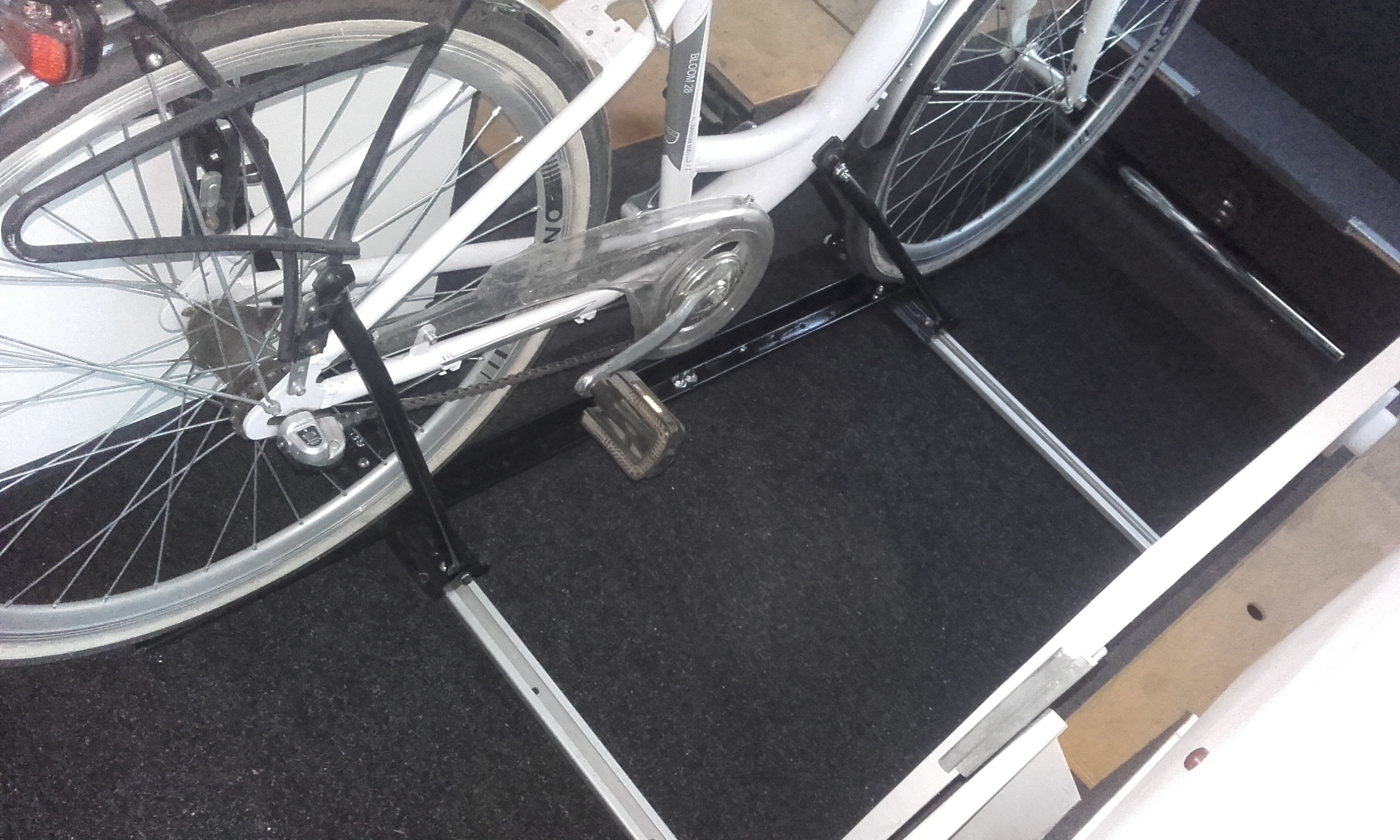

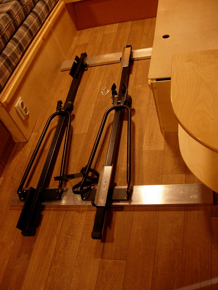

Można też wewnątrz, tu akurat uchwyt na 1 dorosły i jeden mniejszy.

degustibus pisze:Można też wewnątrz, tu akurat uchwyt na 1 dorosły i jeden mniejszy.
Jak to mocujesz? Demontowalne na czas biwakowania?

Stojak ma od spodu przyklejoną pianogumę - aby się nie suwał. Wstawiam do środka, potem rowery. Jak rowery już stoją całość mocuję 2 wąskimi pasami transportowymi do podłogi - przy lodówce i przy wejściu mam w podłodze takie uchwyty
https://unitrailer.pl/pol_pl_Zestaw-Czt ... -383_6.jpg
Te pasy zabezpieczają stojak-rowery w przypadku nagłego hamowania lub zderzenia. Przyspieszanie z przyczepą jest nikłe więc tu dają radę podkładki z pianogumy.
Jak przyjeżdżam na miejsce wystawiam rowery i wyciągam stojak. Stojak wrzucam pod przyczepę.
Chyba najgorsze jest pakowanie i wypakowywanie rowerów jak przyczepa jest nagrzana w środku.
2 lata tak jeździmy. Rozważałem różne rozwiązania z tymi rowerami, zrobiłem akurat takie na próbę - nie jest złe choć ideałem też nie jest.

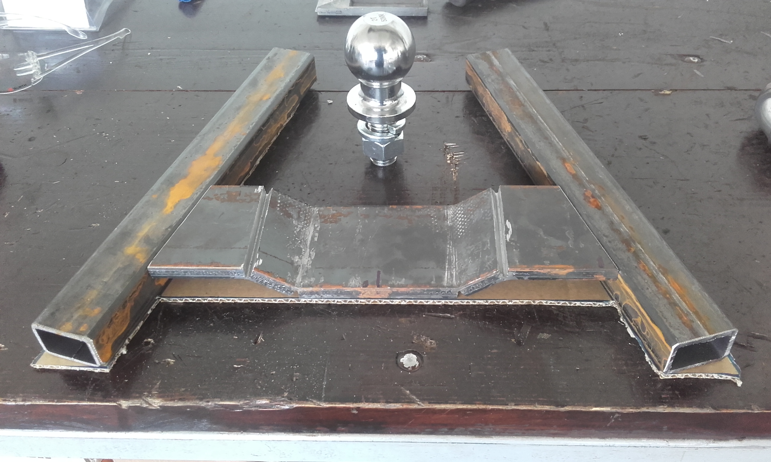

Też mam podobny patent, sprawdził się w tamtym roku w czasie urlopu.

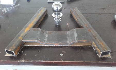

Następny pomysł jaki zrealizowałem, to konstrukcja dorobiona do kształtu dyszla enki,
kładzie się to na dyszel i przykręca cybantami, do tego kula przykręcona do specjalnie opuszczonego
płaskownika, żeby się pokrywa od bakisty otworzyła bez zdejmowania całości.
Do tego można zastosować dowolny bagażnik rowerowy mocowany na hak.
Zdjęcie jeszcze przed spawaniem, ale można sobie z tego wyobrazić pomysł.
Jeśli kogoś to zainteresuje to jutro zrobię więcej zdjęć gotowego uchwytu.

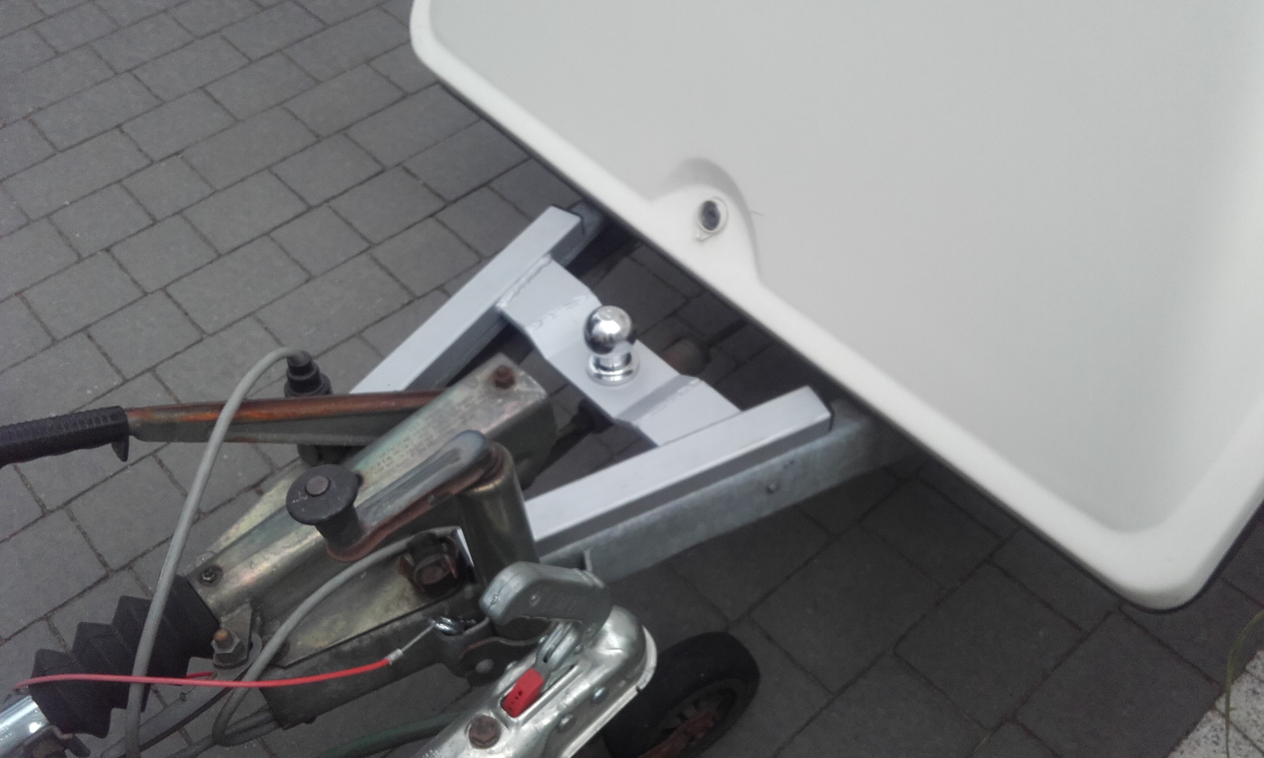

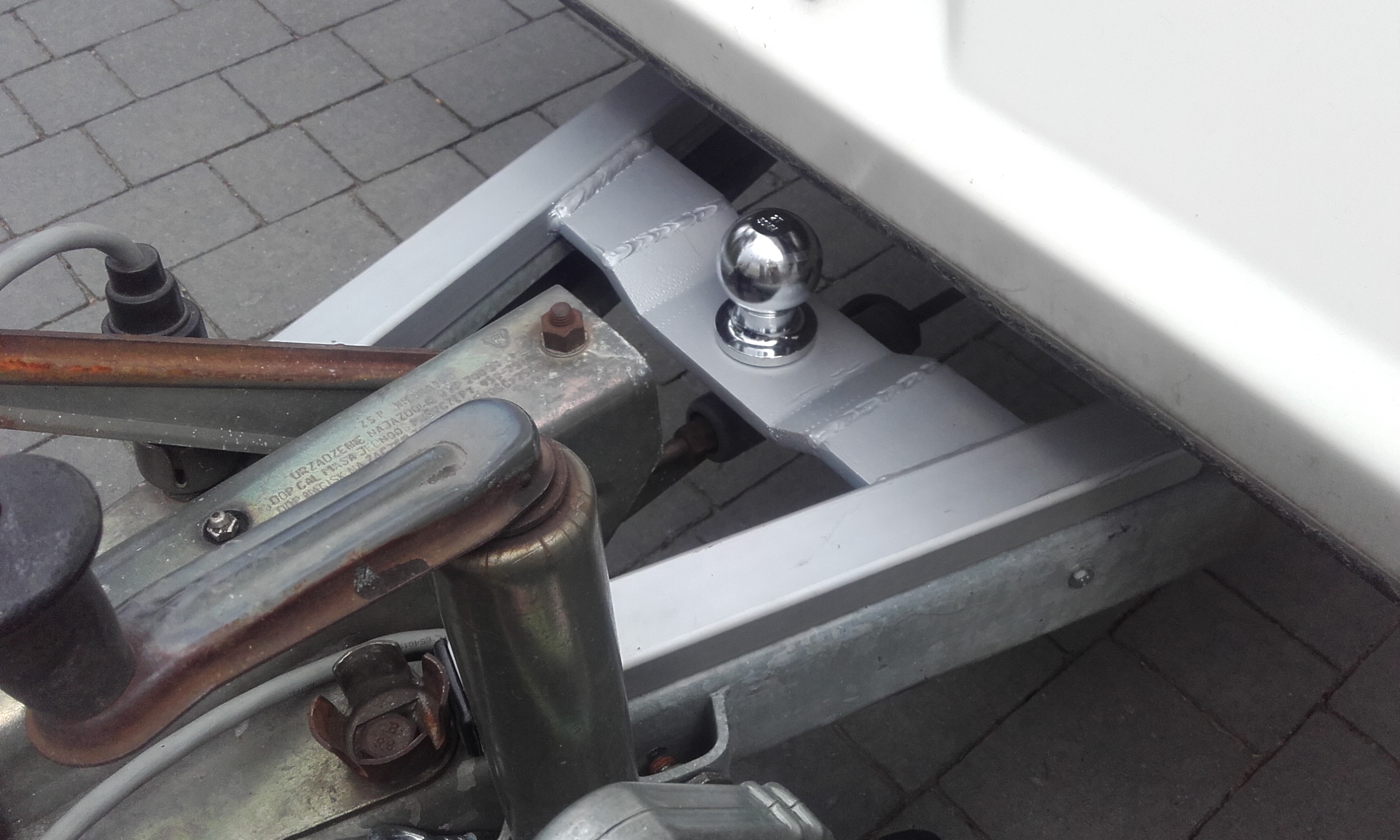

Andrzeju, przyjacielu, specjalnie dla Ciebie, a także dla wszystkich zainteresowanych tematem fanklubowiczów,
przedstawiam fotki bagażnika na dyszel w moim wykonaniu.
Uchwyt kształtem, dopasowałem do ramion dyszla, tak aby był jego idealnym odzwierciedleniem pod względem
kąta jak i szerokości profilu z jakiego został wykonany.
Odległość kuli od pokrywy bagażnika jest w dobrana w ten sposób aby pokrywa w czasie otwierania przechodziła ponad kulą,
dodatkowo wykonałem obniżenie w płaskowniku łączącym konstrukcję aby odległość ta była najmniejsza.

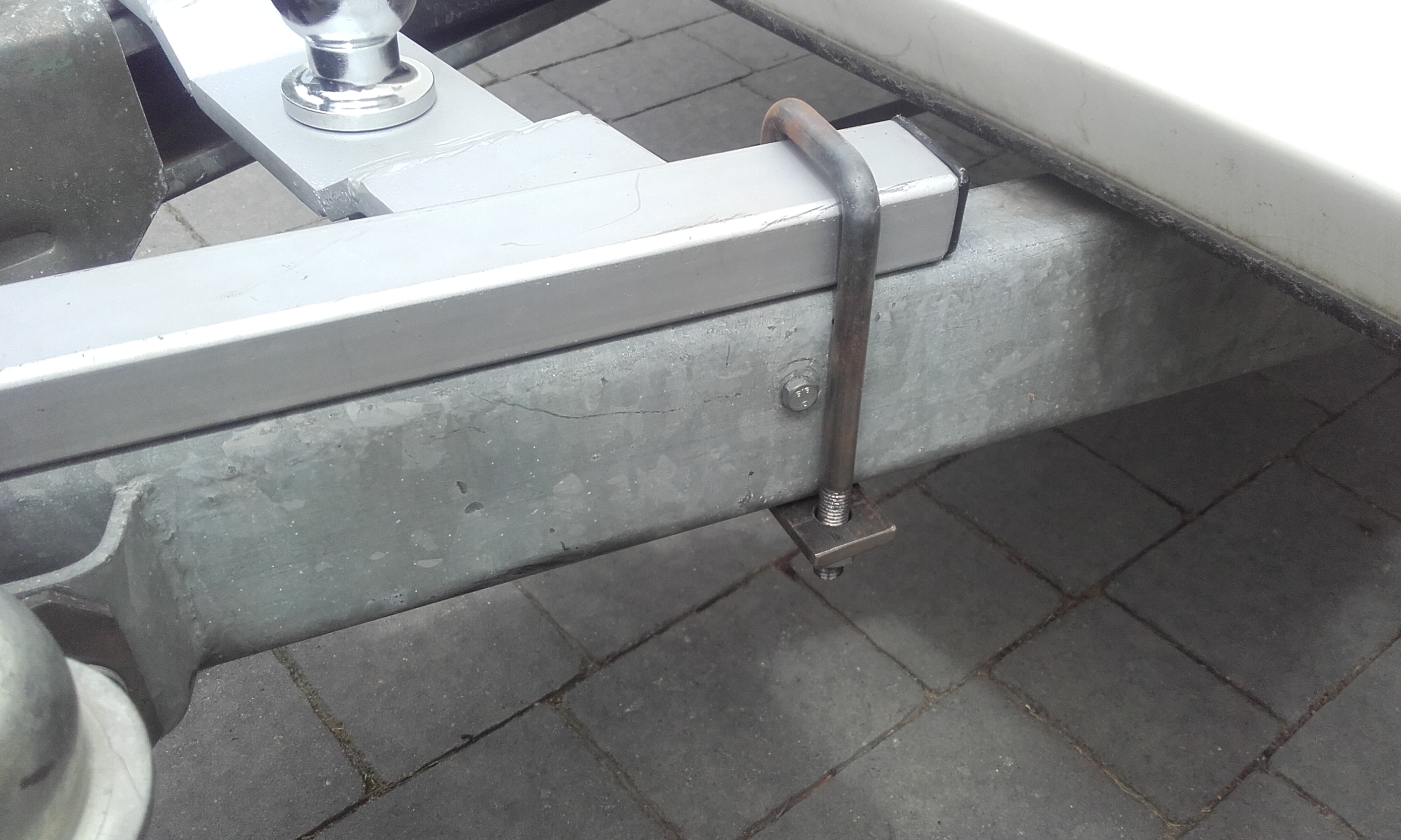

Uchwyt połączony jest z dyszlem przyczepy za pomocą cybantów wykonanych pod wymiar.
Jest to według mnie najbardziej optymalny sposób łączenia, ponieważ nie chciałem wiercić dziur w profilu dyszla
aby nie spowodować osłabienia konstrukcji.

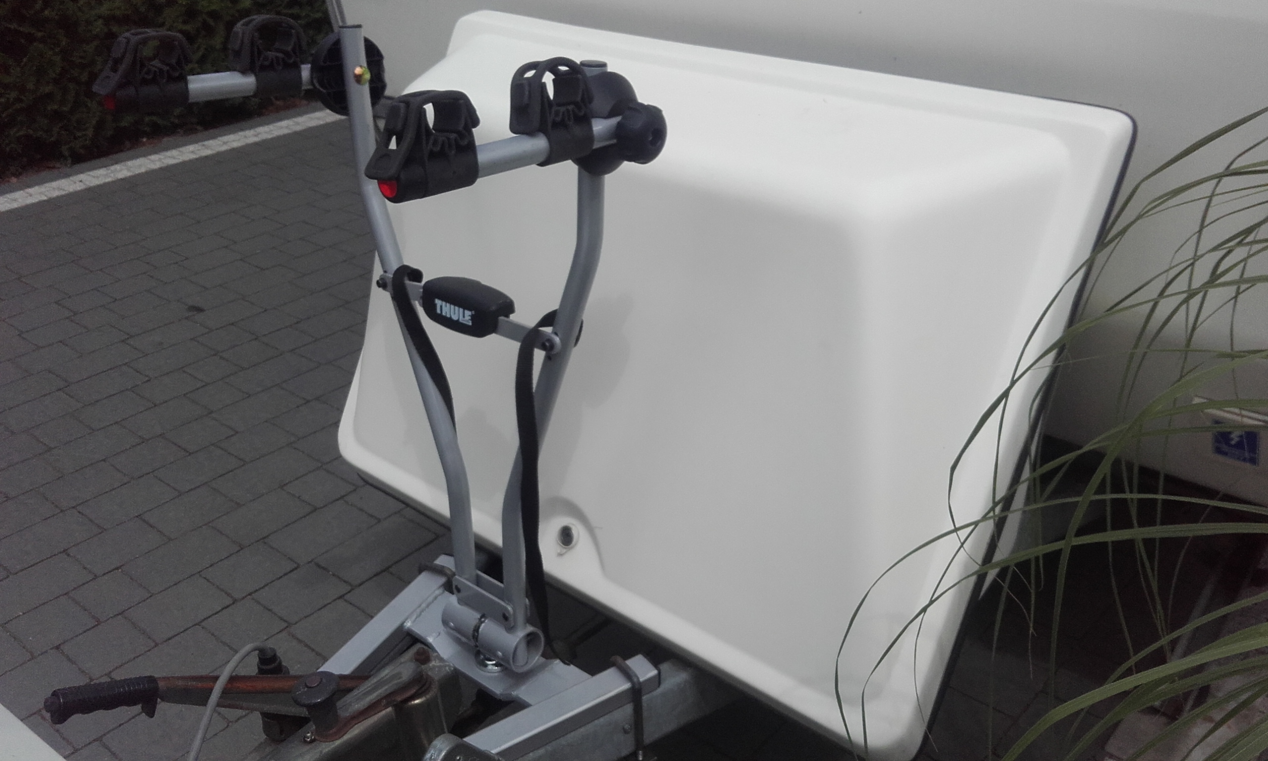

Do tak zamocowanej konstrukcji można dołożyć dowolny uchwyt rowerowy dostosowany do montażu na kuli haka.
Ja akurat posiadam uchwyt na dwa rowery, składany w tzw. systemie Xpress znanej firmy.
Na tak zainstalowany bagażnik, wkładamy rower i zabezpieczamy uchwytami bagażnika.

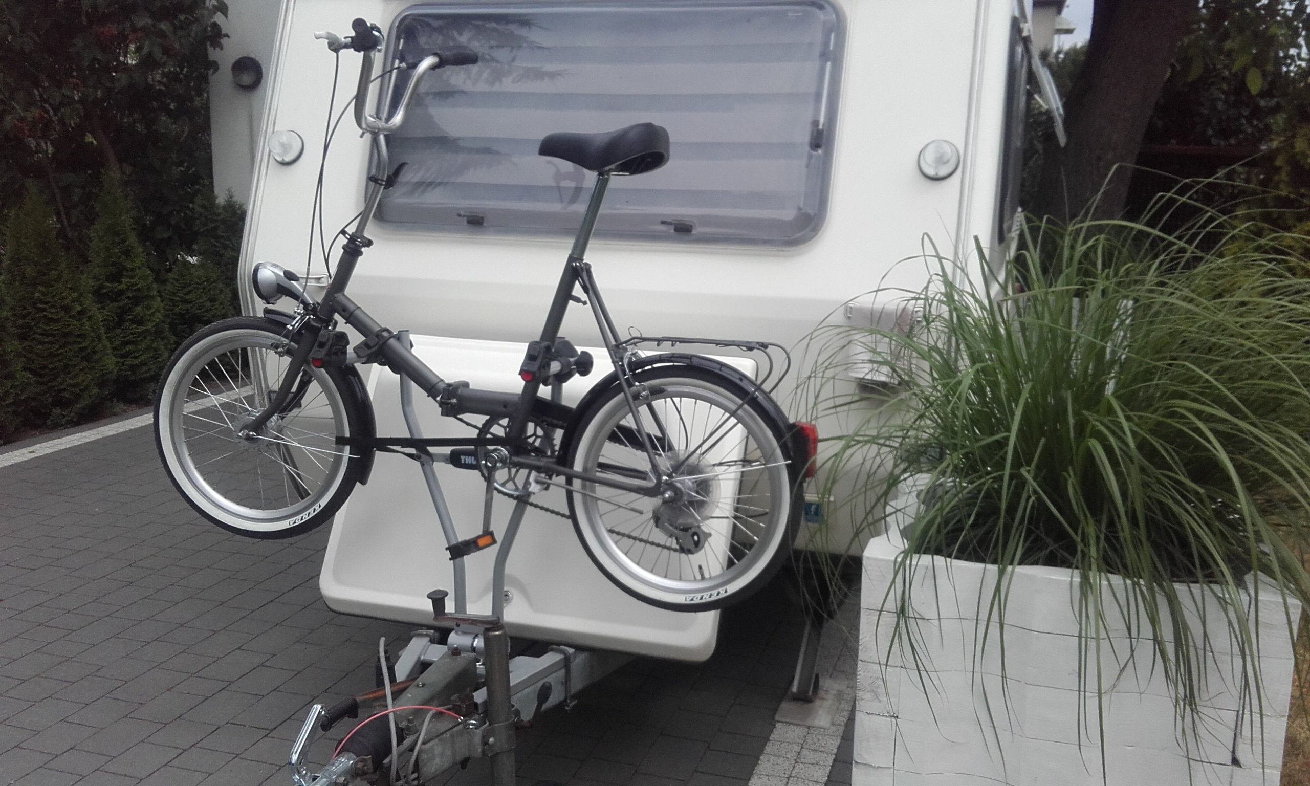

Całość wygląda następująco:
Re: Montaż bagażnika na rowery.
Postautor: Samoogon » niedziela, 7 lip 2019, 00:27
Robota jak zwykle pro. Mirek jeździłeś z góralami na tym bagażniku? Nie ma obawy zahaczyć o auto przy mocniejszym skręcie?
