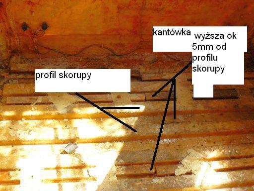

I właśnie mam do Was pytanie. Czy płyta osb podłogowa wspiera się tylko na legarach kantówkach czy równie na profilach skorupy ???. Z tego co się zorientowałem u mnie płyta by była ok. 5mm nad profilem skorupy. Legary kantówki co 30-35 cm. Myślę, że tak będzie ok. Co Wy na to?.
Zrobię kilka fotek i prześlę. Pozdrawiam Paweł.

Witam. Dziękuję kolegom za odpowiedź. Jednak nie do końca oto mi chodziło. Wiem jak montowana jest podłoga w Ence.U mnie akurat nie było całych długich listew, kantówek tylko kawałki desek przyklejone do skorupy. Wszystko to musiałem usunąć. Nowe kantówki, które mam zamiar wkleić , za laminować są o ok 5mm wyższe niż profile skorupy (wystają ponad wręgi). Płyta podłogi sklejka będzie się opierała tylko na drewnianych kantówkach. Będzie oczywiście przykręcona do kantówek wkrętami, a w miejscach mocowania całość śrubami do ramy.
