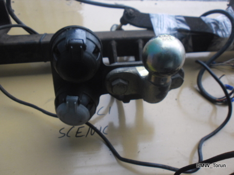

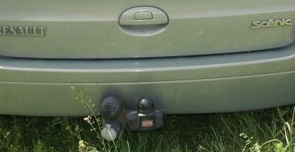

Nie tylko w N-ce w 126D również - podobnie pewnie jak w innych tyle, że wtyczka 12V z regóły nie doczekuje do teraźniejszych czasów, zauważ, że przy dyszlu są 2 gniazdo-uchwyty na wtyczki właśnie na 7pin i 12v, która najczęściej z biegiem lat znika odcięta przez któregoś z właścicieli.
a tu przykład podwójnego gniazda haka np. w scenic-u
link do drugiego forum do podobnego tematu
http://forum.karawaning.pl/topic/4821-z ... owki-skad/" target="_blank" target="_blank
inna ciekawostka gniazdo 13pin i 7pin 2w1
http://www.sklep.elcamp.pl/gniazdo-haka ... -mikr.html
