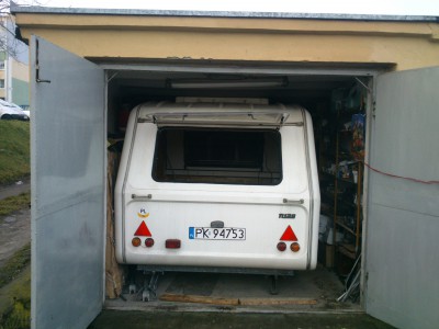

Nasz klubowy kolega ( ochrona danych osobowych zapewnia mu anonimowość :D ) na czas zimowego parkowania przyczepki . zdejmuje koła , zakłada same felgi i w ten sposób wpycha przyczepkę do garażu. Jemu też brakowało kilka cm.

Może tak,poza tym zdjąłem dach.Weszła jeszcze miejsce było i do tego można jeszcze sposobem najpierw przód przyczepy koło manewrowe maksymalnie w dół,w miarę wpychania podnosić przód aby tył się obniżał.Pozdrawiam powodzenia

Miałem ten sam problem. Wykorzystałem 2 podnośniki hydrauliczne na kółkach (samochodowe). Zapasy z Niewiadówką trwały kilka godzin, ale było warto; od października stoi pod dachem i czeka na dokończenie remontu. Warto odkręcić dach zyskasz kilka cm. Podnośnik może być 1 jeżeli masz solidne kółko podporowe (moje było z plastyku i szlag trafił podczas manewrów.............) :evil:

Ja bym na zimę wywalał ośkę a zamiast podpór wstawił kółka, dwa stałe i dwa skrętne albo wszystkie skrętne

Ja do mojego nowego garażu ;) wjeżdżałem na kołach ze spuszczonym powietrzem.
Wysokość bramy 2.40 a moja N132 też 2.40 ...

Ja zdemontowałem daszek i odkręciłem koła :D
