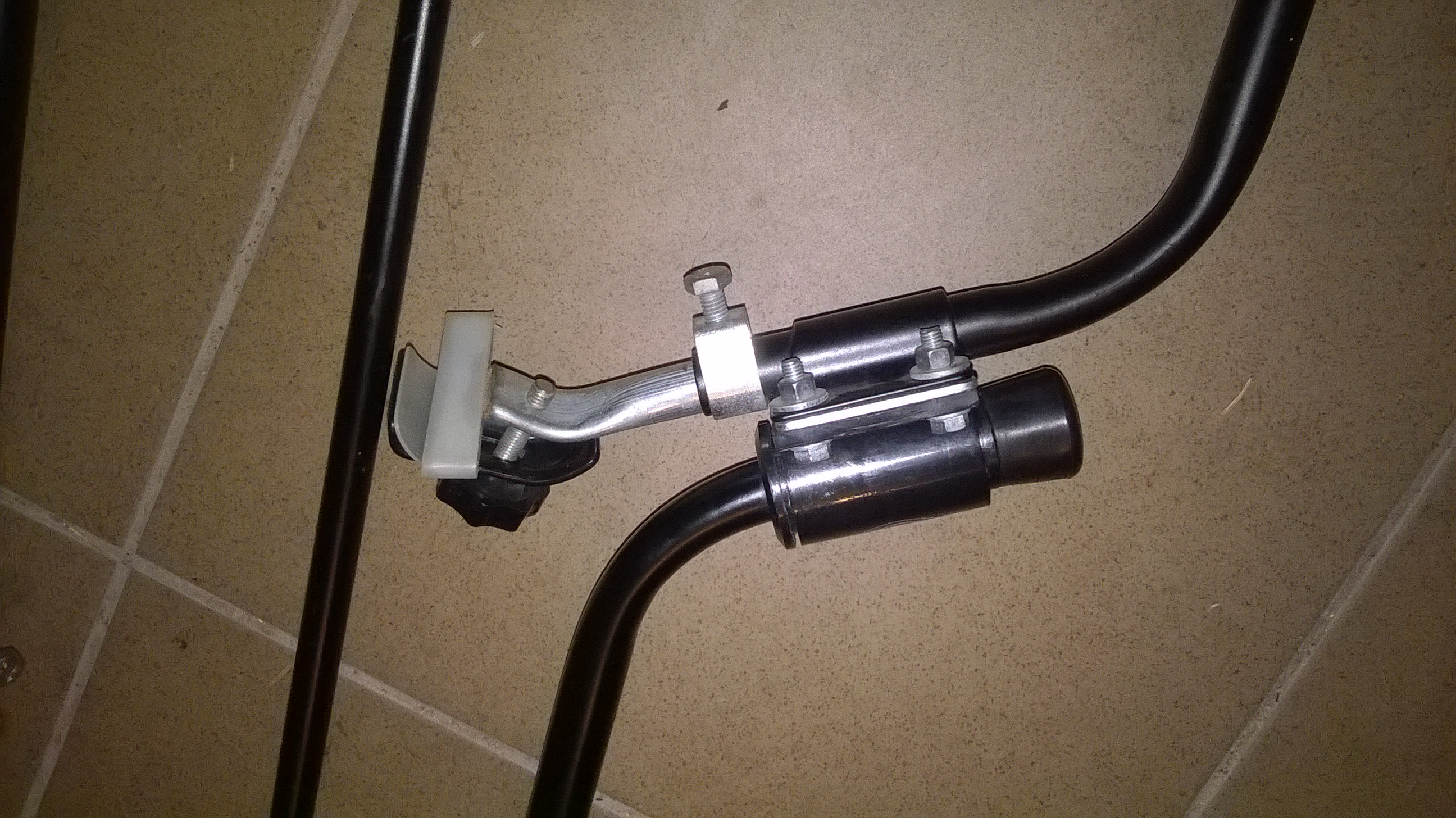

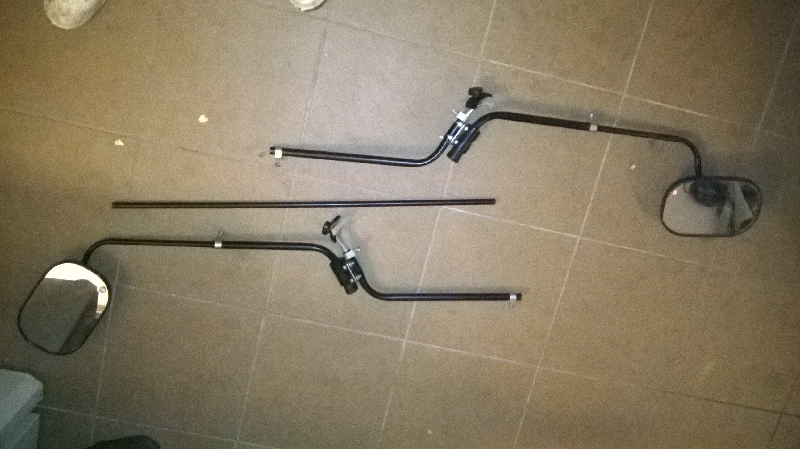

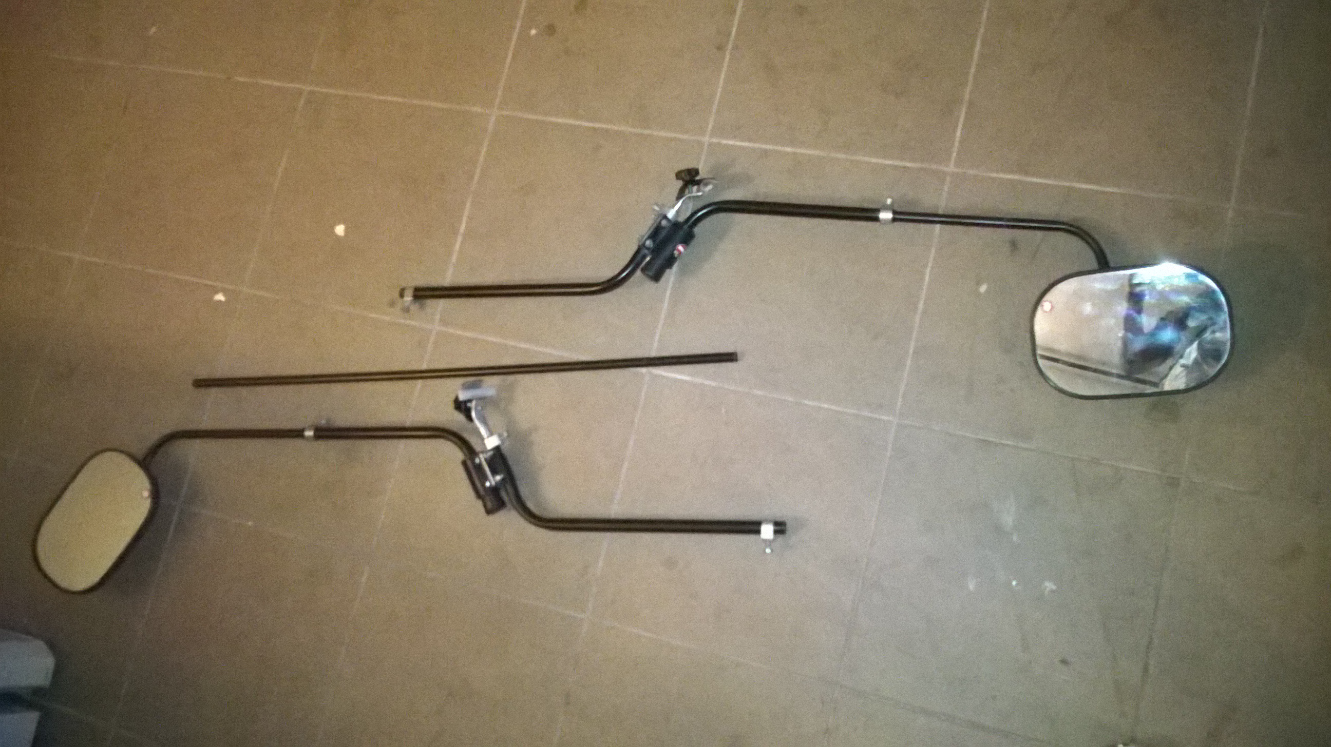

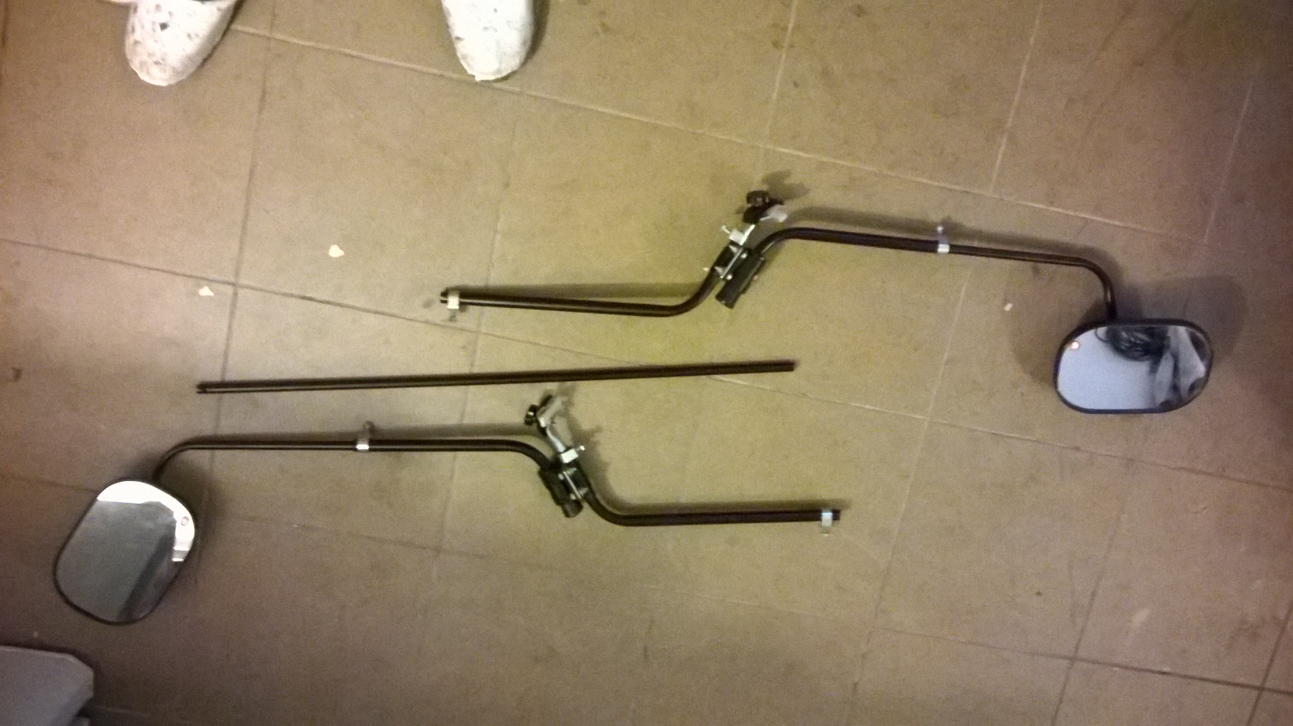

Zakupiłem dzisiaj lusterka co by lepiej widzieć świat za przyczepa i jechać zgodnie z prawem. Niestety nie bardzo wiem jak je założyć. Instrukcji nie mam, gość co sprzedawał nigdy ich nie zakładał. Poniżej zdjęcia. Samochód renault scenic.

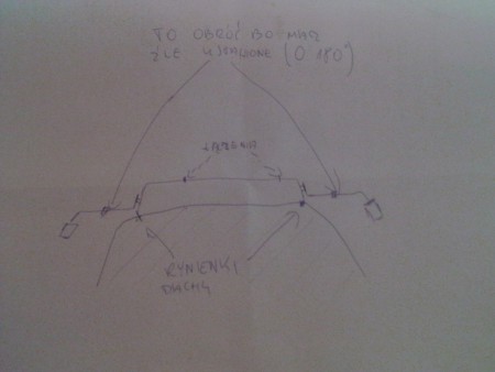

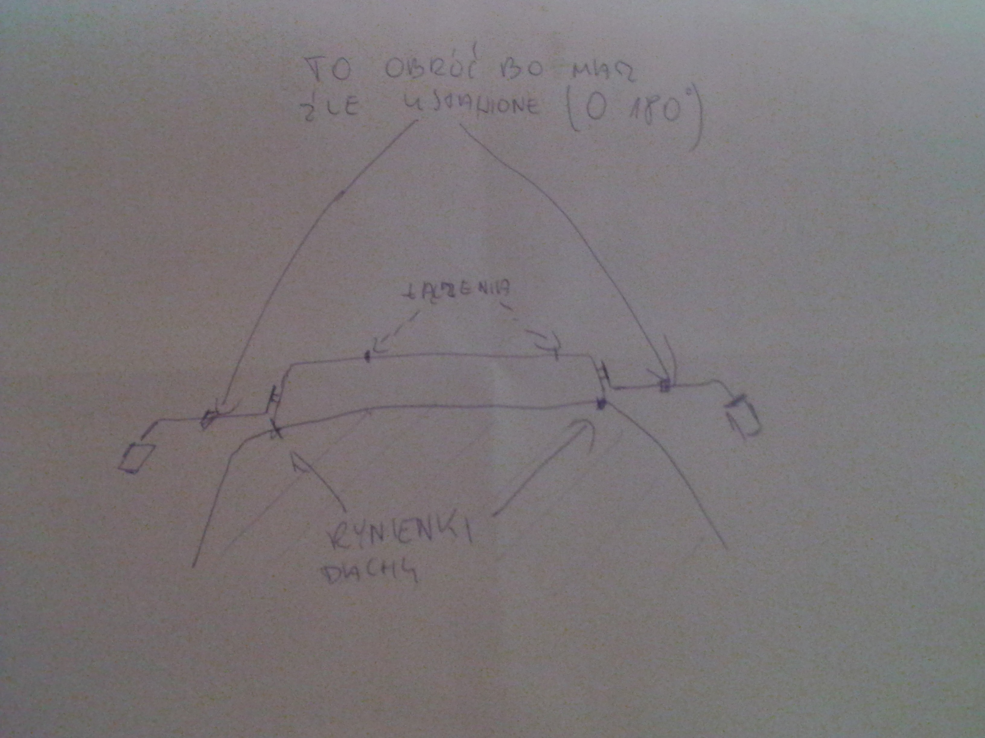

Ten profil na którym jest lusterko - w kształcie rozwartej litery "C" po jego środku pozwala obracać się (rurki) po odkręcaniu śrubki, tak aby uzyskać przekoszoną literę "S"? Jeśli tak to są to lusterka mocowane do rynienki na brzegu dachu auta (analogicznie jak relingi dachowe) - i jeśli podejdą do Twojego auta to kupiłeś bardzo dobre lusterka.
Spasuj wg schematu: który załączam (przepraszam za jakość bazgrołów).
PS możliwe że nie do rynienek, a do relingów - kombinuj. To będą o niebo lepsze lusterka niż szajs na paskach z gumy jaki większość z nas ma.

To się niestety montuje do rynienek dachowych i łączy tą prostą rurką. Mam takie same- hobbystycznie leżą. Do scenika, do relingów te uchwyty nie podejdą raczej, ale próbuj z dłuższymi śrubkami do tych białych mocowań. Nadają się do malucha, poloneza i dużego fiata.
