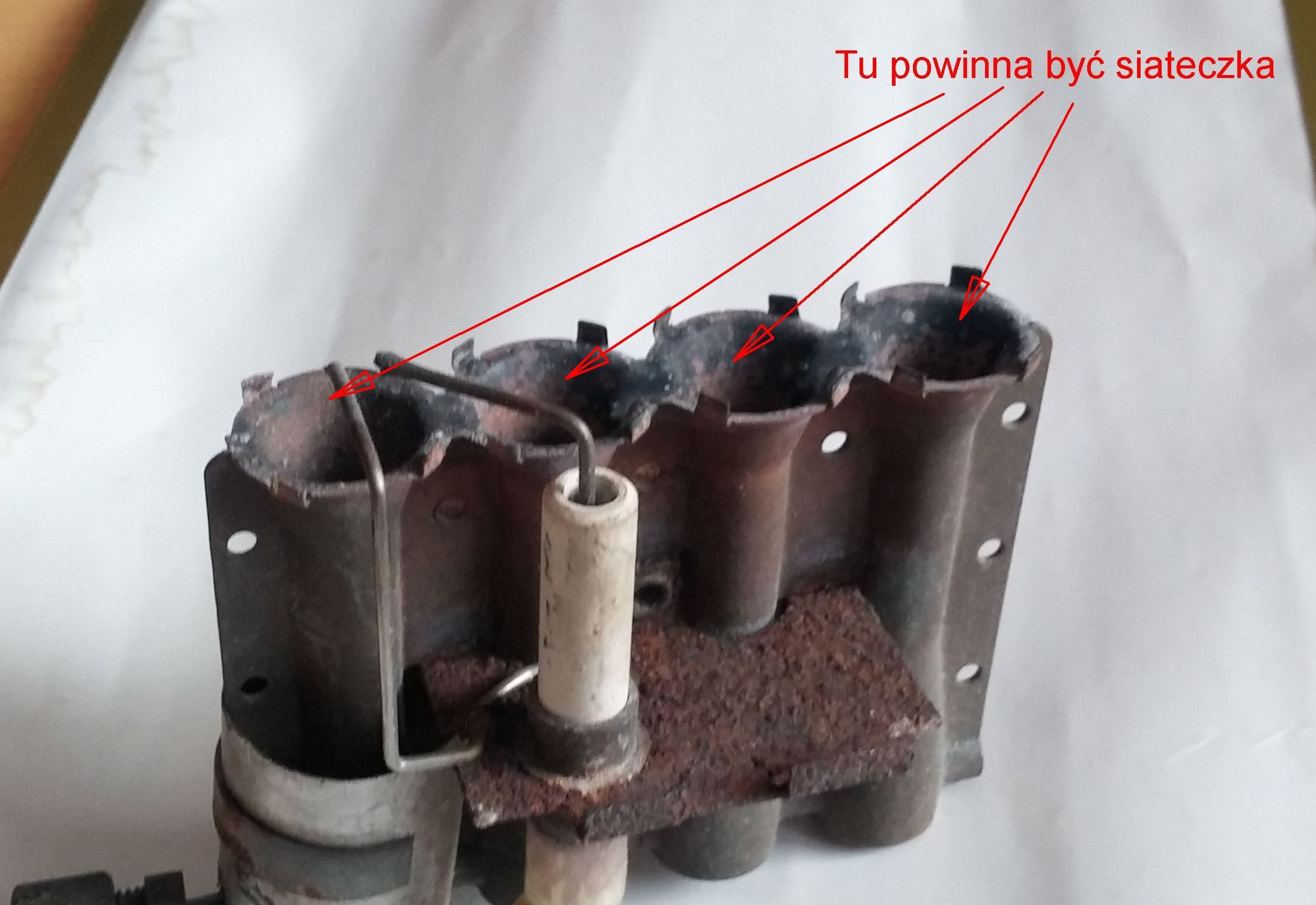

Przepraszam, ale dopiero teraz mam chwilę czasu, żeby napisać słów kilka o siateczkach. Tak wygląda palnik Trumy ze zdemontowanymi siateczkami:

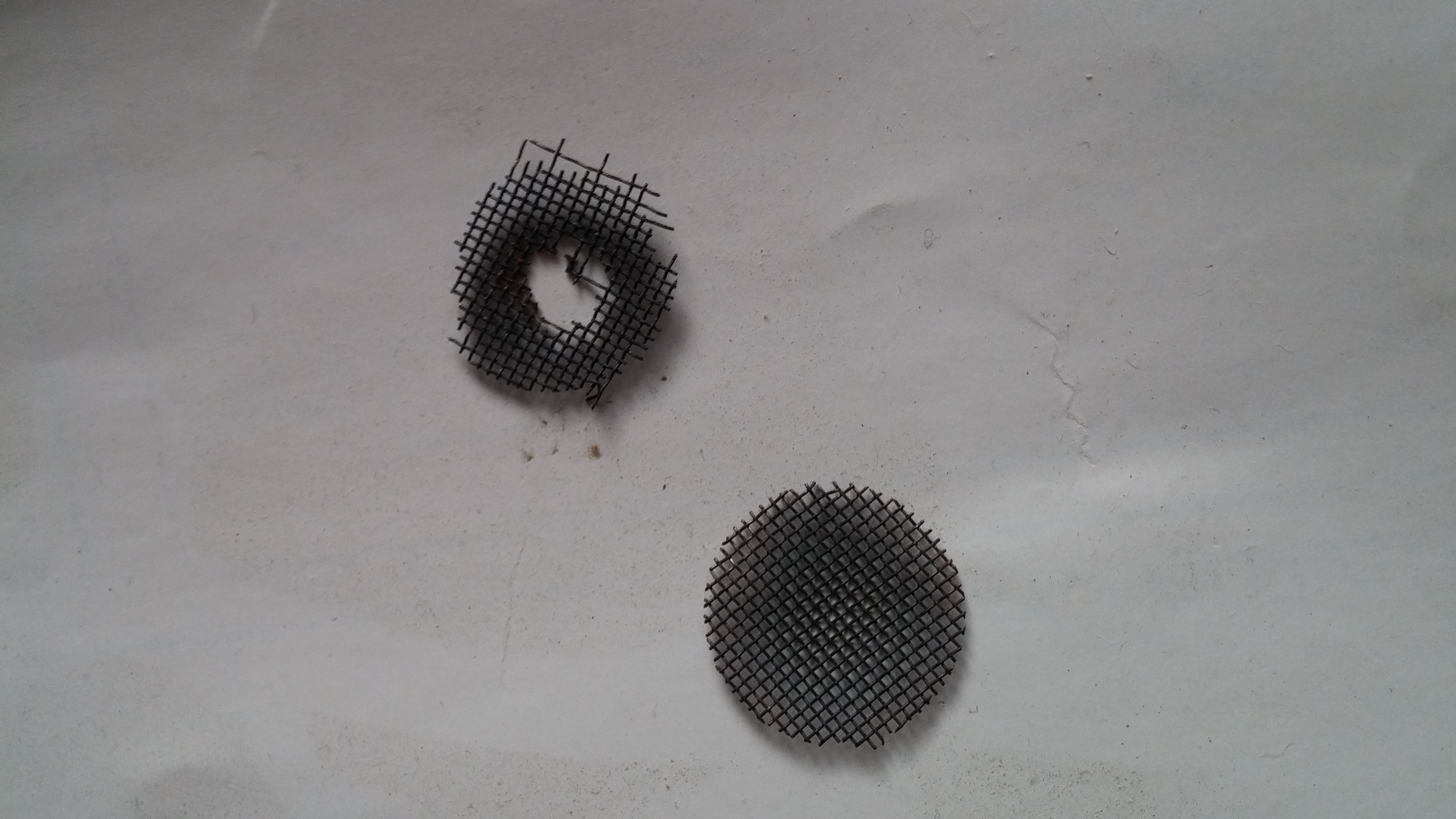

A tak siateczki:
Na górze mamy uszkodzoną, wypaloną siateczkę, a na dole prawidłową.

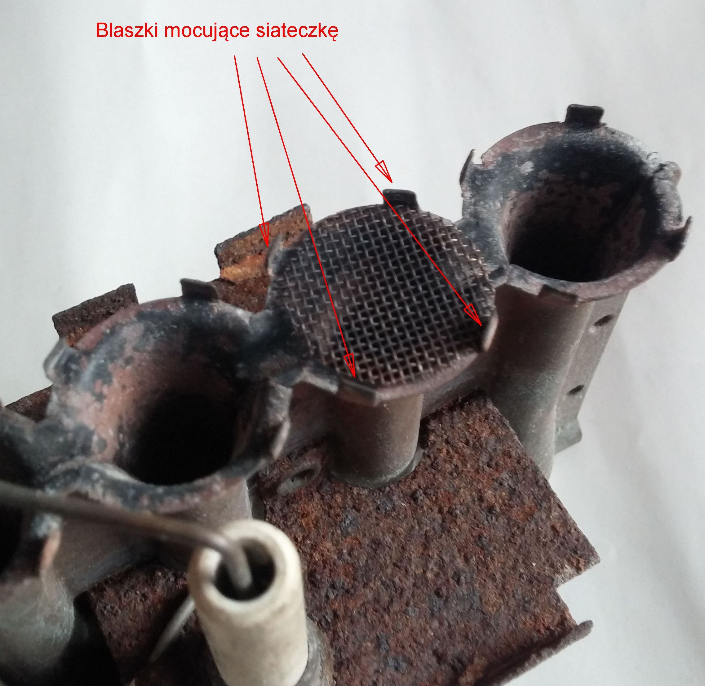

Tutaj widać, jak na jednym z palników leży dobra siateczka. Aby ja zamocować, należy zagiąć widoczne blaszki. Oryginalne siateczki Trumy wykonane są z drutu wolframowego. Słyszałem, że niektórzy stosują siateczki stalowe, lub nawet miedziane. Oczywiście, palnik z takimi siateczkami też będzie prawidłowo działał, ale znacznie krócej, szybciej się wypalą. Oryginalne, trumowskie siateczki można nabyć u p. Andrzeja z Oleśnicy, zawsze niezawodnego specjalisty od wszelakich campingowych urządzeń gazowych. O ile pamiętam, kosztują ok. 20 zł za szt. Opisane przez Kolegę objawy nieźle pasują do wypalonych siateczek. Jeden rzut oka na palnik wystarczy, żeby ocenić ich stan. Mam nadzieję, że moje fotki co nieco pomogą w diagnozie problemu.
									A tak siateczki:

Ja u siebie kiedyś wymieniałem i dałem siateczkę mosiężną-wyciąłem nożyczkami nie pojedyncze siateczki tylko jedną długą zakrywającą wszystkie palniki-płomień jest niebieściutki i *chodzi* to już czwarty rok -jak są przepalone to płomień jest czerwonawy.P.Andrzej jest z Opalenicy.

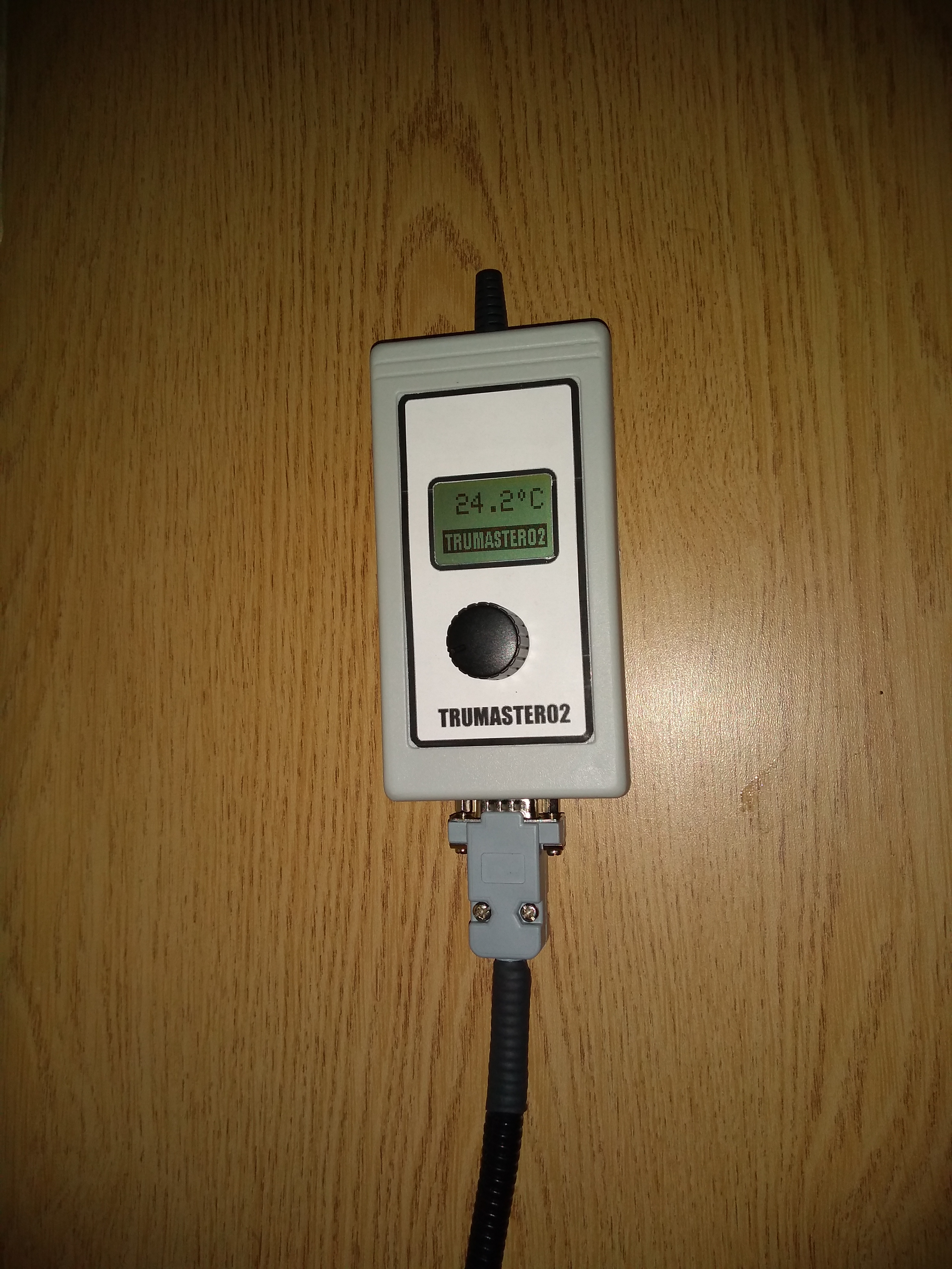

No i stało się! Druga wersja Trumastera została wykonana, zainstalowana w przyczepie i przetestowana. O dziwo, zmiany w sofcie i nowa płytka nie wniosły żadnych błędów.
Wygląda to teraz właśnie tak.
Najważniejsza zmiana to zlikwidowanie drugiej skrzynki, która zawierała wzmacniacz czujnika płomienia i przyłącza do iskrownika i elektrozaworu. Wzmacniacz, po drobnych zmianach układowych, wylądował na płycie głównej urządzenia. Zastosowałem też złącze DB9, które na pewno urody sterownikowi nie dodaje, ale umożliwia przepływ odpowiednio dużych prądów i można było zawór i iskrownik podłączyć bez pośrednictwa dodatkowych układów. Jest też możliwość podłączenia wykrywacza czadu, dzięki czemu, po przekroczeniu bezpiecznego poziomu stężenia tego śmiercionośnego gazu, piecyk zostanie automatycznie wyłączony. Dodałem też wyłącznik zasilania, żeby nieużywany sterownik niepotrzebnie nie pobierał, co prawda niewielkiego, ale jednak prądu z akumulatora przyczepy. W stosunku do najwcześniejszej wersji zostało też zmienione sterowanie Trumasterem. Pozbyłem się 6 przycisków i na ich miejsce pojawił się enkoder z centralnym przyciskiem. Co prawda straszą mnie, że w ten sposób naruszyłem patenty firmy BMW, ale może jakoś to przeżyję. Najwyżej koszty procesu i odszkodowań dla tej szacownej firmy wliczę w cenę dla chętnych na posiadanie tego urządzenia.
