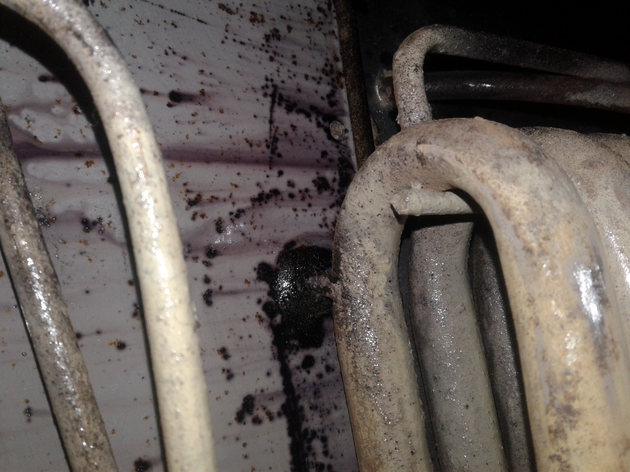

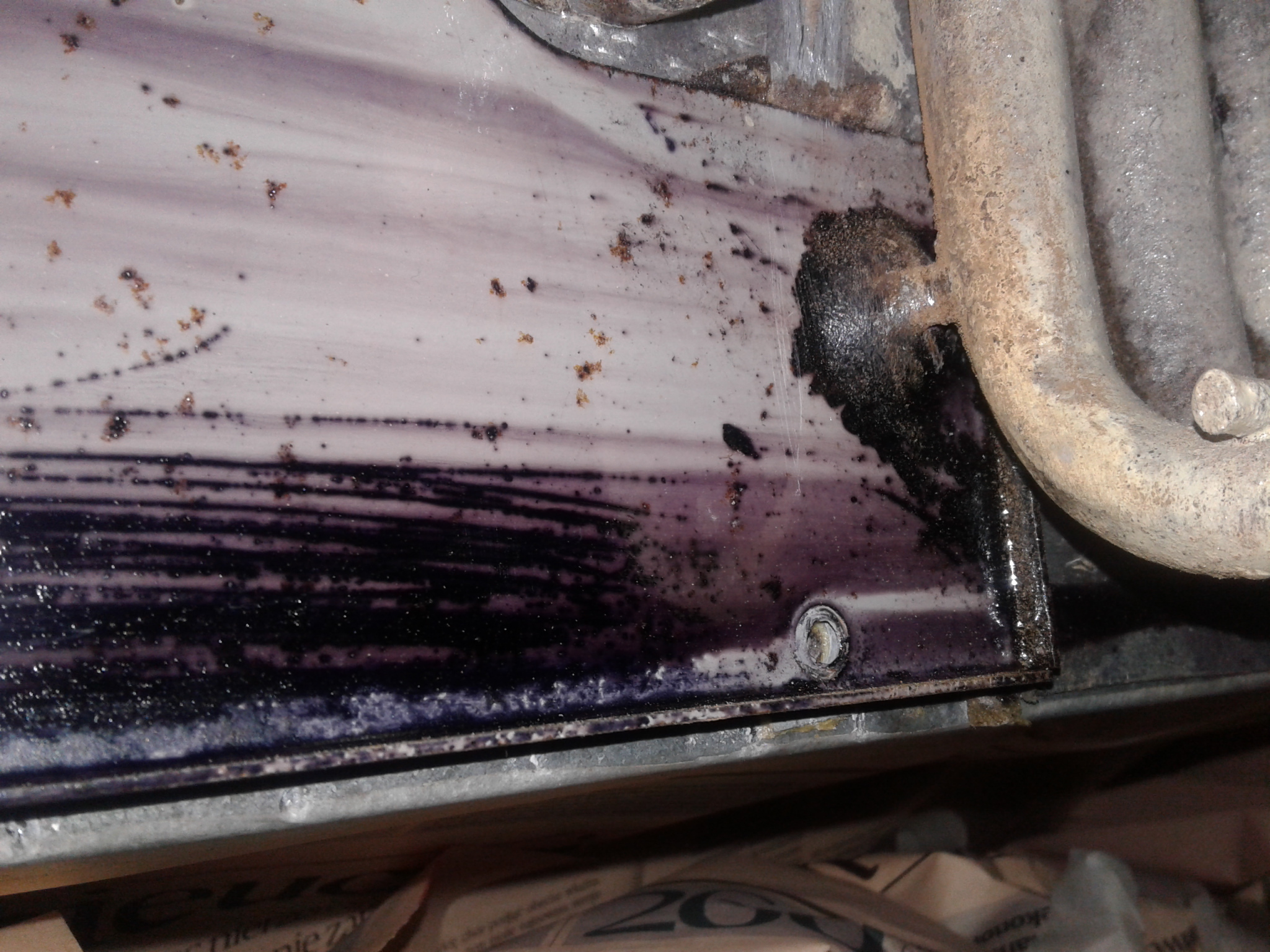

Witam. U mnie część tylnej obudowy i układ jest jest w całości zgrzany, zespawany wygląda to oryginalnie. Nie czytałem jeszcze dokładnie Twojego wątku remontowego ale układ był bez dodatkowej obudowy, odciąć ją? I później zespawać? Chciałem w miarę uniknąć zniszczenia pianki, czy jest sens próbować? W środku lodówki rurka jak nówka na zewnątrz są ogniska korozji, chciałem całość wyszkiełkować przed pomalowaniem.

No u mnie właśnie tak było, że układ był zespolony z tylną ścianą. Rurka przechodziła przez pianę i bez demolki nie dało się tego rozebrać. Rozwaliłem więc tę ścianę a później musiałem przy montażu zalać to pianą montażową. Było sporo roboty ale udało się. U mnie pod pianą, tam gdzie nie widać rurki była korozja. Tutaj jest moja walka z lodówką: viewtopic.php?p=114552#p114552

Całość jest na grubym fragmencie obudowy, blacha grubsza od żeberek radiatora. Górny radiator nie ma żadnego innego mocowania oprócz spawu. Przeciąć jakims brzeszczotem a później spawać ?
