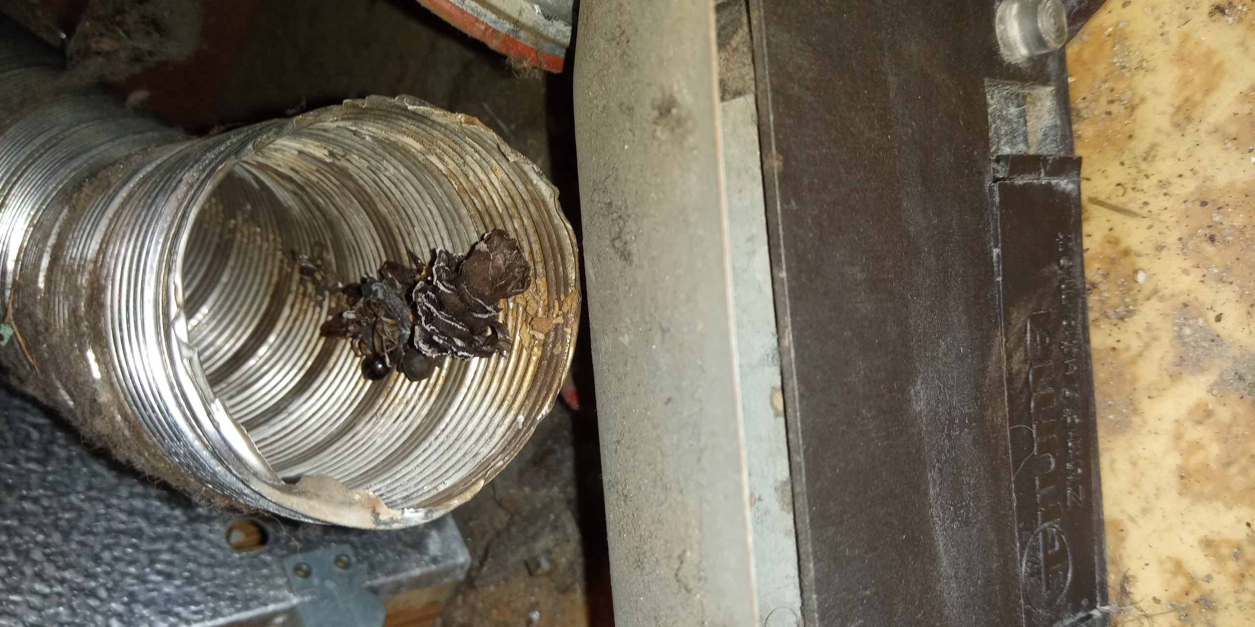

Postautor: tantalos » czwartek, 22 kwie 2021, 20:11
Demontowałem dziś piec od znajomego do naprawy i takie coś znalazłem w kominie :mrgreen: Trochę nasion i szyszka.
Posty: 2106
Re: Piec truma
Postautor: Karolus » piątek, 23 kwie 2021, 09:16
tantalos pisze:Demontowałem dziś piec od znajomego do naprawy i takie coś znalazłem w kominie :mrgreen: Trochę nasion i szyszka.
Zimowe zapasy :D
