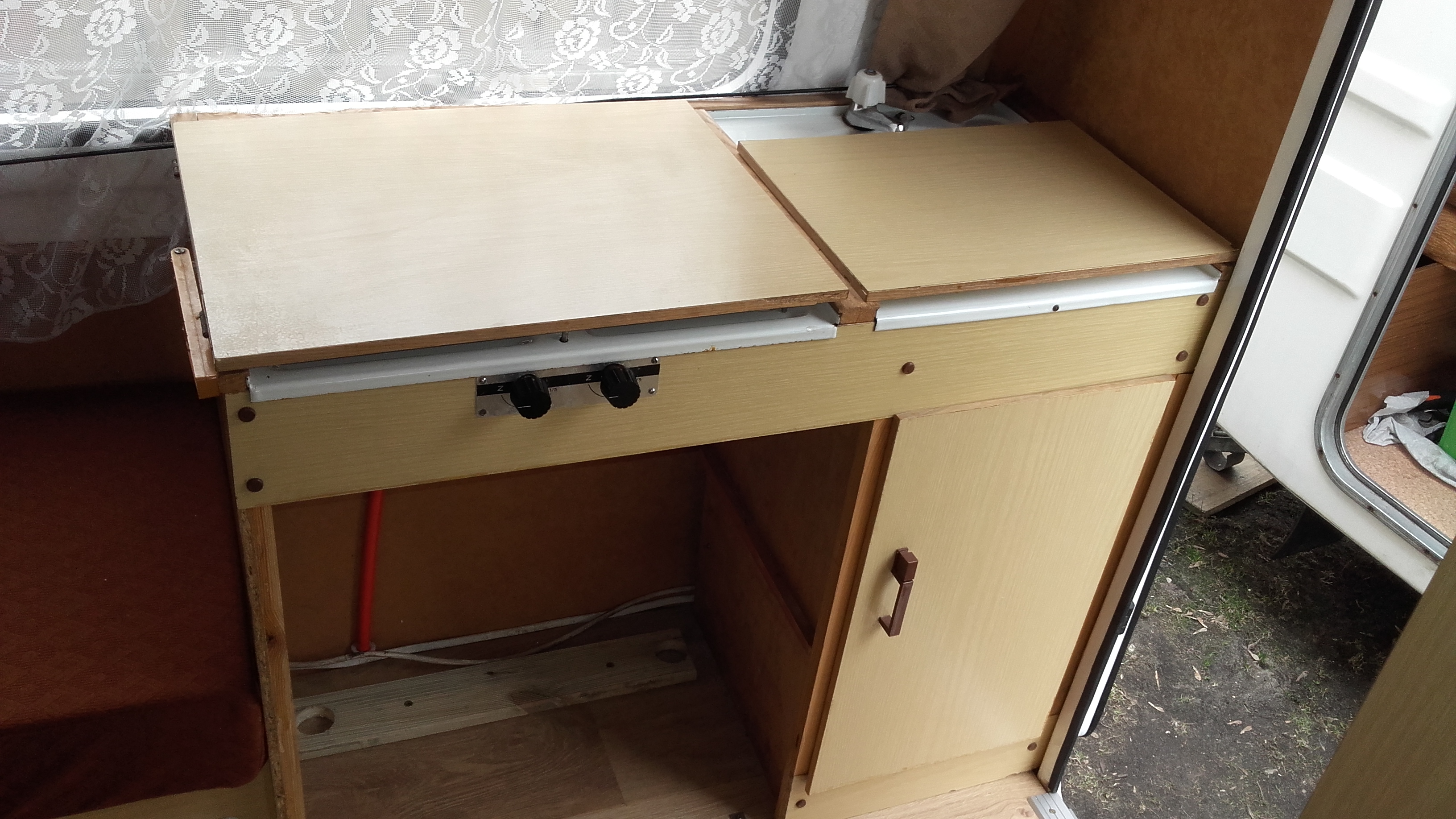

iWitam
Dziś kupiłem taki zestaw. Wygląda jak nowy. Ale pytanie jak to się prawidłowo montuje. Pierwszy raz taki model widzę z rantami wywiniętymi do góry. Może ktoś ma i może podzielić się fotkami. Ułatwi to montaż Prezesowi

Proszę może się dopatrzysz.

Masz może więcej zdjęć. Szczególnie jak jak jest otwarta

A jak ci się sprawdza taki układ. Ta środkowa poprzeczka nie łapie wody Zastanawiam się czy przekładać całość czy tylko palniki do mojej kuchenki.

Miałem taką kuchenkę ładnych parę lat. Nie było żadnych problemów z podciekaniem wody do szafek. Ranty podniesione do góry są dostatecznie wysokie, aby woda spłynęła z płyty kuchni na podłogę, o ile, oczywiście, nie będziesz wiaderkiem polewać kuchenki. Załączone zdjęcie wyraźnie pokazuje sposób montażu kuchenki. Listwy stykające się z blatem mają przekrój w kształcie litery T. Wierzchnia część listwy musi zdecydowanie zachodzić na ranty kuchenki i zlewu, aby przy polaniu od góry wodą, ta spłynęła na płytę kuchni lub zlewu, a nie dostała się do szafki. Na temat modyfikacji kuchenki gazowej pisałem kiedyś tu: viewtopic.php?f=40&t=5179&p=76026#p76026 . Rozumiem, że przeróbka zaworów i palników nie będzie Cię raczej interesować, natomiast zdecydowanie polecam zrobienie elektrycznych zapalników. Ogromnie poprawia to komfort korzystania z kuchenki. Nawet nie jest konieczne ciągnięcie zasilania 12V, bo generatory iskry występują też w wersji 1.5V i do zasilania wystarczy wtedy jedno ogniwo AA.

Przerabiać palników nie będę. Ale mam inny pomysł. Obecnie w zapiekance mam kuchenkę ze stali taki monolit kuchenka i zlew. Stan samej płyty jest oki, natomiast palniki nie trzymają gazu. Płomień potrafi przeskoczyć z palnika na palnik. Dlatego chcę wymienić. Patrząc od spodu moje palniki i zawory są taki same jak w tej co kupiłem. Dlatego albo wymienię tylko palniki z zaworami, albo wymienię całość na tą kuchenkę i zlew.
