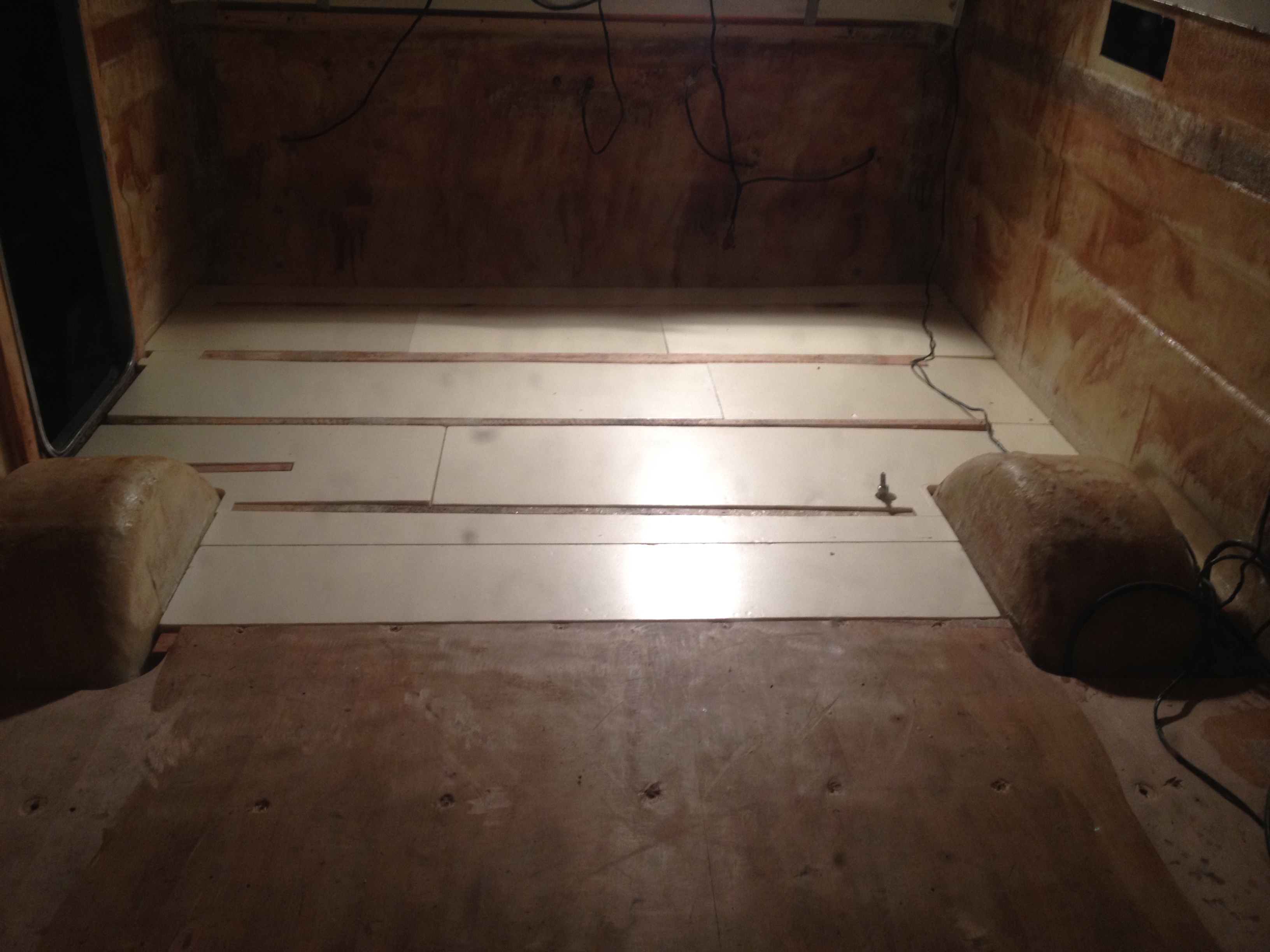

Mam jednak do Was pytanie odnośnie montazu piecyka. Czy do n126n lepszy jest piecyk lewy czy prawy tzn czy odprowadzenie spalin powinno byc po lewej czy po prawej stronie? Nie chciałbym natrafić np na ramę wycinając podłogę, a nie mam jak tego teraz sprawdzic bo przyczepa stoi ode mnie 500 km, a piecyk wysyłam pocztą...

Co do odprowadzenia spalin nie ma to w zasadzie żadnego znaczenia którędy poprowadzisz rurę kominka, natomiast jeśli chodzi o kierunek montażu korpusu trumy, to lepiej aby palnik był od strony dużego łóżka. W ten sposób wycinając otwór na palnik w podłodze nie naruszasz żadnego z żeber usztywniających pod sklejką podłogi.

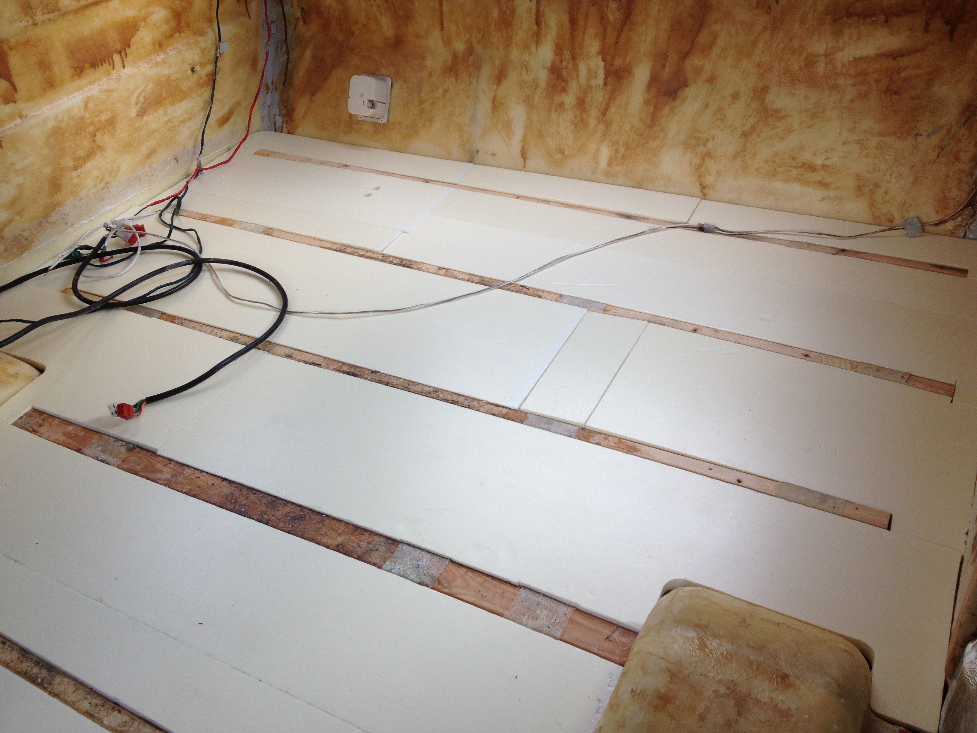

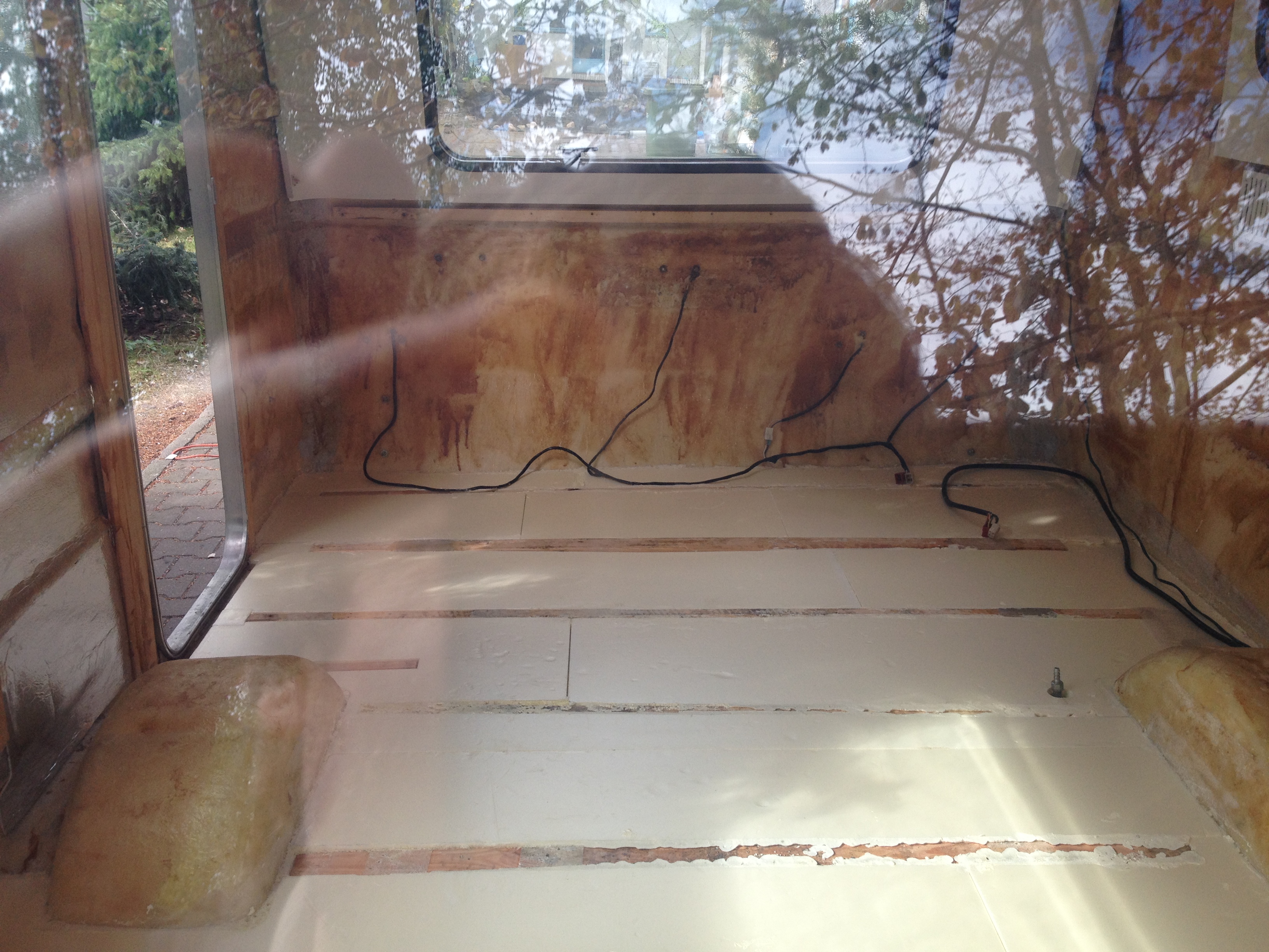

Patrzę na zdjęcia podłogi i wydaje mi się, że jeśli zamontuję palnik od strony dużego łóżka, to i tak jest szansa, że naruszę listwę pod podłogą biegnącą pomiędzy nadkolami, bliżej dużego łóżka. No chyba, że to tylko tak na zdjęciach wygląda. Możliwe, że w n126n i waszych n126e listwy są jakoś inaczej rozmieszczone? Będę jednak chyba musiał przed wysłaniem Trumy do serwisu udać się do Zielonej Góry i to jakoś zmierzyć.
Weź pod wzgląd, że łóżko w N126N nie kończy się dokładnie tam gdzie zaczyna się nadkole tylko kawałek dalej i w boku łóżka i szafy jest wycięcie na nadkole. Szafa stoi tak jak są listwy wzmacniające w ścianie a chłopaki to montowali więc myślę, że wiedzą co mówią :wink:

Dzięki za spostrzeżenie. Teraz sobie przypominam, że rzeczywiście w ścianie szafy od strony łóżka jest wycięcie na nadkole. Czyli ściana od szafy po stronie łóżka przebiega prawdopodobnie gdzieś ponad tą listwą.
PS> Wiem, wiem, że Chłopaki wiedzą co mówią. Wątpliwości wynikły tylko z innych modeli przyczep:)
