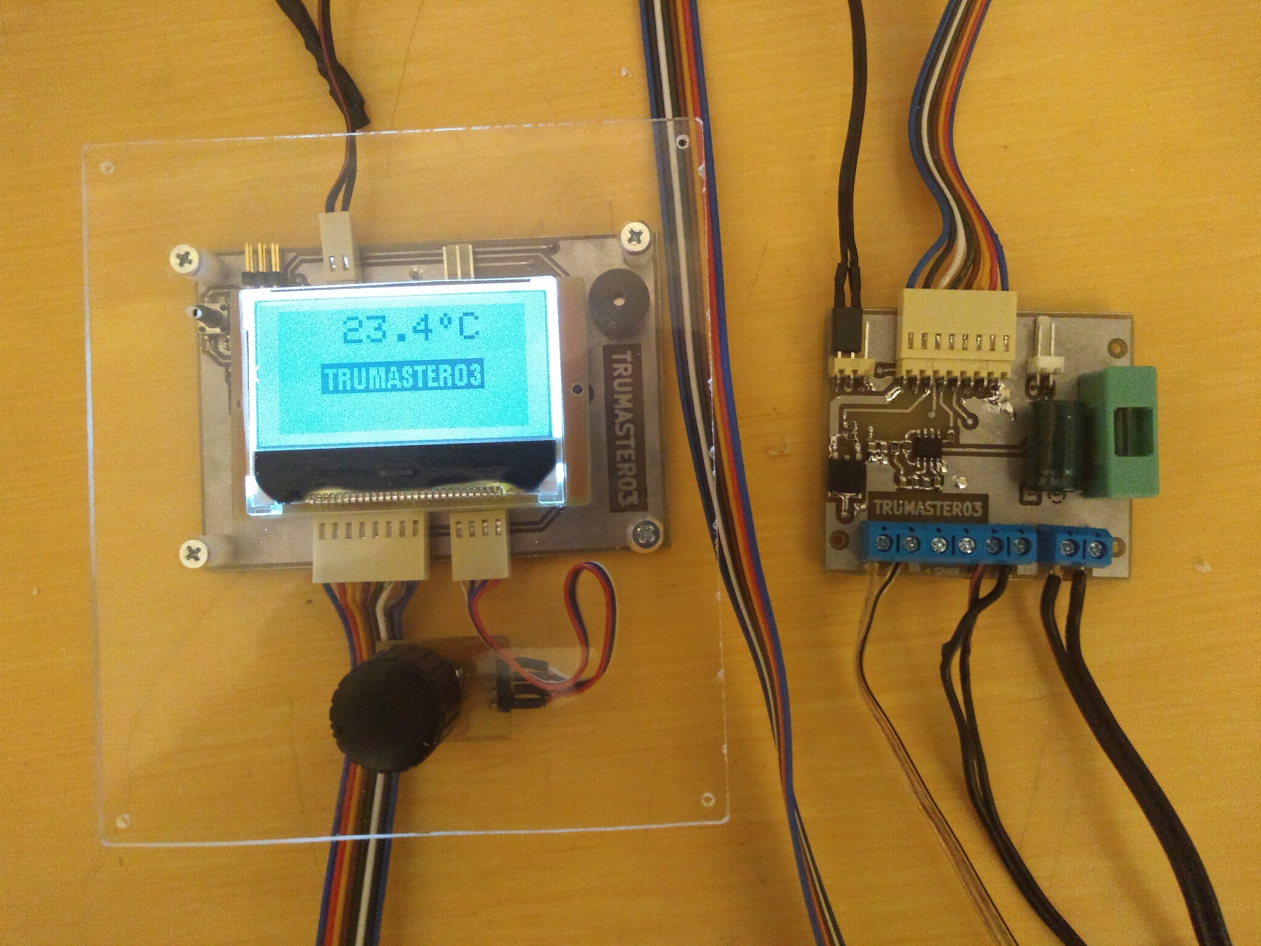

Już zrobione! Trumaster03 przybrał postać ostateczną (na razie, do najbliższego pomysłu na zmianę). Płytki zaprojektowałem , wykonałem, zmontowałem. Zrobiłem też z plexi płytę czołową, która będzie przykręcona do ściany szafy. Ponieważ główna płytka jest odległa od czołowej o zaledwie 14 mm, całość spokojnie schowa się w ścianie szafy, gdyż szkielet zrobiony jest z listew 20x20 mm. Na razie wygląda to tak:
Z lewej strony widać płytę główną sterownika z wyświetlaczem przymocowaną do plexiglasowej płyty czołowej, na którą przewidziana jest naklejka zasłaniająca wszystkie elektroniczne wnętrzności. Na płycie głównej są złącza do podłączenia czujnika temperatury wnętrza przyczepy i ewentualnego detektora tlenku węgla, a także złącze kabla do płytki z elementami wykonawczymi, którą widać po stronie prawej.Płytka ta bezpośrednio steruje iskrownikiem, zaworem gazu i silnikiem Trumaventa. Do niej też jest podłączone zasilanie 12 V z instalacji przyczepy oraz czujnik temperatury pieca zamocowany w obudowie venta. Na płytce tej jest też wzmacniacz czujnika płomienia i złącze do przyłączenia jego elektrod.
Jak więc widać Trumaster03 w pełnej gotowości bojowej z niecierpliwością oczekuje na remont przyczepy, aby wreszcie móc podjąć odpowiedzialną niezwykle funkcję zabezpieczenia swojego twórcy przez przemarznięciem tyłka.

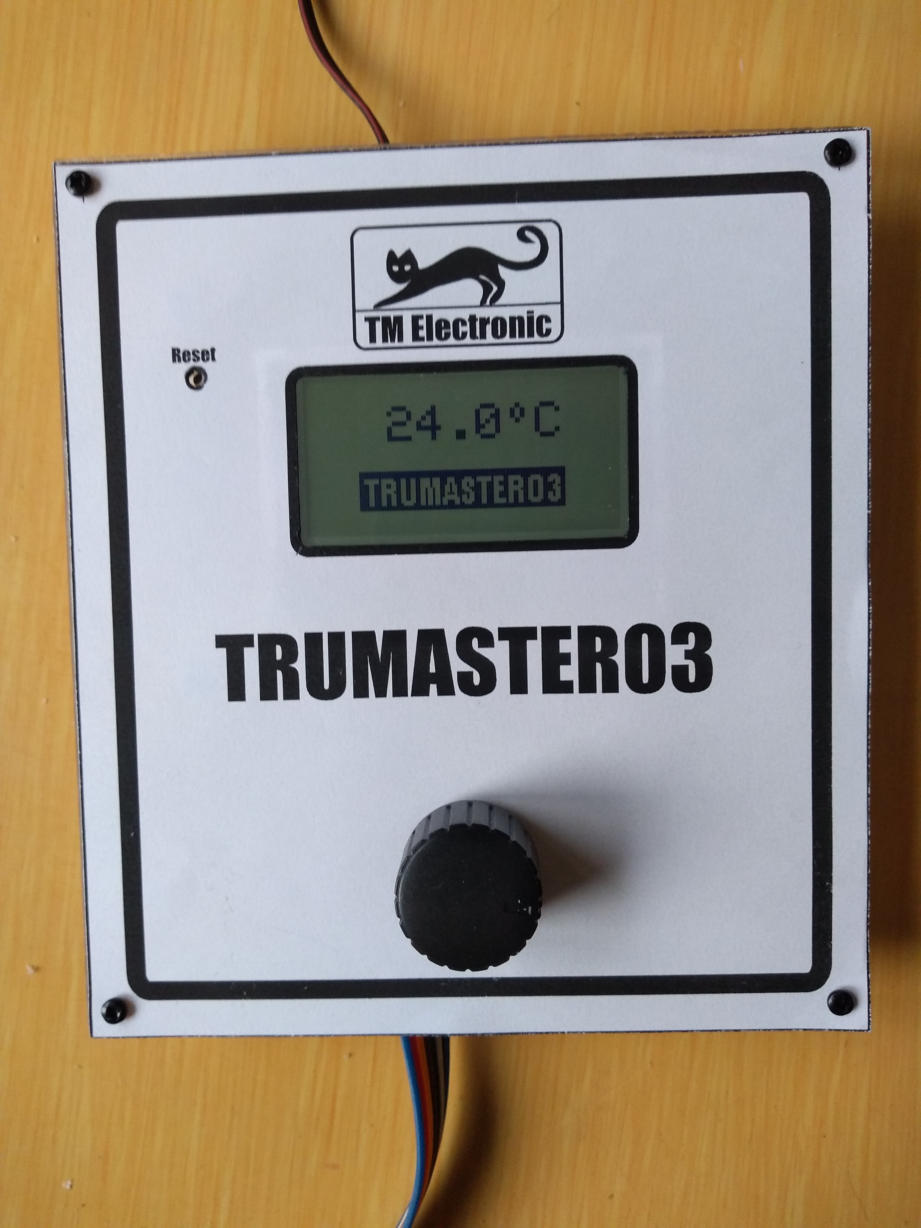

Udało mi się już zrobić naklejkę na płytę czołową.
Trumaster03 przestał straszyć swoimi wnętrznościami i pełni nadaje się do montażu w przyczepie. Jutro wybiorę się na działkę, popatrzę z pół godziny na Trumę i może uda mi się wymyślić, jak zmodyfikować tylną osłonę pieca, żeby nadawała się do montażu venta. Pozostaje jeszcze problem, jak rozprowadzić ciepłe powietrze. Jeśli ktoś z Kolegów ma jakieś doświadczenia w tym zakresie, zwłaszcza dotyczące zapiekanki, będę bardzo wdzięczny za podzielenie się nimi.
