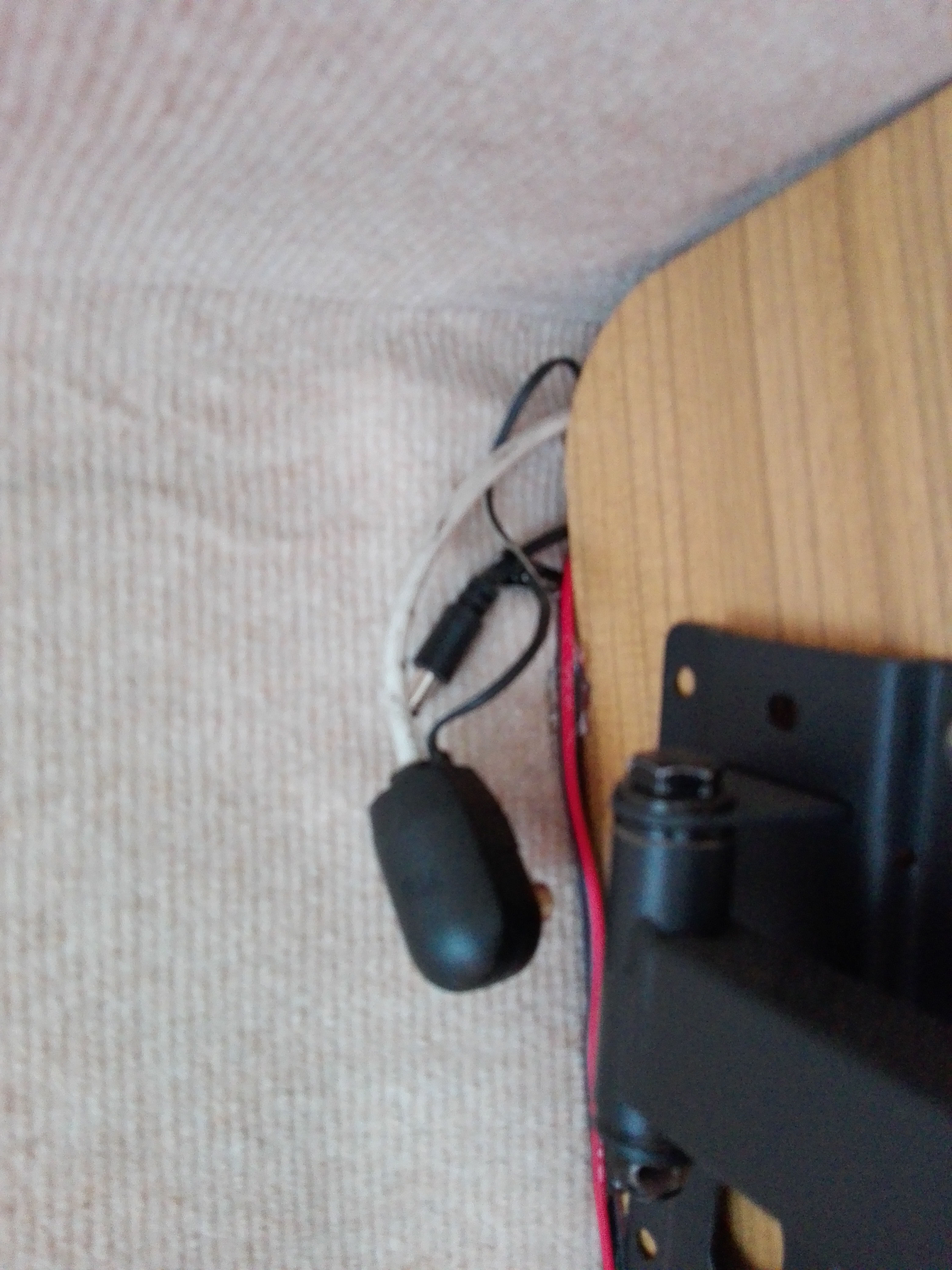

Osobiście TV w przyczepie traktuję raczej jako zbędny balast bo w końcu jeżdżę żeby odpoczywać,a nie siedzieć w przyczepie, ale odziedziczyłem TV oraz antenę po poprzednim właścicielu. Do tej pory leżał w garażu ale jak już jest to postanowiłem jednak zamontować co by podnieść "prestiż" przyczepy
Opiszę jak to wygląda u mnie:

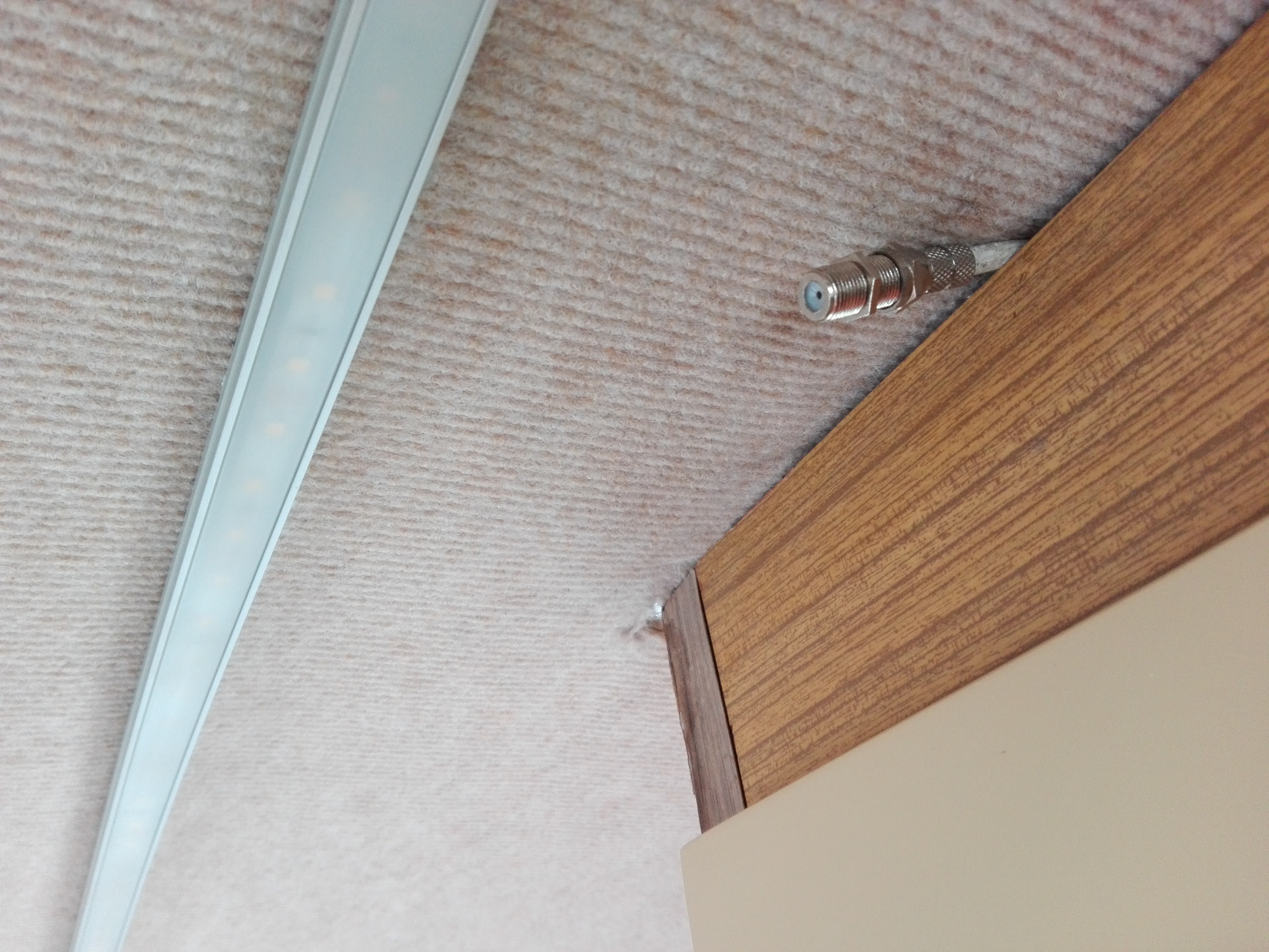

Telewizor - Lazer 12v 15,6" LED z dekoderem DVBT. żeby kabel antenowy nie wychodził na zewnątrz przez otwarte okno lub drzwi to zamontowałem gniazdo zewnętrzne z wejściem antenowym, sat i gniazdami 12V oraz 230V, takie:
https://sklep.klaja.pl/pl/p/Gniazdo-zewnetrzne-Uniwersalne-Przyczepa-Kamper/4527
Do tego mam antenę koronę z przyssawką i jeśli chodzi o odbiór to puki co sprawdzałem tylko pod domem w centrum mojego miasta i odbierało wszystko wyśmienicie nawet z anteną w środku od tak rzuconą na łóżko.. Ale wiadomo w "terenie" może być z goła inaczej. Potestuje na wiosnę to opisze czy antena daje radę.

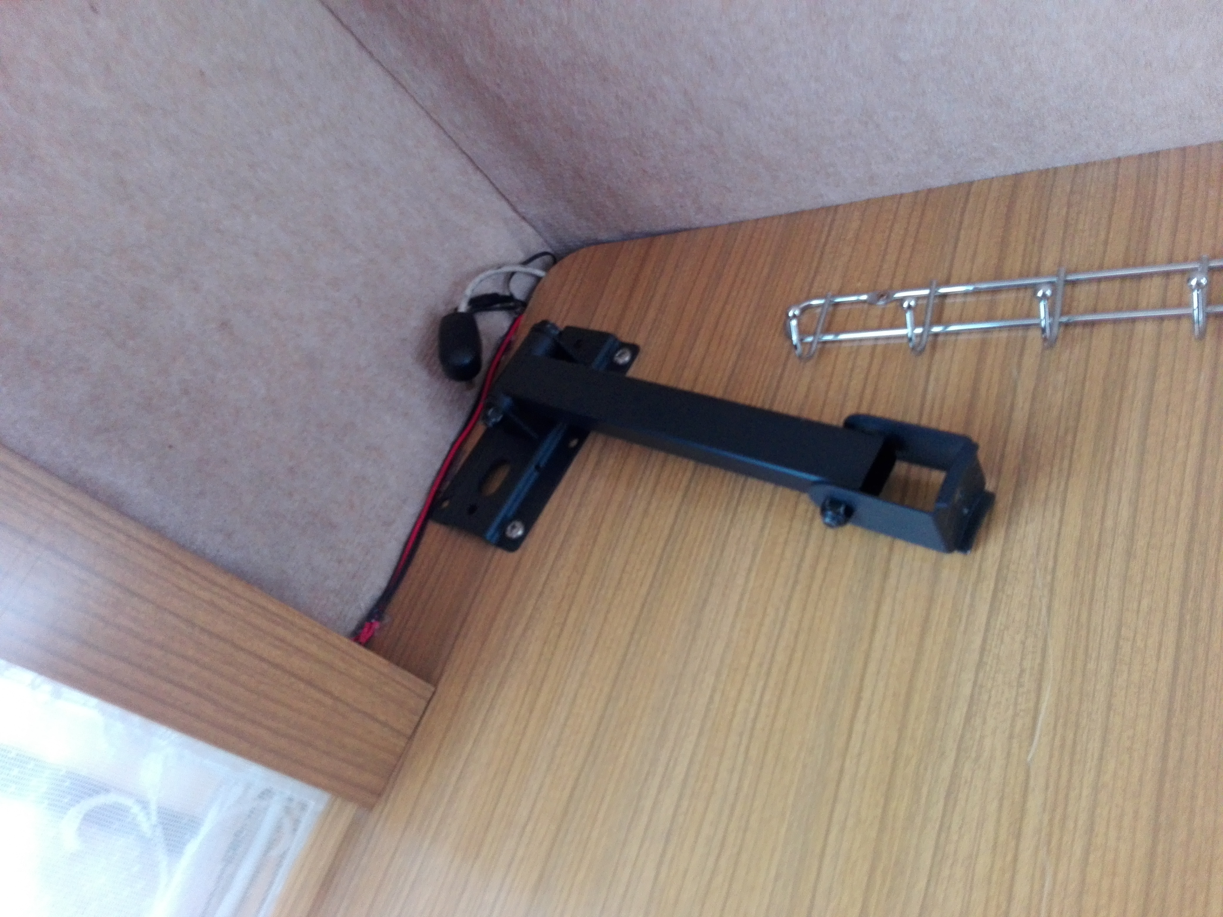

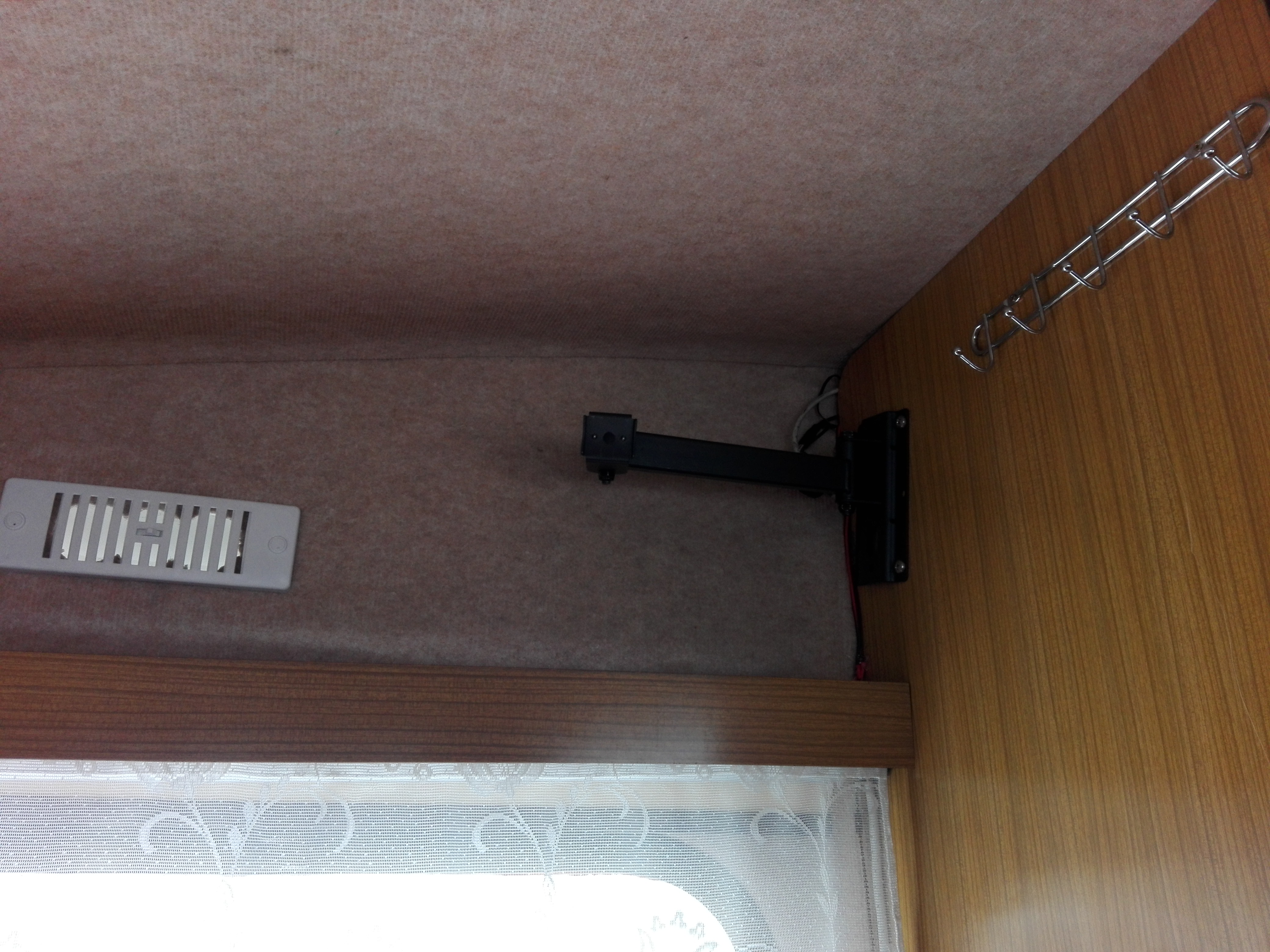

TV zawiesiłem na uchwycie i przykręciłem do listwy, która jest wlaminowana w ścianę nad lodówką (n126NT)
Uchwyt: https://www.euro.com.pl/uchwyty-do-telewizorow/techlink-twm102.bhtml
Całkiem solidny, dość mały ale w tym miejscu gdzie jest daje możliwość ustawienia i w stronę łóżka/stołu i w stronę części kuchennej. Przy opcji montażu na bocznej ścianie szafy zalecałbym wieszak z odrobinę dłuższym ramieniem tak żeby można było ustawić TV pod kątem prostym do ściany szafy.
Nie wiem czy ciężar tv nie będzie za duży na jazdę z nim na ścianie, raczej na czas podróży będę go demontować dla świętego spokoju.

Re: Uchwyt na TV mocowany do szafy
A ja mam taki...
https://www.akcesoria-24.pl/Uchwyt-wies ... ica-p21023
Chyba identyczny. Troszkę go zmodyfikowałem - wywaliłem plastiki, skróciłem o jeden element i jest ok.
Antenę, typu korona ustawiam na dachu. Mam tam w podstawę anteny wklejony magnes (oryginalnie), a w dach przyczepy wkleiłem na sikaflexie dużą cynkowaną podkładkę. Wystawiam przez luk dachowy i łącze tz. "beczką" przewód antenowy.
Zasilanie TV i anteny w suficie szafy, a z boku wystają tylko końcówki do podłączenia. Oczywiście, podczas przejazdów TV jest demontowany. TV Mistral 19' z wbudowanym dekoderem DVBT. Jest lekki i względnie mało prądożerny.
