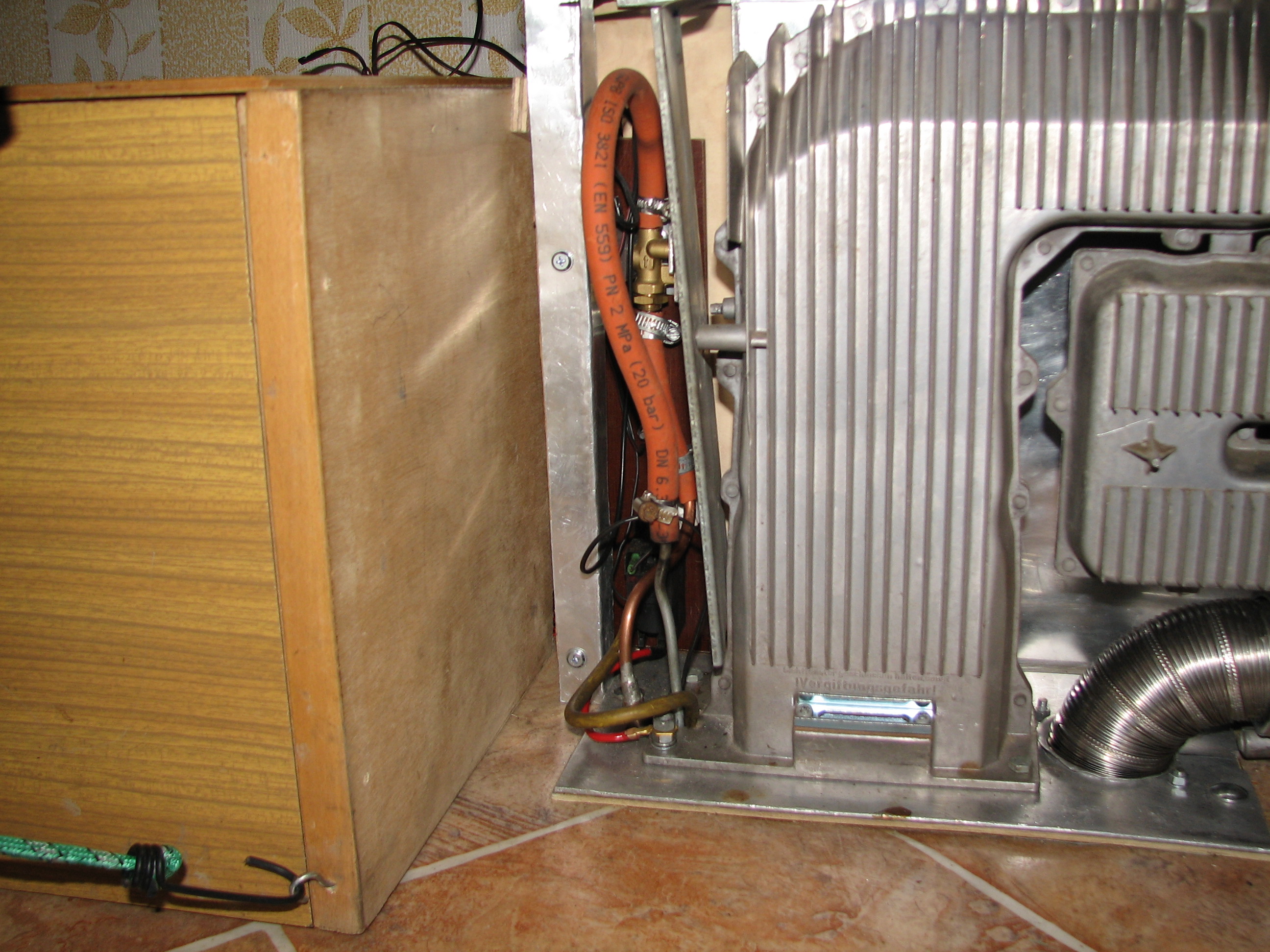

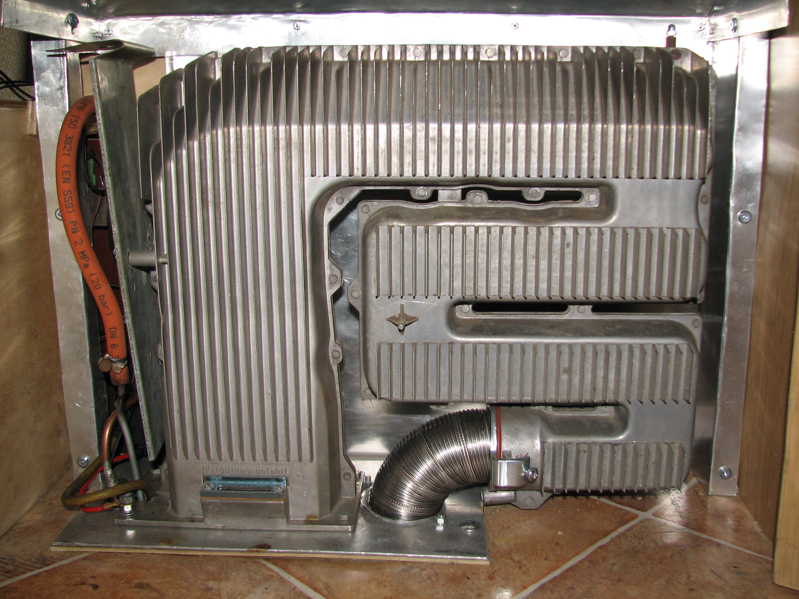

Od 30.09 do 04.10 byłem w Bieszczadach. Ogrzewanie, oczywiście było w użyciu i mogłem zebrać trochę doświadczeń eksploatacyjnych. Nadszedł więc czas na kolejną relację z powstawania Trumastera. Elektronika w Bieszczadach działała znakomicie. Jeszcze przed wyjazdem poprawiłem instalację kominową. Wymieniłem aluminiową rurę wylotową na zalecaną teraz przez Trumę rurę ze stali nierdzewnej i dodałem oryginalny termoodporny o-ring z elementem dociskowym uszczelniający połączenie korpusu pieca z rurą wylotową. Wymieniłem też wolframowe siateczki w palniku, co spowodowało, że zaczął pracować zdecydowanie ciszej i równiej.
W czasie wyjazdu przespałem w przyczepie z działającym ogrzewaniem cztery noce. Całkowicie bezzasadne okazały się obawy o to, że będzie przeszkadzało cykanie iskrownika. Zarówno praca iskrownika, jak i zapalanie się palnika przebiega prawie bezgłośnie. Trochę słychać tylko kłapnięcie elektrozaworu. Natomiast pewne problemy miałem z elastycznymi rurkami łączącymi elektrozawór z palnikiem. Ze dwa razy musiałem dokręcać obejmy, bo lekko ulatniał się gaz. Wyglądało na to, że w niższych temperaturach tworzywo nadmiernie twardniało i nie przylegało dokładnie do metalowej rurki. Dziś zakupiłem typowy, gumowy wąż do propanu-butanu o średnicy 6,3 mm i zastąpiłem nim niebieskie rurki. Obejmy dokręciłem na początek delikatniej, niż poprzednio i już było wszystko szczelne. Potem dokręciłem mocniej i nadal jest ok. Kol. Rafalski miał rację, że niebieskie rurki wyglądały podejrzanie.
Teraz podłączenie grzejnika wygląda tak:
A cały grzejnik z poprawionym wylotem spalin tak:
Dziś wieczorem jeszcze pójdę poeksperymentować. Nagrzeję przyczepę i zobaczę, czy z kolei wysoka temperatura nie spowoduje kłopotów ze szczelnością. Pobyt w Bieszczadach skłonił mnie do zastanowienia się nad celowością stosowania wentylatorów. W ogóle ich tam nie uruchamiałem. Fakt, że na początku na górze było ok. 30 st, a na dole tylko ustawione 18, ale po kilku cyklach włączania i wyłączania pieca różnica temperatur góra - dół stabilizowała się na poziome ok. 2 st. W takiej sytuacji poważnie zastanawiam się, czy ma sens zużywanie dodatkowego prądu i wytwarzanie szumu. Ale o tym zadecydują kolejne próby.

Tomek, ten wąż gumowy chyba nie jest przystosowany do pracy w takich temperaturach jakie tam występują?
Re: Sterowanie ogrzewaniem
Wbrew pozorom, tam nie ma wcale wysokich temperatur. Mierzyłem, nie przekracza 50 st.

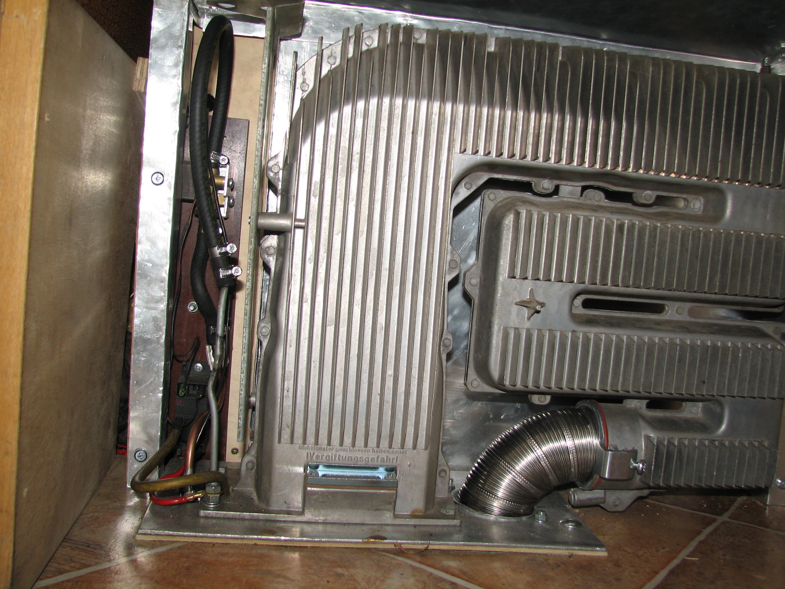

TomekMal pisze:Natomiast pewne problemy miałem z elastycznymi rurkami łączącymi elektrozawór z palnikiem.
A jednak. Przyczyna zawsze jest ta sama, te wężyki tracą bardzo szybko elastyczność w kontakcie z gazem lub benzyną. Stają się sztywne i tak jak napisałeś nie przylegają dokładnie do króćca na który są naciągnięte. Kolejnym etapem jest lekkie puchnięcie i dochodzi do tego, że wężyk który wchodził na króciec dość ciasno nagle staje się za duży i samoczynnie zsuwa się z niego. Do tego robi się tak sztywny i mało elastyczny, że dokręcanie opasek nie pomaga. Te wężyki nadają się najwyżej do.. spryskiwacza szyby. Nie wiem dlaczego jest na nich nadrukowane "Wąż do benzyny i olejów" czy coś w tym stylu.
Pomijając "wężykowe" przygody auto-moto, szczytem było jak za pomocą nowego dwumetrowego odcinka tego dziadostwa robiłem obciąg wina znad osadu. Co się stało? Zapomniałem umyć wężyk i zostawiłem go na dwa-trzy dni. Po tym czasie stał się wyraźnie sztywniejszy od nowego a miałem jeszcze kawałek więc mogłem porównać. Skoro fermentujące wino tak na niego działa...
Ten wężyk który zastosowałeś jest OK choć ja bym poszedł w wąż do samochodowego LPG. To są przewody wysokiej klasy (byle nie z Fagumitu bo te się rozwarstwiają) i wytrzymują naprawdę wiele.
Jak mądrzy ludzie słusznie prawią, to warto się posłuchać. Odwiedziłem dziś autogaziarza, zainwestowałem dwie dychy i nabyłem metr węża gazowego homologowanego do instalacji samochodowych LPG oraz kilka opasek. I po kilku chwilach spędzonych w przyczepie piecyk wygląda tak:
