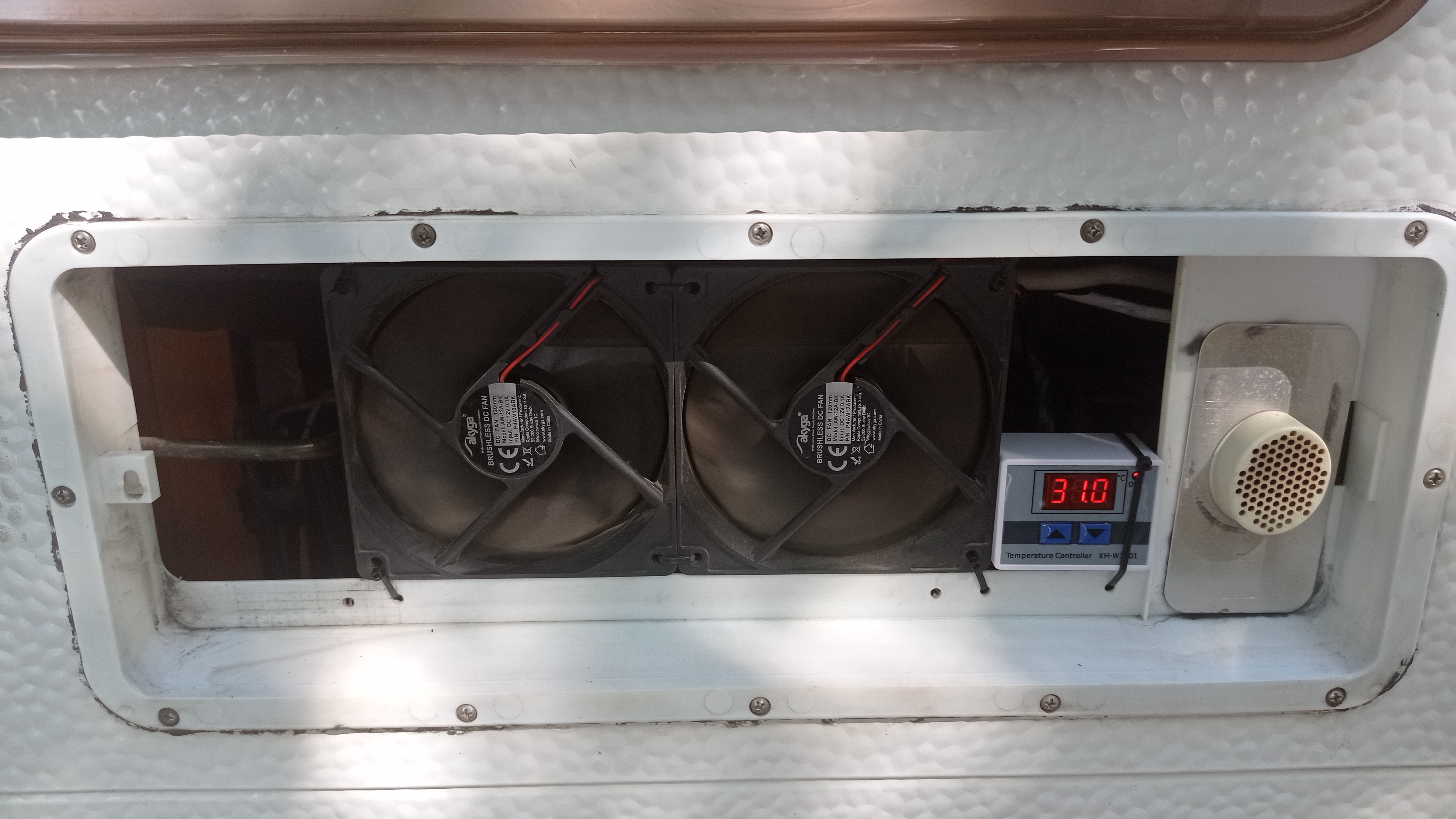

W moim Knausie dwa wiatraczki 120x120 tylko nie te najcichsze o których wspomniał Murano a trochę tańsze (nie pamiętam ale coś koło 15 zł/sztuka) i głośniejsze (praktycznie nie słyszalne) i do tego termostat a aliexpress za 5 zł + kilka trytytek, trochę taśmy, kawałek przewodu do zasilania.
Niestety termostat po 2 latach umarł. Może przez to że u mnie jest to włączone zawsze gdy jest zasilanie czyli zawsze, bo nie wyłączam prądu w przyczepie na postoju, a za samo włączanie wentylatorków odpowiedzialny jest termostat. Nie mam żadnych wyłączników itp., temeperatura rośnie do 40 stopni włącza się wyciąg, spada do 30 wyłącza i tak w kółko. Nie mam czasu czekać na przesyłkę od majfrendów, bo za tydzień urlop więc zamówiłem taki termostat za całe 3 dyszki https://allegro.pl/oferta/regulator-tem ... NjZmMDc%3D

Tomek, powiedz jeszcze gdzie masz wsadzoną czujkę id termostatu?
Re: Wentylacja lodówki absorpcyjnej
Przy radiatorze od lodówki.
Profesjonalna prowizorka na trytytkach i działa.
